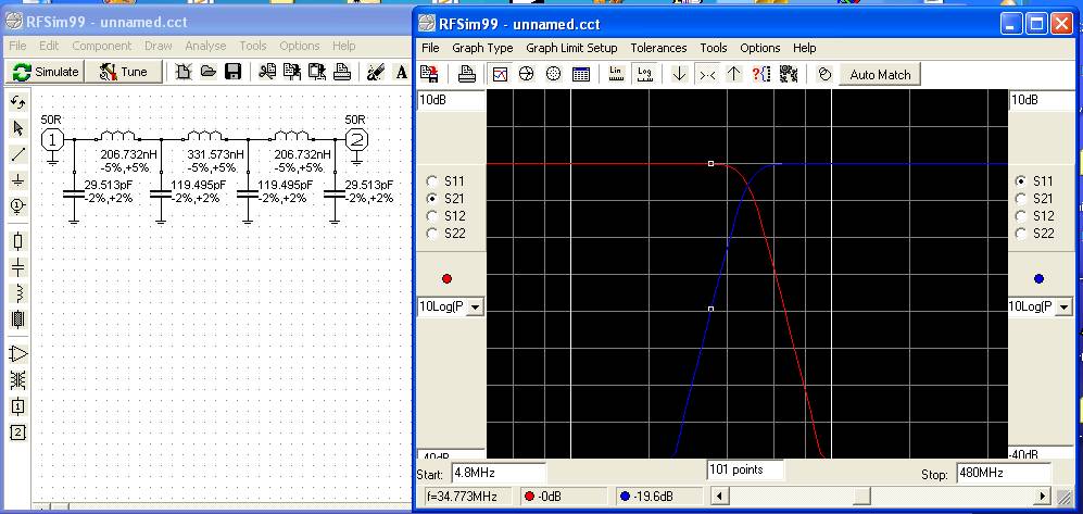

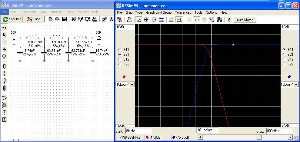

Ogolnie rzecz biorac przedstawiony uklad to uklad US5CAA ( nieco okrojony) i nie rozumiem dlaczego z filtrem LPF ktory dla AD9850 ( 35MHz) jest za szeroki a dla AD9850 ( 55MHz) czy tez AD9851 ( 72MHz ) za waski i wprowadzi tlumienie w pasmie uzytecznym ???
Ponizej obrazki dla LPF i NWT do 35 MHz, do 75MHz i dla przedstawionego w ukladzie kolegi ;-)
LPF35MHz
LPF 75 MHz dla AD9851
LPF kolegi WIKTG

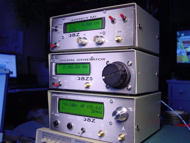

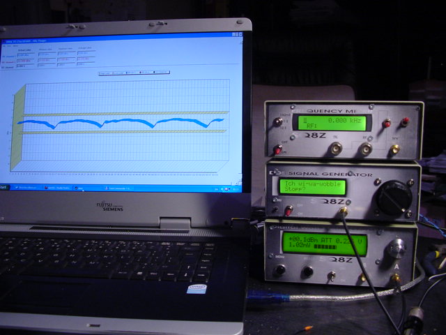

w wolnym czasie klece opisy to zabawek przedstawionych na ponizszym zdjeciu
zabawki juz uruchomione, sprawdzone i zestrojone ;-) sa efektem ostatnich 14 nocy HI.
sa to :
DDS Signal generator DL5MGD
Frequency meter S53MV
Miernik mocy OZ2CPU z interfejsem do PC ;-)
