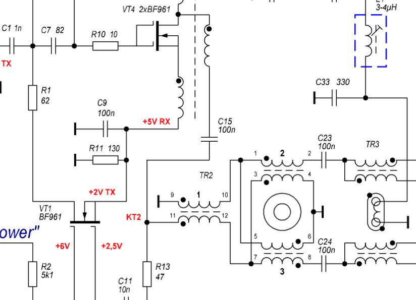

jesli pomiar byl wykonany z zapietym TR2 ... to zamien miejscami koncowki TR2 oznaczone na zalaczonym fragmencie schematu jako 9 i 11 ;-)

co do opisanej przez Henryka metody pomiaru samego wtornika ...
owszem ale nie do konca ;-), pisalem wczesniej ze blok wejscia od BPF ( 50 ohm ) co najmniej do wyjscia mieszacza musimy traktowac jak calosc ;-), i konia z rzedem temu ktoremu bedzie sie chcialo rozpracowac poszczeglne zaleznosci w funkcji czestotliwosci przy zmianie parametrow poszczegolnych elementow .
Wtornik jak go nazywacie w opcji "zwartej rezystorem 50 ohm" a opcji w ukladzie oryginalnym ( wysokoomowym) to hmm nieco rozne dwa uklady o nieco ;-) odmiennej wrazliwosci na chocby zmaine wartosci indukcyjnosci DR1 i DR2 ;-).. ale to w sumie szcczegoly ;-).
Pomiary BPF podawane przezemnie wczesniej to pomiary w pelnym ukladzie czyli wy NWT ( VNA) do BPF 50 ohm , wejscie pomiarowe NWT (VNA) w punkcie KT2
i to wszystko przy uruchomionym , zasilanym ukladzie, z czynnym i zalaczanym i wylaczanym DDS ( dla wlaciwego pasma we wlasciwym zakresie), a dlaczego tak? Proponuje poeksperymentowac ;-)
