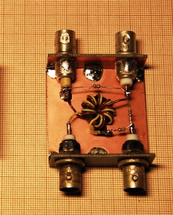

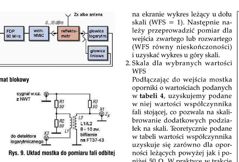

Schemat mostka pochodzi z opisu NWT7 w "Świecie Radio" nr 11/2007. Mostek jest łatwy do wykonania i pracuje poprawnie w zakresie KF. Na drugim zdjęciu mój eksperymentalny mostek. Prawe górne złącze jest do pomiaru SWR-a a lewe górne do pomiaru impedancji Z (szeregowy rezystor 50 om dla wygody). Analizator antenowy to nie jest ale możliwości w porównaniu ze zwykłym miernikiem SWR zdecydowanie większe.
