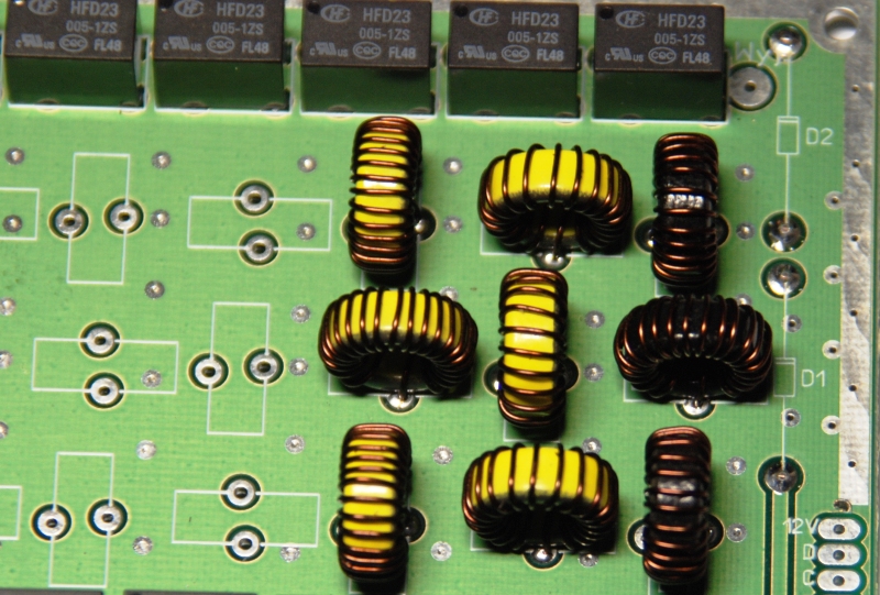

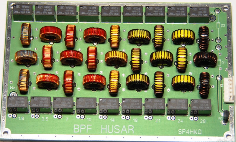

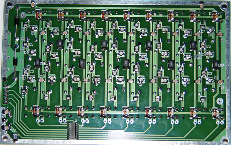

Praktyczne wykonanie filtrów pasmowych do Husara na płytkach fabrycznych, rdzenie T50, przekaźniki HFD23 na 5V, kondensatory SMD 0805 NP0, dekoder pasm 74LS145. Filtry wykonane według schematów z plików symulacyjnych RFsim-a.

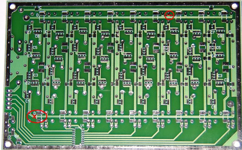

Na płytce drukowanej są dwa drobne błędy zaznaczone na zdjęciu czerwonym kołem. Błędy są bardzo łatwe do usunięcia i praktycznie nie widoczne po modyfikacji. Na druku należy przeciąć ścieżkę wewnątrz zaznaczonego koła.
