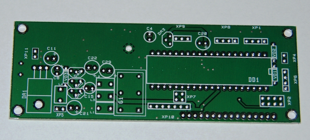

Lekko zmodyfikowana wersja płytki syntezy wg Oleg 9 do Piligrima.
Zamiast powietrznych cewek w filtrze wyjściowym DDS dałem dławiki SMD wielkości 1206. Poprawiony "termopad" pod syntezą, wykonanie druku solder maska na miedź. Ta technologia ułatwia montaż SMD, nie wciąga cyny pod maskę. Niestety podczas podmiany elementów pojawił się błąd opisu elektrolitów.

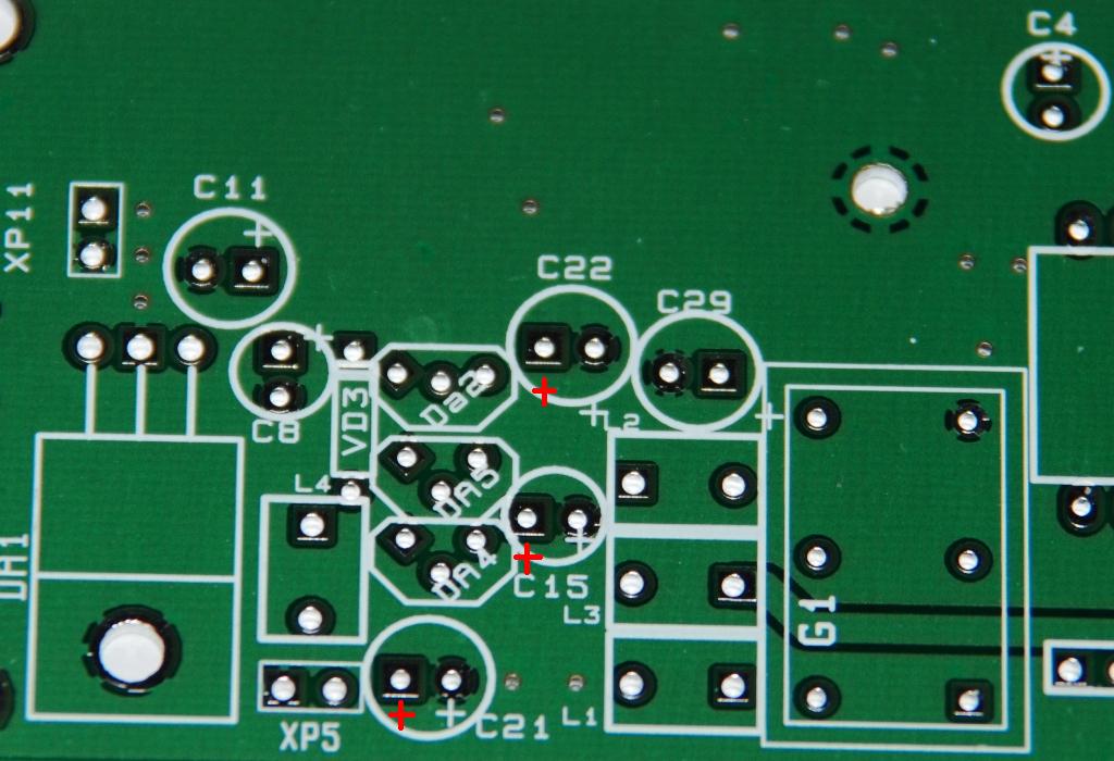

Na opisie elektrolitów C15, C21, C22 wykonanych płytek jest złe oznaczenie (+).
Plus (+) elektrolitu jest na kwadratowych padach obudowy, poprawne oznaczenie zaznaczone na czerwono na zdjęciu.
W załączniki źródło płytki drukowanej ver.2 w Kicadzie, błędy w opisie kondensatorów są już poprawione. Zachęcam do popularyzacji darmowego pakietu KiCAD oraz udostępniania projektów na forum.
Pozdrawiam Adam
