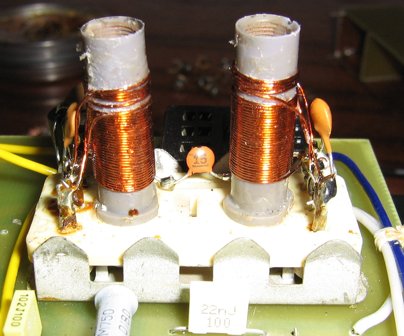

Tak swoją drogą zauważyłem jedną dziwną kwestię w TX Bartka.
Mianowicie w stopniu PA znajduje się rezystor 1k (podłączony do jednej z końcówek uzwojenia wtórnego transformatorka). Na schemacie ideowym ten rezystor jest podpięty bezpośrednio do źródła zasilania - IMO tak właśnie powinno być. Jednak na płytce połączenie wykonano inczej - rezystor wpięto za dławikiem filtrującym zasilanie drivera. Można to tak zostawić czy jednak powinno zostać zmienione w oparciu o połączenia ze schematu ideowego?
Tak swoją drogą chciałem zapytać jeszcze o jedną kwestię - czy obwód wyjściowy TX Bartka można nawinąć na rdzeniu w ordzaju amidona T44-2 zamiast na karkasie z radiotelefonu FM-302?
Czy tak nawinięte cewki do Bartka można uznać za prawidłowe?
