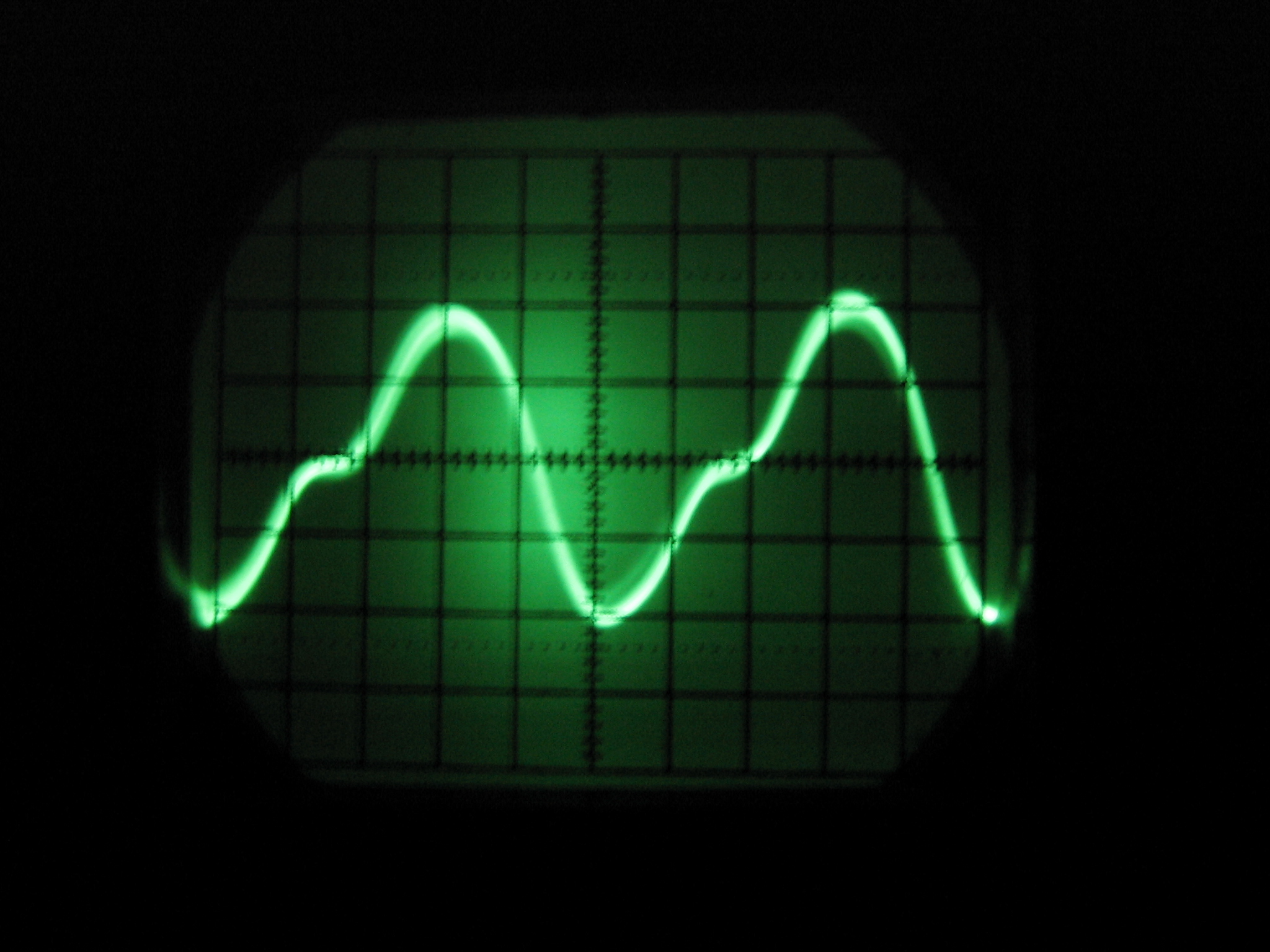

Robiłem dzisiaj eksperymenty z nadajnikiem Bartka (na razie założone tylko dwa stopnie wzmacniacza, bez PA). Oscyloskop podpięty na do wyjścia transformatora pomiędzy driverem a PA. Niestety wciąż bezpośrednio - ciągle nie mam działającej sondy. Do wejścia mikrofonowego podłączona wkładka W66, PR regulujący wzmocnienie mikrofonu skręcony do zera.
Kręcąc PR równoważącym mieszacz podający sygnał na wejście nadajnika doprowadziłem do tego, by by amplituda sygnału była możliwie najmniejsza. Uzyskałem taki oto przebieg.
Po "podkręceniu" mikrofonu kształt przebiegu zmienia się w takt mówienia (linia zawsze znajduje się w dolnej części ekranu - tak powinno to wyglądać przy modulacji SSB?).
Co teraz? Jak sprawdzić czy wszystko pracuje prawidłowo? Nie jestem pewien, czy driver pracuje we właściwym punkcie charakterystyki. Jak rozumiem powinienem podpiąć zamiast mikrofonu generator sinusoidalnego sygnału audio. Jak powinienem wyglądać prawidłowy przebieg na wyjściu?
