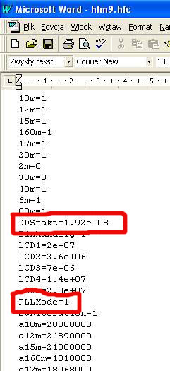

Po uruchomieniu miernika , ustawiamy w pliku hf9.hfc ktory zapisuje sie w documents and settings dwa podstawowe parametry :
DDStakt -> czestotliwosc FLCK
PLL Mode = 0 lub 1
dwa ustawienia jedno dla generatora 32MHz i mnoznika x6 -> AD9851
oraz dla generatora 125MHz i bez mnoznika -> AD9850

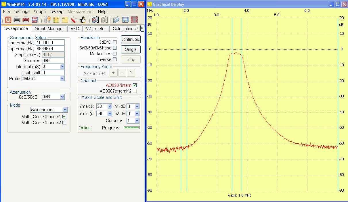

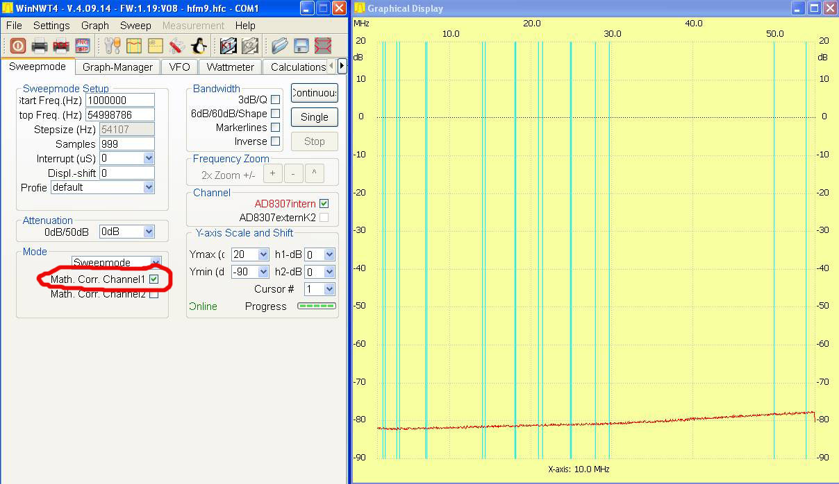

po podlaczeniu miernika do PC, uruchamiamy program WinNWT4 i wlaczamy zasilanie NWT. Zgodnie z instrukcja procedury kalibracji kalibrujemy sonde logarytmiczna , zapisujemy kalibracje ( jak w instrukcji) i sprawdzamy wynik dla zwartych i rozwartych we/wy.

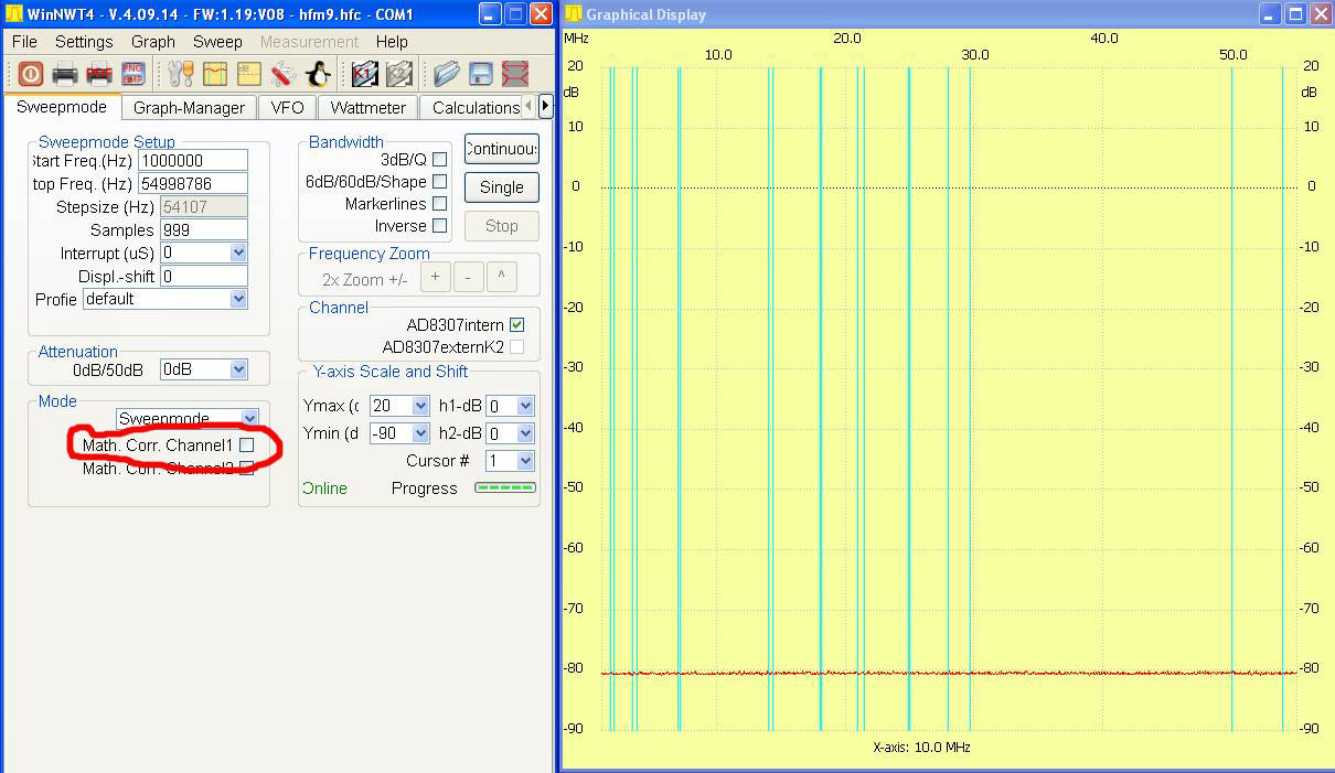

Aby wszystko bylo jasne ;-) pomiary wykonujemy przy wlaczonej korekcji matematycznej roznice w tym co widzimy na ekranie sa nastepujace :
dla wylaczonej korekcji wyglada to tak:

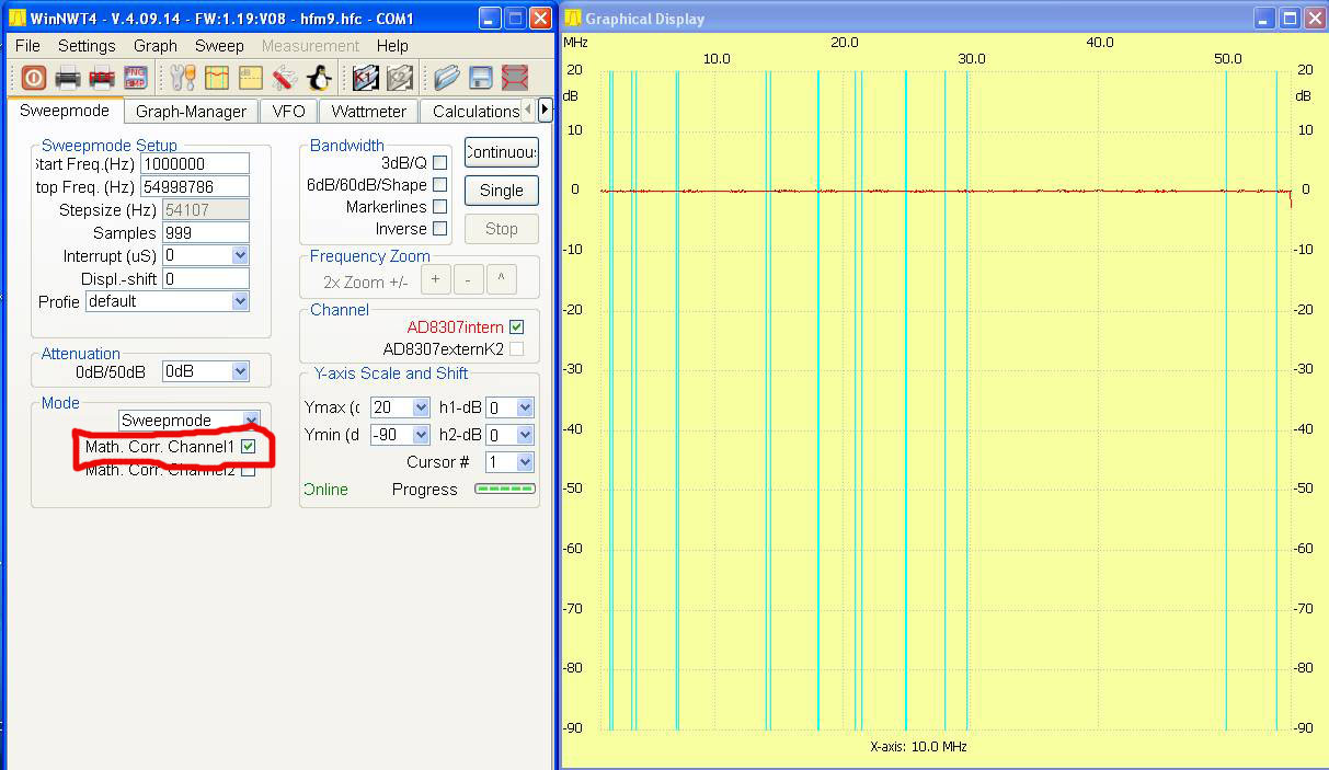

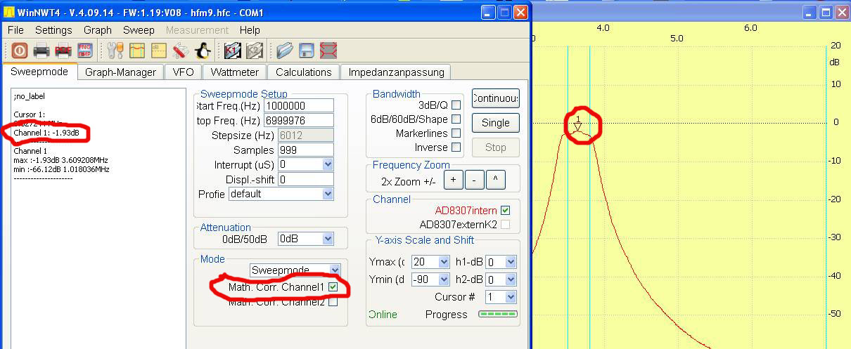

po wlaczeniu korekcji sytuacja sie nieco zmienia i prezentuje tak:
funkcja korekcji jest niezbedna ;-) i przy jej zalaczeniu wyniki pomiarow sa blizsze rzeczywistosci, roznica niby niewielka ale...spojrzmy ponizej, wynik pomiarow filtrow BPF z wlaczona i wylaczona korekta:

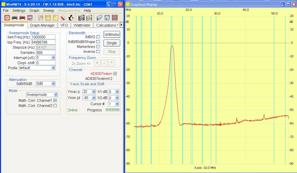

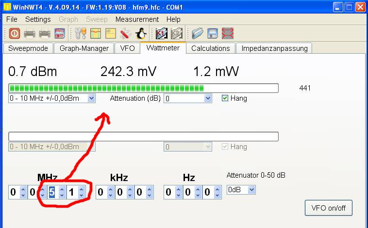

ponizej przedstawiam poziom sygnalu ( mierzony wewnetrznym miernikiem NWT)
aby pokazac roznice w funkcji generowanej czestotliwosci, oraz zobrazowac na jakim poziomie ustawien dokonywano przedstawionych tu pomiarow:
a tu przykladowe pomiary BPF 3,5MHz i 14MHz aby pokazac na ile liniowy i czysty jest sygnal z zastosowanego tu DDS... nie mamy zasmiecajacych wykres wzgorkow i gorek.
