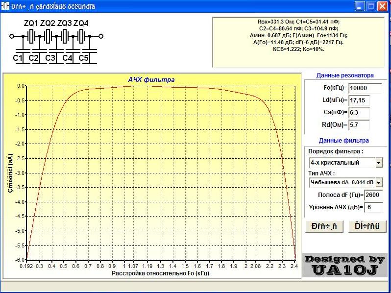

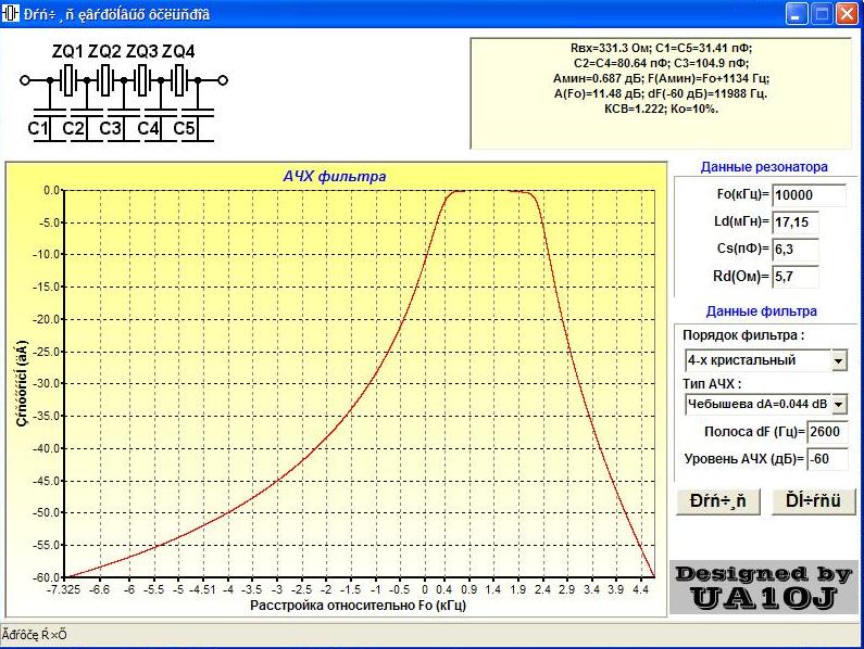

Sprawdziłem MC3362P ma na nogach 17 i 19 oporność 330 Om. Wiec ponownie przeliczyłem filtr aby miał pasującą do scalaka oporności wej/wyj 330 Om. Zamiast kondensatorów 47pF łączących filtr z nogą 17 i 19 trzeba dać zwory, a kondensatory końcowe filtru C1 i C5 dać na masę zgodnie z wyliczeniami programu. W załączeniu zrzut okna programu. Uwaga kondensatory nie muszą być dokładnie co do pika jak na oknie programu, mają być jak najbliższe, ale bez przesady. Na początek wsadź C1,5 - 33pF, C2,4 - 78pF i C3 100pF i zobacz jak będzie działać. Tak wykonany filtr ma częstotliwość środka bramki przesunięty w dół w stosunku do dokładnie 10 MHz i ta wartość wypada ok 15 dB poniżej szczytu filtru, ale na górnym zboczu filtru. Aby ją ustawić na dolnym zboczu to trzeba ja przeciągnąć ok 3 do 3.1 kHz poniżej częstotliwości znamionowej kwarcu, a więc na wartość 9,997 MHz .
