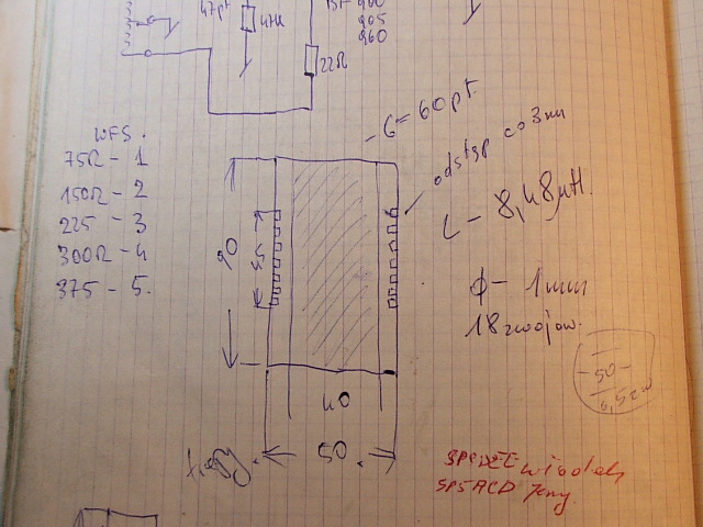

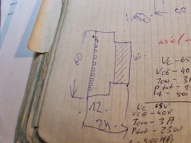

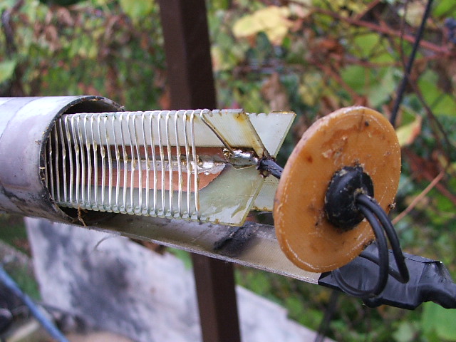

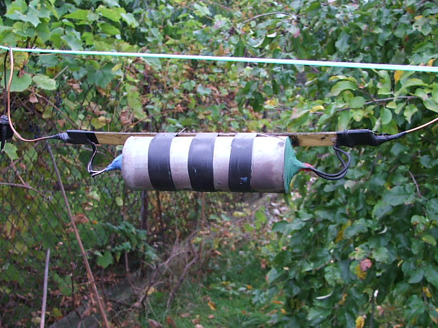

Panowie w tym zakresie z kablami nie przesadzajcie mam 40 letni kabel z ZAŁOM (cienki) była taka wytwórnia
Antena pracuje doskonale na wszystkich pasmach najważniejsze to wykonać dobrze trapy.Strojenie zaczynamy od 7 dołączamy trapy i ramiona na 3.5 i stroimy ponownie.Trapy nie wolno nawijać Z/Z-ma być ze skokiem (pojemność m/zw) rozwala antene i mamy dwu pasmową.Tak wyglądają trapy po ???chyba 20 latach hi. Jak wykonamy perfekcyjnie trapy to i antena będzie b/dobrze pracowała.Wisi jak inverted V jest symetryzator.Symetryzator skraca ramiona!!!Nie kombinować z pojemnością trapa ma być 60pF+-1pf strojona pojemność na mostku. a trap na 7.050 SWR na 7 nie mierzalny.po końcach nieco ponad 1,15 w nowej części 7 ,2Mhz 0k 1.3. Zabezpieczone trapy plasteliną -szkolną żadne inne wynalazki. Trapy-uzwojenie polakierowane i utwardzone -lakierem odpornym na aerozol morski,pojemność trapu stanowi laminat dostrajany przez docinanie. kabel 75om dopasowuje skrzynką sp6syv do trx-a 50om Swr między skrzynką i nadajnikiem nie mierzalny. Najgorzej jest na 28 po pierwszej 500khz ( 1.5)zaczyna szybko rosnąć. Ramiona wykonane z drutu DNEok 3mm.
