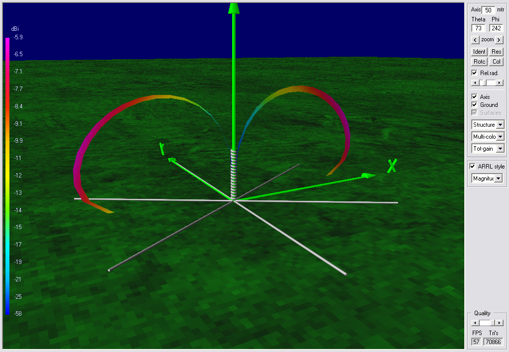

no to ja zalinkuję swój wynalazek... HELI-PEX
... czeka na testy praktyczne... obecnie powstaje jedna sztuka w SP....
w załączeniu próba zamodelowania... model fizyczny miał co prawda sprężynę nieliniową... ale jeszcze męczę 4NEC

Jarku, jak pracuje ta antena? Czy mógłbyś podać jakieś szczegóły konstrukcyjne?

to był test pomyśłu anteny - wszytko to co widac w galerii
rurka lezy w garażu...
było to rozwieszone na warsztatach do drzewa

U mnie taka rurka fi 110mm po naszej symulacji pracuje na 1.8MHz tyle ze rurkę wypełniłem pianką dla usztywnienia bo gibie nią z deka.ooo
A dla Łukasza SQ4RNF...dzięki za QSO na 40m z Twojej wędki+eATU i jak masz miejsce do położenia p-wag to rób HELI-PEX-a na 160m !! polecam.

Robert - nie kumam ktiora antena zrobiłes .. Fi 110 - to mi wygląda na HELI-KAN
plis rozjasnij ;-)

(28-04-2011 0:35)SP3SWJ napisał(a):  Robert - nie kumam ktiora antena zrobiłes .. Fi 110 - to mi wygląda na HELI-KAN
plis rozjasnij ;-)
H21a.nec ... z moimi dalszymi modyfikacjami...

no to pytania
- z czego promiennika
- jak a średnica rury (średnica spirali)
- jaka długa rura (średnica spirali)
- jaki skok spirali - ( czy stały)
- ile przeciwwag
- czy uziemione przeciwwagi
itd itd... a może fotki jakieś...
... zapodaj fotki to wrzuce na picasse :-)
?? czyżbyś nawinął PEXa na rurze kanalizacyjnej 110 ???

Robert... zapodaj prosze jakąś fotkę swojej anteny :-) bo w końcu nie wiem jaka wersję PEXa masz
a ja znalazłem fotkę jak stroimy antenę :-) przez doginanie rurki... ( zmiana zacieśnienia spiralki)
https://picasaweb.google.com/alex33383/S...3448446146
... mam jeszce rurę fi 160 chyba... to może nawinę sobie PEXa na takiej rurze :-) tylko potrzebuję osiłka do pomocy. i zrobię taka HI-Q cewkę
Robert - czy możesz zamodelowac takie zasilanie anteny - z odczepu na cewce.. - ale dół cewki oczywiście zwarty z przeciwwagami...
