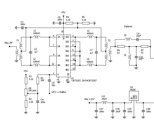

Mieszacz.
W projekcie HUSAR rozważaliśmy zastosowanie mieszaczy typu H i typowego, podwójnie zrównoważonego. Zaletą mieszacza typu H jest odporność na duże sygnały. IP3 możemy uzyskać ponad 40 dBm, ale prawidłowe zrównoważenie bez przyrządów jest trudne i pracochłonne. Można pójść na żywioł, zmontować i będzie działać jak wyjdzie.
Typowy mieszacz diodowy podwójnie zrównoważony posiada IP3 od 13 dBm do ponad 30 dBm. Zależy to od parametrów zastosowanych diod. Drugą zaletą jest jego podwójne zrównoważenie, a wiec brak w sygnale 2 harmonicznej (została wytłumiona przez mieszacz). Zastąpienie diod kluczami tranzystorowymi poprawia parametry mieszacza. Można uzyskać IP3 mieszacza ok. 35 dBm. Takie rozwiązanie zastosowano w K3 i my zaadaptowaliśmy tę konstrukcję do HUSARA. Jako klucze można zastosować FST3257, CBT3257, SN74CBT3257, ADG774, MAX4674. Jest to ta sama konstrukcja US ale parametrami to one się różnią. Najlepiej aby wybrany przez nas scalak miał najmniejszą oporność po załączeniu, najmniejsze pojemności na wejściu i wyjściu tranzystora kluczującego i możliwie najkrótszy czas załączania i wyłączania tego tranzystora. (ukłon w kierunku Rafała SQ4AVS który zwrócił na to moją uwagę.) Pożądane parametry to oporność 2-6 Om, pojemność 4-10 pF i czasy propagacji 4-20 ns. Praktycznie każdy scalak z wymienionych można zastosować w mieszaczu, za wyjątkiem MAX4674 który ma dużą pojemność wejściową = 30 pF ( do 21MHz będzie ok.). Aby zmniejszyć oporność można zastosować równoległe łączenie kluczy, ale to znowu podwaja pojemności, coś za coś.
W naszym projekcie zastosowaliśmy równoległe połączenie kluczy, co na etapie prób wyeliminowało klucze Analoga i Maxima. Sumaryczna pojemność załączonych kluczy ponad 60 pF zwiększa tłumienie mieszacza o 3 dB na 28 MHz.( gdyby Analoga zastosować w układzie z pojedynczymi tranzystorami będzie OK.) W załączeniu wykres z NWT mieszacza na kluczach Analoga, symulacja układu mieszacza za pomocą RFsima.
Zastosowanie kluczy ma w stosunku do diod ( < 2ns) wadę, klucze są wolniejsze. 20 ns to impuls o częstotliwości ok. 50 MHz, a 4 ns to już 250 MHz. (Takie proste tłumaczenie bez wdawania się w wywody akademickie) A wiec załączające się klucze generują dodatkowo zakłócenia w zakresie ponad 50 MHz. Impulsy te tłumią filtry LPF na wejściu i wyjściu mieszacza składające się z C 4.7pF indukcyjności L 680 nH i części pojemności wejścia/ wyjścia klucza. „Konsumpcja” tej pojemności przez filtr poprawia odpowiedz częstotliwościową mieszacza. W załączeniu wykres z NWT toru mieszacza na FST3257 z filtrem.
Transformatory do mieszacza można oczywiście kupić fabryczne (koszt ok. 10zł szt.), można też wykonać we własnym zakresie nawijając 8-10 zw. trzema skręconymi drutami w emalii fi 0.25 mm na rdzeniu FT37-43 (koszt 1.5zł szt.). Zestrojenie mieszacza jest proste. Uruchamiamy go w trybie nadawania i na wyjściu mieszacza (bez BPF) podłączamy przez tłumiki odbiornik lub analizator widma. PR-kiem regulujemy poziom tłumienia produktów przemiany z parzystymi wielokrotnościami częstotliwości heterodyny. Dużo na temat tego mieszacza może powiedzieć Rafał SQ4AVS bo wcześniej już się zajmował tym tematem.

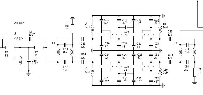

Diplekser
Stopień obciążający wyjście mieszacza opornością 50 Om w szerokim zakresie częstotliwości . Na wyjściu mieszacza oprócz częstotliwości pośredniej, występują także inne częstotliwości będące wynikiem mieszania sygnału heterodyny i jej wielokrotności z sygnałem wejściowym. Brak układu dipleksera powoduje odbicie sygnału od następnego stopnia i jego powrót do mieszacza. Skutkuje to kolejnymi produktami mieszania, oraz spadkiem odporności na duże sygnały, a wiec zmniejszeniem się IP3 odbiornika. Dopasowanie można zrealizować za pomocą: tłumika, szerokopasmowego wzmacniacza, lub właśnie dipleksera. W projekcie HUSAR został zastosowany diplekser, który wnosi minimalne tłumienie skutecznie dopasowując oporność nawet w zakresie do 100 MHz.
Diplekser składa się z dwóch obwodów rezonansowych L5-C9 i L6-C10. Obwód szeregowy L5-C9 przekazuje sygnał o częstotliwości pośredniej z wejścia na wyjście dipleksera. Natomiast obwód równoległy L6-C10 stanowi trap który zwiera sygnały o częstotliwości innej niż pośrednia do masy przez oporniki 50 Om, jednocześnie dla sygnałów o częstotliwości pośredniej stanowi przerwę.
W załączeniu wyniki pomiarów dipleksera za pomocą NWT.
Dip1 pomiar obwodu L6-C10 zamontowane oporniki 50 Om brak obwodu L5-C9(sonda liniowa).
Dip2 pomiar zmontowanego dipleksera (sonda liniowa).
Dip3 to samo co Dip2 tylko pomiar sondą logarytmiczną.
Plik z wzorami do obliczeń. Symulacja.
Artykuł opisujący wejście odbiornika w którym zastosowano diplekser, pokazanie jego wpływu na parametry odbiornika.

Roofing filtr
Kolejny stopień realizujący, wraz diplekserem, prawidłowe obciążenie wyjścia mieszacza opornością 50 Om. Jego nazwa sugeruje, że jest to filtr dachowy – osłaniający. Po raz pierwszy został użyty w odbiorniku Telefunken E1700. Nie należy go mylić z pojedynczym, wąskim filtrem bezpośrednio po mieszaczu w urządzeniach z pierwszą pośrednią powyżej 40 MHz. Działanie roofing filtra polega na eliminacji częstotliwości zbliżonych do częstotliwości pośredniej, ale nie znajdujących się w paśmie przenoszenia filtru kwarcowego i które nie zostały odfiltrowane przez diplekser.
Sygnał z dipleksera jest rozdzielany przez rozdzielacz fazowy na dwa tory, przesunięte w fazie względem sygnału wejściowego o +45 stopni i -45 stopni ze stratą ok. 3 dB. W obu torach znajdują się jednakowe drabinkowe filtry kwarcowe, dopasowane układem LC do 50 Om. Podstawą prawidłowego działania jest ich jednakowe przesuniecie fazowe. Za filtrami znajduje się sumator fazowy sumujący sygnał z obu torów. Sygnał znajdujący się w kanale filtru w procesie sumowania podnosi się o 3 dB, a sygnały z poza kanału częściowo się znoszą (różne przesunięcia fazowe) lub odkładają na oporności 50 Om sumatora. Roofing filtr prawidłowo pracuje, gdy dla częstotliwości pośredniej jego wyjście jest obciążone opornością 50 Om.
W projekcie HUSAR roofing filtr pełni też rolę filtru zasadniczego, wspomagającego prace homodyny. Okupione to jest wysiłkiem na wybranie „jednakowych” 12 kwarców i zestrojenie filtrów, aby ich charakterystyki pokrywały się (miały jednakowe przesuniecie fazowe).
Wykresy z NWT filtrów drabinkowych roofing filtru, różnice miedzy zielonym a czerwonym pomiarem wynikają z różnic sond.
.pdf  Filtr 8.867 jeden kanał.pdf (Rozmiar: 18.36 KB / Pobrań: 2255)
.pdf  Filtry 8.867 dwa kanały.pdf (Rozmiar: 18.2 KB / Pobrań: 1949)

Witam;
mam drobną uwagę co do schematu dipleksera i jego symulacji w RF-Sim.
Wydaje mi się, że wartości elementów L-C w gałęziach nie są optymalne.
Jeżeli skorzystamy z załączonych wzorów, to uzyskamy wartości inne niż użyte w modelu. Nie przeliczałem gałęzi równoległej; ale na oko widać, że gałąź szeregowa powinna mieć inne wartości L-C, założywszy dobroć tego obwodu w zalecanym zakresie Q=1-10
Pozdr.

Witam.
Z wzorków wychodzi przy Q=1, L=0.9uH, a C=360pF wiec różnica żadna. Jesli w RF Sim dla konkretnych wartości wykres kołowy wychodzi w postaci punktu tz. że są one prawidłowe. Zakładamy Q=1 bo po diplekserze stoi wąskopasmowy roofing.

Pomijając szczegóły obliczeniowe, pragnę dodać od siebie kilka uwag odnośnie wykonania, uruchamiania i pomiarów układów diplekserów opartych o rezonansowy rozdział częstotliwości oraz rozdział w układzie mostkowym hybrydowo - filtrowym.
Układy diplekserów rezonansowych nie potrafią zrobić dobrego dopasowania w wąskim paśmie w zakresie kilku kiloherców w okolicy pasma przenoszenia filtrów kwarcowych. Aby tego dokonać dobroć użytych cewek musiałaby być zbliżona do dobroci kwarców i wynosić kilka tysięcy. Dlatego działanie diplekserów tego typu zrealizowanych na realnie możliwych do uzyskania obwodach zaczyna się dopiero od około 1 MHz do 1,5MHz. Takie układy służą do dopasowania odległych produktów mieszania, aby mieszacz nie przesterowywał się bardzo silnymi sygnałami z poza pasma odbieranego zarówno od nadajników amatorskich z innych pasm, ale przede wszystkim od nadajników radiofonicznych o mocach rzędu megawatów.
Niewielkie różnice w wartościach elementów w takim przypadku nie będą miały istotnego znaczącego wpływu na działanie tych układów. Z tego powodu układ można śmiało wykonać z wcześniej sprawdzonych sprawnych elementów. Tolerancja 10% w tym przypadku będzie zupełnie wystarczająca. Zauważmy, że realna dobroć cewek na pierścieniach zawiera się w granicach 120 - 180 co w przeliczeniu na 3 decybelową szerokość pasma daje od 50kHz do 75kHz szerokości pasma.
Nasz filtr w diplekserze musi tłumić znacznie więcej, co najmniej 20dB, z tąd rzeczywista realna szerokość pasma jego działania zaczyna się dopiero od około 1MHz.
Śmiało więc koledzy róbcie tę część układu bez sztucznych komplikacji i problemów. Po zrobieniu warto sprawdzić działanie tej części schematu za pomocą analizatorów NWT dowolnej maści.
Należy wykonać pomiar pasma przenoszenia oraz pomiar dopasowania stosując mostek odbiciowy. Badany diplekser należy obciążyć rezystorem 50 omów przy pomiarze dopasowania. Przy pomiarze pasma obciążeniem będzie sonda pomiarowa, która powinna (!!!) meć dokładnie 50 omów.
Taki rezonansowy układ dipleksera nie jest wystarczający do zapewnienia dobrego obciążenia mieszacza dla częstotliwości będących w pobliżu pasma przenoszenia filtru kwarcowego. Filtr kwarcowy ma pasmo około 3kHz i tylko dla tego wąskiego pasma ma dobre dopasowanie ( zakładam, że jest dobrze zrobiony). Już na granicy pasma przenoszenia nasępuje skok impedancji i praktycvznie całkowite odbicie produktów mieszania dla częstotliwości z poza pasma przenoszenia filtru kwarcowego, a więc w szczególnie wrażliwym miejscu dla odbiornika, a mianowicie na sąsiednim kanale odbiorczym, z tąd też klasyczne odbiorniki mają bardzo duże problemy z selekcją sygnałów sąsiedniokanałowych, pomimo stosowania dobrych filtrów kwarcowych.
