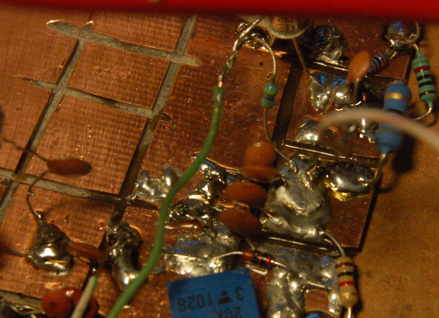

Rzuciłem okiem na Twoją płytkę, nie wygląda to dobrze (pomijam błędy grube powstałe przy ponownej edycji), ale muszę to jeszcze obrobić w jakimś edytorze, żeby pokazać o co chodzi, cierpliwości. Generalnie automaty nie nadają się do projektowania płytek wzmacniaczy mocy.

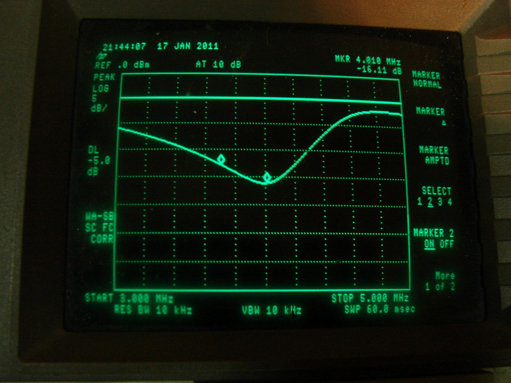

Na teraz pomiar dopasowania wejścia wzmacniacza za pomocą mostka i analizatora widma:
Podobne pomiary możecie wykonać za pomocą NWT500 z mostkiem odbiciowym, od razu dowiecie się, że obwód można lepiej dostroić niż jest...
Wszystko widać, można dobierać elementy podczas pomiaru.

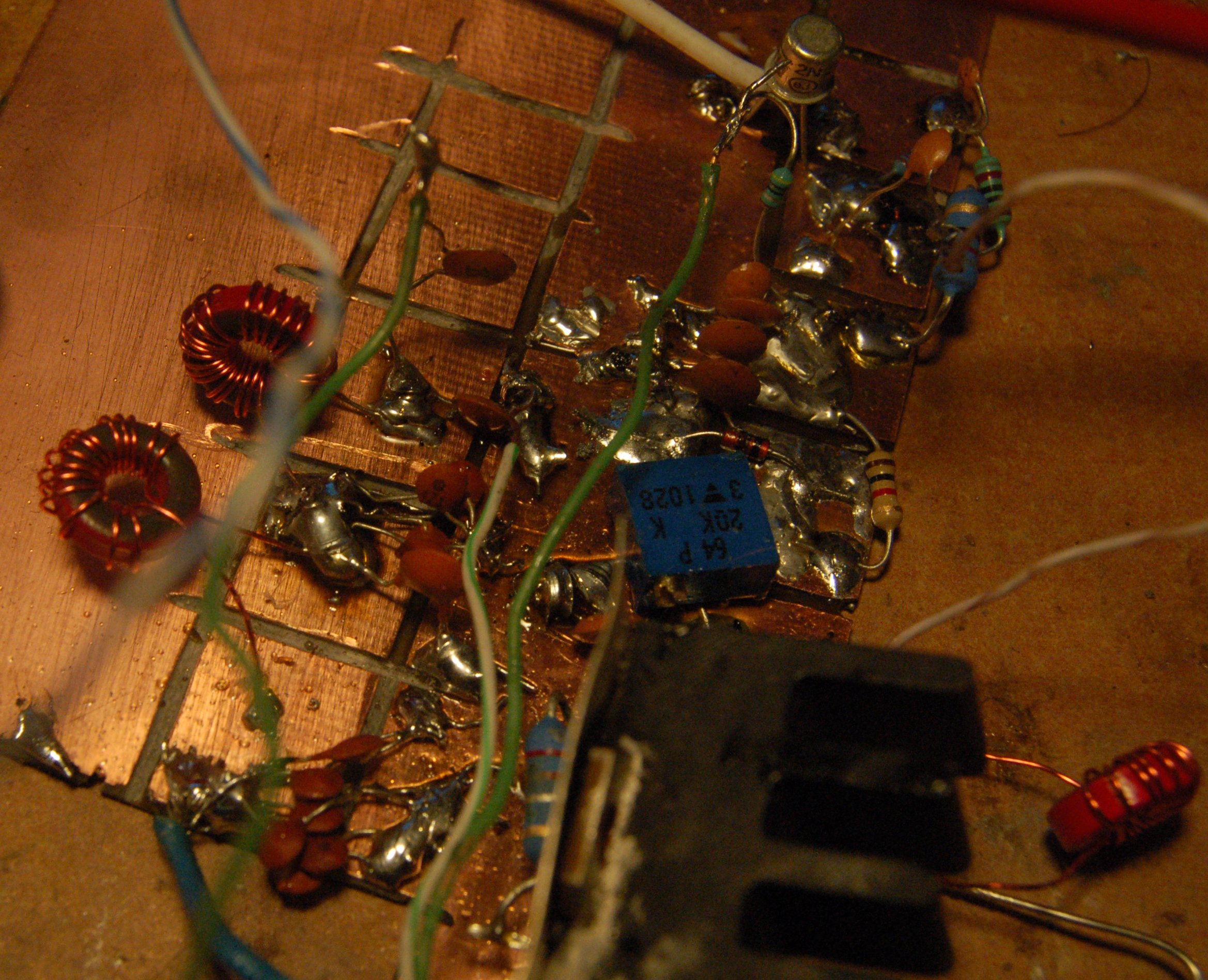

W takim razie poproszę o zdjęcia prototypu, i zbliżenie na kondensatory i cewki.

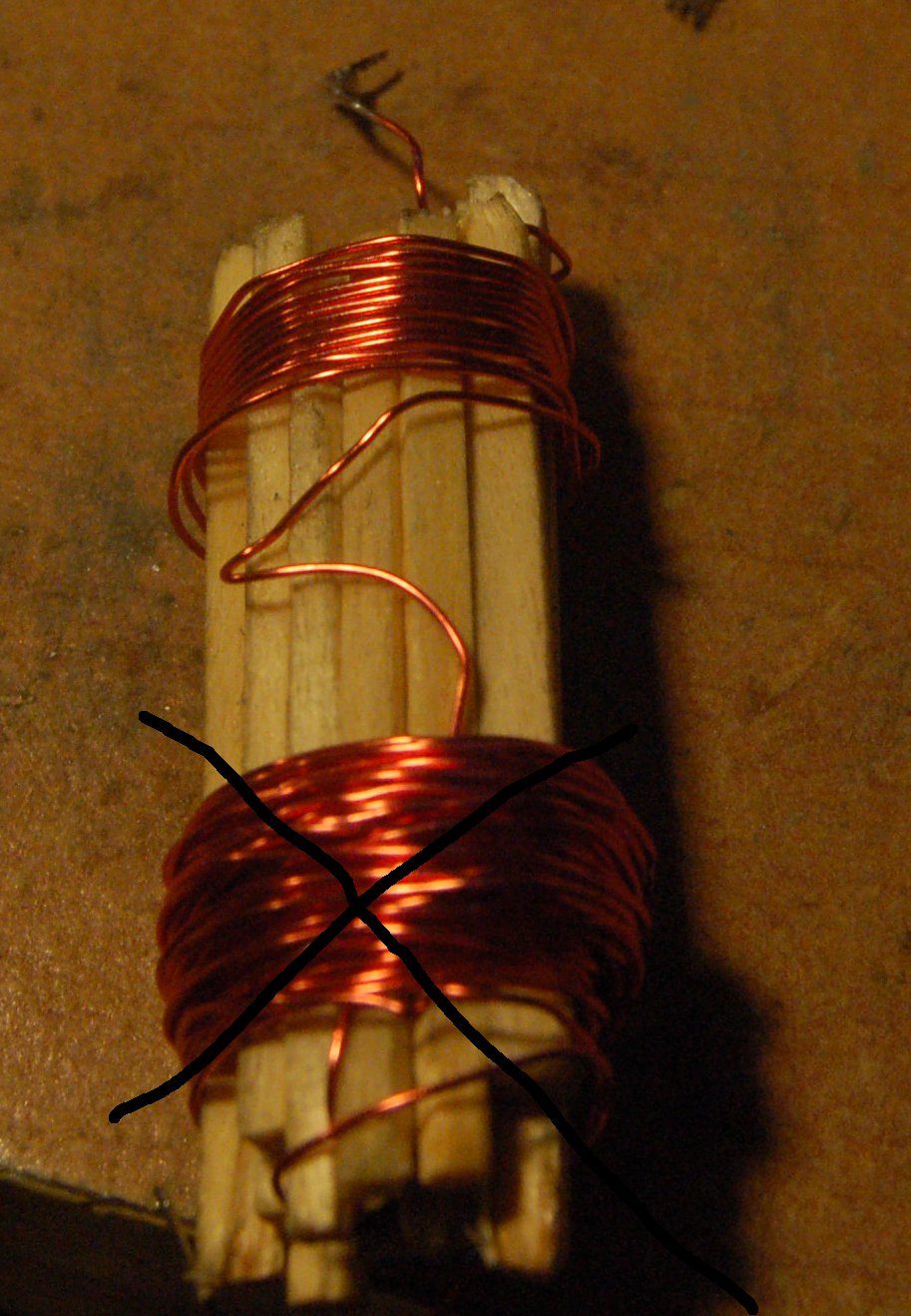

Zdj1, to cewka powietrzna, ok 1,5uH. Najpierw nawinąłem ją jako ok 11uH i odwijałem po jednym zwoju, aż na końcu zostało to, co na samej górze.
Skreślony element (nawinięty drut) nie brał udziału w rezonansie (był odwinięty), potem go w celu magazynowym nawinąłem i do zdjęcia już nie chciałem odwijać.
Karkas z zapałek ma ok 1,3cm średnicy, cewka ma ok 6mm długości.

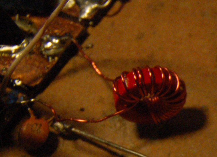

"Zdj2", to cewka amidonowa na rdzeniu t37-2, 20zw, przy której są najlepsze efekty (te niecałe 9V na wyjściu). Ale prawdę powiedziawszy różnice są naprawdę niewielkie (rezystor zamiast cewki, to ok 6-7V).
Te same amidony są w pifiltrze, mają obliczoną indukcyjność 15zw 15*15*4/1000 = 0.9uH oraz 21zw 21*21*4/1000 = 1,764uH.

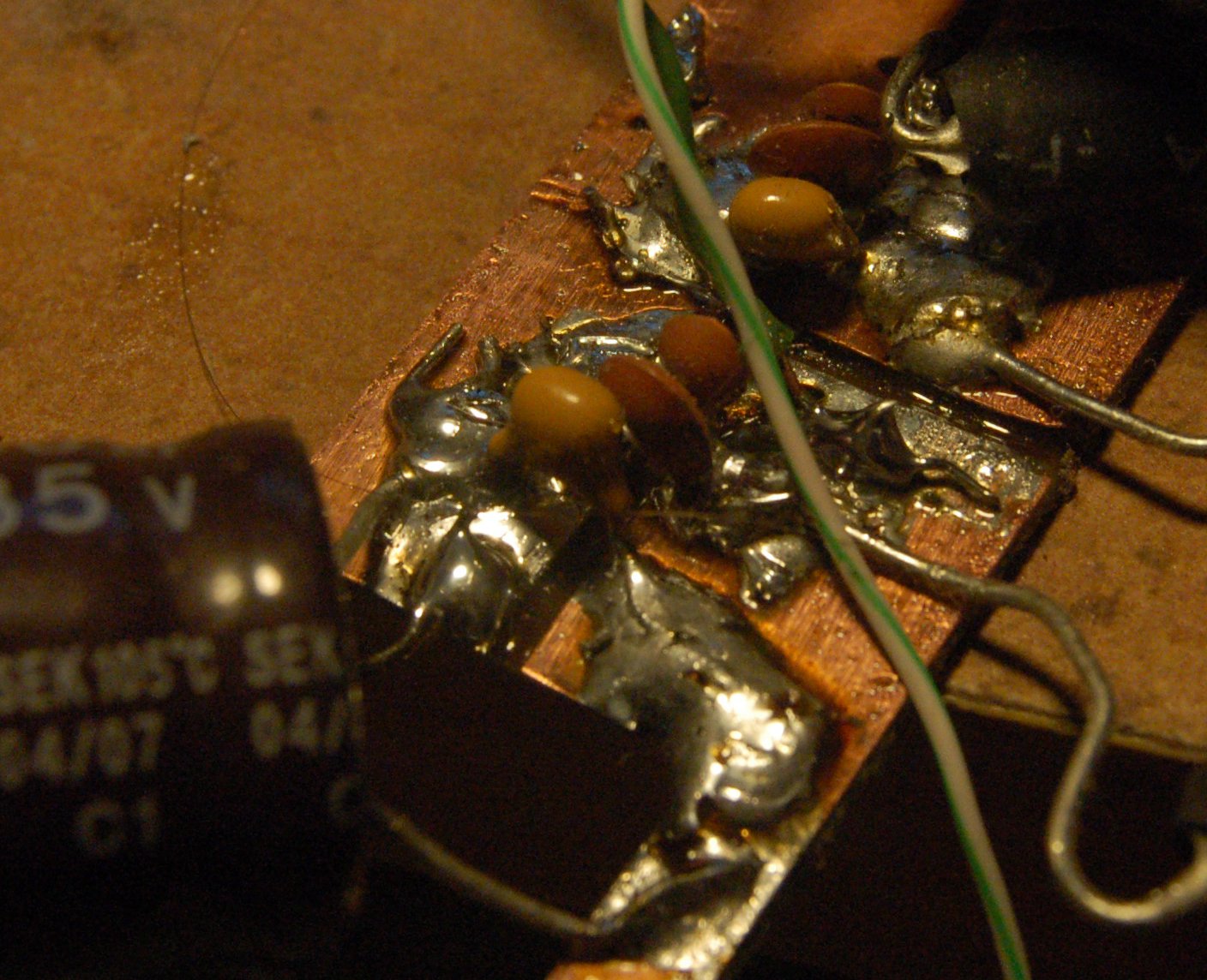

Na zdjęciu zdj3, to wartości kolejno od dołu: 4700uF, 474, 104, 103, 474, 104, 103.
Na zdjęciu zdj4 od dołu w pi filtrze 6x471; 221, 5x471; 821; i wyjściowy z pi filtra 100n separujący.
Po prawej 104 przy potencjometrze; wyżej, 104, 104, 104, 103; na samej górze z prawej 103 do rezystora no i pionowo też 10n .
Na zdjęciu zdj5 dokładniej widać prawy górny róg kond2.jpg, tj. pionowe 10n w prawym górnym rogu, a następnie od góry: 10n, 100n, 100n, 100n i po lewej pionowo 100n z pi filtra wyjście.

Dla większej pewności zastosuj jako blokujące też MKT, potem jak zadziała, wstawisz inne i porównasz jaka będzie różnica ( większej nie powinno być)
W filtrze PI MKT obowiązkowo, również ten końcowy odsprzęgający może być MKT, choć tu przymusu nie ma.
Płaszczyzny masy na płytce powinny być o jak nawiększej powierzchni
Przyjrzyj się mojej płytce której zdjęcie jest w #140.
Driver nie ma prawa być od tej strony gdzie budujesz filtr PI, bo sygnał może się zapętlić (wystąpi sprzężenie po masie), co może (ale nie musi) doprowadzić do wzbudzeń międzystopniowych.
11-02-2011 22:04
Liczba postów: 1,498
Post: #140
RE: Wzmacniacz QRP co nie tak?
Przyglądając się jeszcze bardziej wnikliwie zdjęciu prototypu mam wrażenie, że wyprowadzenie drenu jest przedłużone dodatkowym przewodem - jest to niedopuszczalne w niskoomowych tranzystorowych wzmacniaczach. Noga drenu tranzystora ma być podłączona wprost do kondensatora filtru PI, Dopuszczalne jest użycie bardzo szerokiej ścieżki na płytce lub szerokiego płaskownika do połączenia drenu z kondensatorami. Przedłużyć bez problemu można przewód do cewki filtru PI i do dławika zasilającego ( w tym przypadku też jest to cewka o ściśle obliczonej wartości, biorąca udział w rezonansie). Miejsce przyłączenia kondensatorów filtru PI do masy też nie może być przypadkowe. Najlepszy punkt - to miejsce podłączenia do masy zestawu kondensatorów blokujących dren mosfeta mocy. Jeśli to nie jest możliwe to powinna to być bardzo duża szeroka powierzchnia masy jak najbliżej tego punktu. Od tego punktu dopiero można wyprowadzić maksymalnie szeroką ścieżkę masy ( najlepiej jak to będzie cała duża powierzchnia) do kolejnego kondensatora ( zestawu kondensatorów) filtru PI. Pożądane jest jednak, aby i ten kondensator był maksymalnie blisko jak to tylko możliwe punktu w którym jest podłączony zestaw kondensatorów blokujących dren. Umieszczenie wymienionych elementów w odpowiedni sposób na płytce drukowanej ma kluczowe znaczenie dla możliwości "wysysania" z tranzystora stopnia końcowego maksymalnie możliwej do uzyskania mocy.
Sposób umieszczenia drugiej cewki filtru PI nie jest już tak krytyczny, jeśli się da to masa do drugiego kondensatora filtru PI również powinna być maksymalnie szeroka jak to tylko możliwe. Oprócz transmisji mocy będzie to miało wpływ na tłumienie harmoniczych przez ten filtr. Cewki filtru PI zrobione klasycznie powinny być do siebie prostopadłe. Z tej zasady można zrezygnować stosując cewki na rdzeniach Amidona - będzie to miało w tym przypadku niewielki wpływ na tłumienie harmonicznych ( jeszcze nie pomierzyłem dokładnie jaki, ale to sprawdzę i podam wyniki).
Jeśli chodzi o pozostałe elementy to dławik bramkowy powinien być jak najdalej od cewek filtru PI oraz cewki drenowej, cewka na pierścieniu jest tutaj dobrym pomysłem, ale też dobrze sprawdza się miniaturyzacja - im mniejsza cewka w tym miejscu tym mniej złapie pasożytniczego pola magnetycznego, ja zastosowałem mały dławik 10uH/1,6A na cienkim rdzeniu ferrytowym z odwiniętymi dla uzyskania rezonansu zwojami.
Nie jest też wszystko jedno do którego miejsca płytki podłączymy nogę źródła mosfeta mocy lub rezystora źródłowego, jak myślicie koledzy, jaki to ma być punkt? ...
TAK !!! - to ten sam punkt, w którym są podłączone kondensatory blokujące dren mosfeta mocy!
Stopień drivera musi być umieszczony z przeciwnej strony niż filtr Pi. Prądy płynące po masach są bardzo duże i odkładający się na nich spadek napięcia przy źle zaprojektowanej płytce może sumować się z sygnałem sterującym i wzbudzenie tym razem na częstotliwości podstawowej gotowe - zamiast wzmacniacza dostajemy piękny generator mocy.
