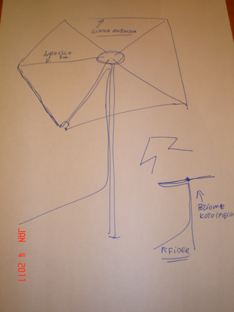

Witajcie!
W chwili obecnej mam antenę inv. V na 80m. Działa.
Natomiast ostatnio bardzo zainteresowało mnie pasmo 40 m. Słucham też radiostacji AM w paśmie 41m i znalazłem na jakimś forum taką antenę; dwa ramiona z drutu po 10 metrów i doprowadzenie ze środka symetrycznym płaskim kablem TV o długości dokładnie 20 metrów. Ten płaski kabel kończy się zwykłym kablem koncentrycznym 75 Ohm. Oczywiście docelowo to będzie antena nadawcza do niewielkich mocy (10 W /CW)
Mam taki pomysł aby tę antenę rozwiesić, oczywiście na styku kabla 300/75 Ohm dam symetryzator 1:4 ale też ze środka chcę wyprowadzić dodatkowo dwa ramiona na boki, pod kątem prostym lekko w dół (tak jak na rysunku.) Mam wrażenie że to poprawi szerokopasmowość anteny i jej własności kierunkowe (będzie dookólna ?). Ciekawe jaki SWR będzie w praktyce?
I tu Koledzy moje pytanie; czy to ma sens? Może już to ktoś "przerabiał"
Jest to jakiś pomysł, czy tylko radosna twórczość?
73 Frycz SP5RF

czolem,
ten odcinek 20m kabla 300ohm dopasowuje impedancję anteny do 75 ohm.
Dlatego nie powinienes na styku płaskiego i koncentryja dawać symetryzatora
bo nie będzie "pasowała" impedancja.
Dodanie dotakowych ramion także zmieni impedancję i duża szansa na wysoki SWR. Ale eksperymentować zawsze warto - dlatego zrób wersję pierwotną
a potem pooeksperymentuj.
73! Artur sp2qca

Witam.
Antena z dwóch kawałków drutu po 10m to typowy symetryczny dipol o oporności wejściowej 75 Om na częstotliwości >7 MHz. Jak taką antenę będziemy używać jako odbiorczą, tylko na tej częstotliwości, to bezpośrednio do zacisków anteny można podłączyć kabel koncentryczny 75 Om. Przy nadawaniu dobrze jest użyć symetryzatora 1:1, to po ekranie kabla zasilającego nie będą płynęły prądy niezrównoważenia. Podłączanie kabla płaskiego antenowego 300 Om, to taki wybieg aby ta antena pracowała też na innych pasmach. Przykład to antena wielopasmowa G5RV. Jak jest miejsce to warto powiesić trójkąt o obwodzie ok 84m, zasilany w jednym z rogów przez transformator ok 1:2. Antena jest wielopasmowa i jako antena zamknięta zbiera mniej zakłóceń.
Jeśli ma to być tylko antena na 40m to taki trójkąt ma ok 42m obwodu.

No dobrze, też myślałem o trójkącie 42m. A co myślisz o tym żeby zrobić taką antenę z taśmy 300 Ohm. Obwód jej będzie właśnie 42m. Długość między izolatorami 21m. a odprowadzenie zrobię albo kablem 75 Ohm przez fabryczny symetryzator (mam taki) albo zrobię tak jak na rysunku 20 mtr. kabla 300 Ohm. Zyska na tym szerokopasmowość...
73 Frycz SP5RF
03-01-2011 18:13
SP4HKQ Offline
Zdzisław SK!
Liczba postów: 490
Dołączył: 19-08-2009
RE: antena na 40m.
To co proponujesz to dipol zamknięty o oporności 300 Om. Możesz oczywiście tak zrobić. Antena zamknięta (trójkąt, kwadrat) jest tym skuteczniejsza im większą powierzchnię zawiera wewnątrz obwodu. A wiec najlepszy by był okrąg. Parametry anteny zależą od wielu czynników: przewodności gruntu pod anteną, usytuowania w stosunku do podłoża i innych elementów przewodzących, wysokości zawieszenia, grubości przewodu z którego jest wykonana i pewno wielu innych których ja nie znam. Antenę należny wykonać, pomierzyć jakimś analizatorem lub zwykłym miernikiem antenowym np VK5JST, dobrać transformator i używać. Na pewno będziesz zadowolony.

A czy ma znaczenie czy ten trójkąt (kwadrat/koło) jest pionowo/skośnie/poziomo?
Logika podpowiada że pionowe ustawienie jest najlepsze ale jeśli test to fala tropo, i "przylatuje z góry" to poziome ustawienie będzie równie optymalne, jeśli nie lepsze ? 42 metry to koło o promieniu 7 metrów. Gdyby rozpiąć na płycie aluminiowej 5 wędek z włókna każda po 7 metrów i przepleść przewód to była by antena prawie optymalna choć opór jaki stawiała by wiatrowi był by znaczny.... Inna sprawa ze jeszcze takiej anteny nie widziałem..
Czymś pośrednim jest Dipol Nadienienki. Kiedyś wisiały takie w każdej jednostce wojskowej i na każdej ambasadzie, a teraz zniknęły zupełnie. Podobno rewelacyjna antena jeśli chodzi o zysk i szerokopasmowość ale masywna i złożona konstrukcyjnie....
73 Frycz SP5RF

(04-01-2011 19:17)frycz napisał(a):  A czy ma znaczenie czy ten trójkąt (kwadrat/koło) jest pionowo/skośnie/poziomo?
Prawie wszystko ma znaczenie Smile
Jak już ktoś pisał: nawet przewodność gruntu. Otoczenie (zwłaszcza metalowe - rynny piorunochrony, ploty). Kierunek zawieszenia i wysokość - jak najbardziej.
W zależności od wysokości zawieszenia i kierunku - antena inaczej pracuje, ponieważ zmienia się kąt promieniowania (tfu, "emitowania" chyba byłoby lepiej w tych czasach).
