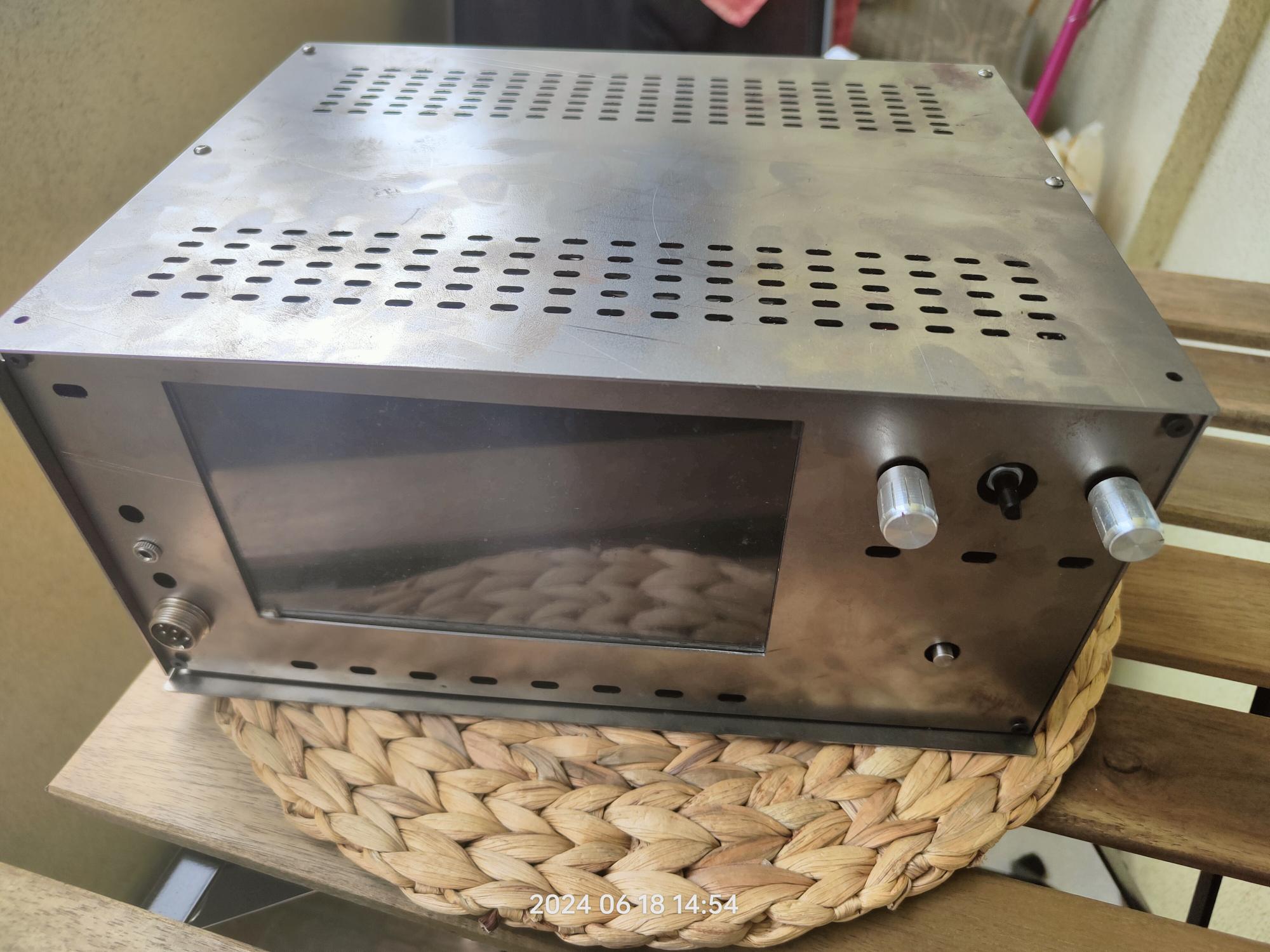

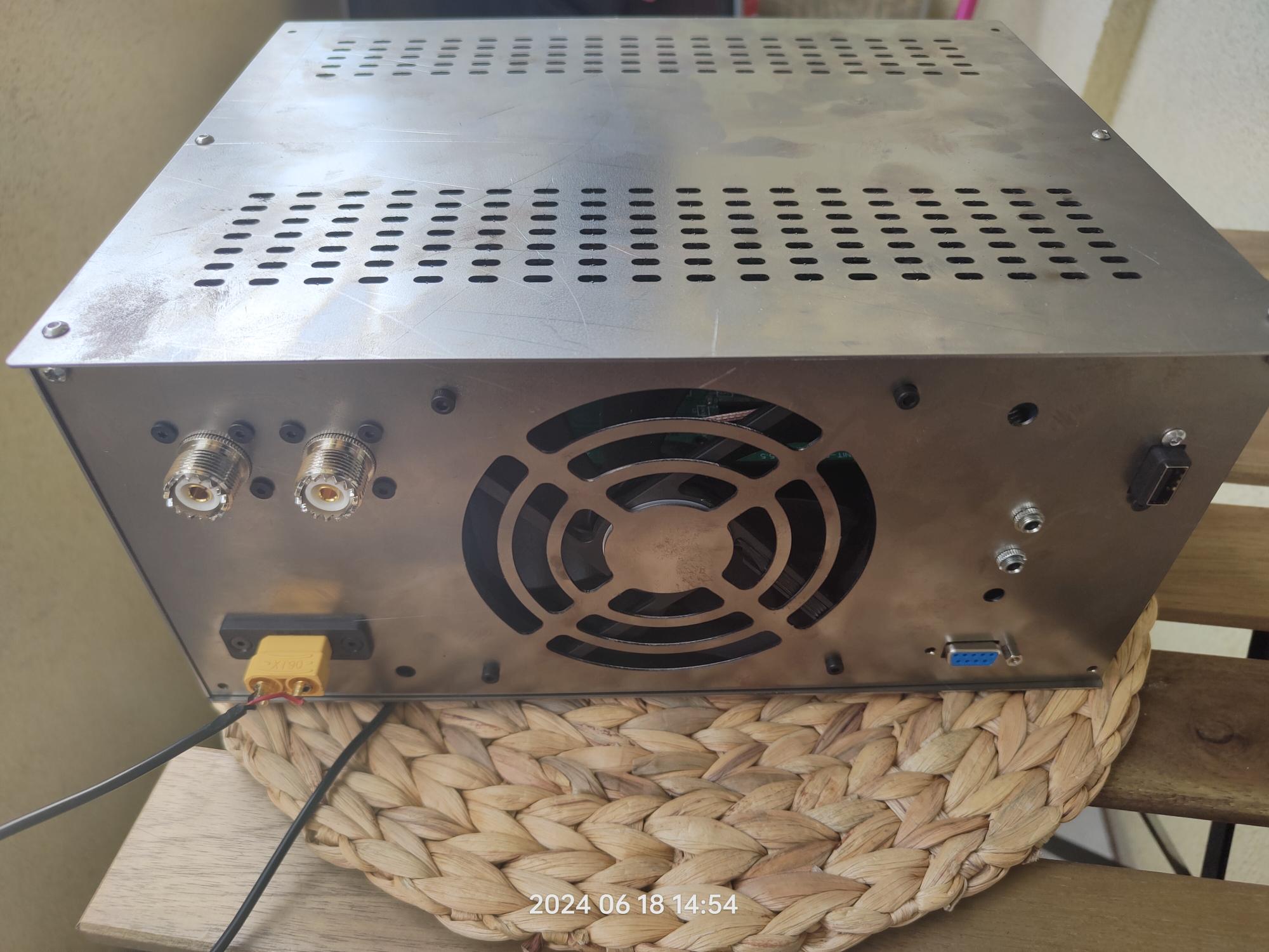

Witam Kolegów,
Moj Wolf zyskal obudowe. Mam pytanie, jak malujecie swoje obudowy? Jakich farb uzywacie oraz jak wykonujecie te ladne napisy i loga na obudowie?

Generalnie to jak robię to staram się używać gotowych, ale przeważnie tak bywa że nic nie pasuje to strugam sam.
W 90% z racji iż posiadam frezarkę cnc, to blachy i inne elementy tnę na niej, przez co spasowanie jest idealne.
Jeśli zachodzi opcja malowania to pamiętaj, że aluminium szybko się pokrywa syfem i w domowych warunkach jak chcesz pomalować to po wyczyszczeniu bardzo szybciutko malujesz (ale nie pamiętam czy miałem jakąś extra farbę).
Możesz też zainwestować, choć na jedną obudowę nieopłacalne w pistolet do malowania proszkowego i stary piekarnik. Ja tak zrobiłem i jak chce coś extra ładnie pomalować to proszkowo i do piekarnika.
Ewentualnie możesz dać zewnętrznej firmie zarobić - podejrzewam że koszt będzie niewielki.
Co do samych napisów to zależy jeśli potrzebuje zrobić cały front to są laminaty grawerskie które graweruje mechanicznie na wspomnianej wyżej frezarce, jeśli zaś potrzebuje tylko napisów to zazwyczaj robię to z cienkiej foli z podkładem klejowym do grawerowania na CO2.
Sprzęt wychodzi jak fabryczny wtedy Smile
Przez 10 lat już tyle zrobiłem obudów do Tulipanów, M0NEK, i innych przyrządów, że czasami zdarz mi się kupić albo widzieć swoje dzieło Smile
Jak coś byś potrzebował z powyższego to pisz, pomogę w miarę wolnego czasu.
