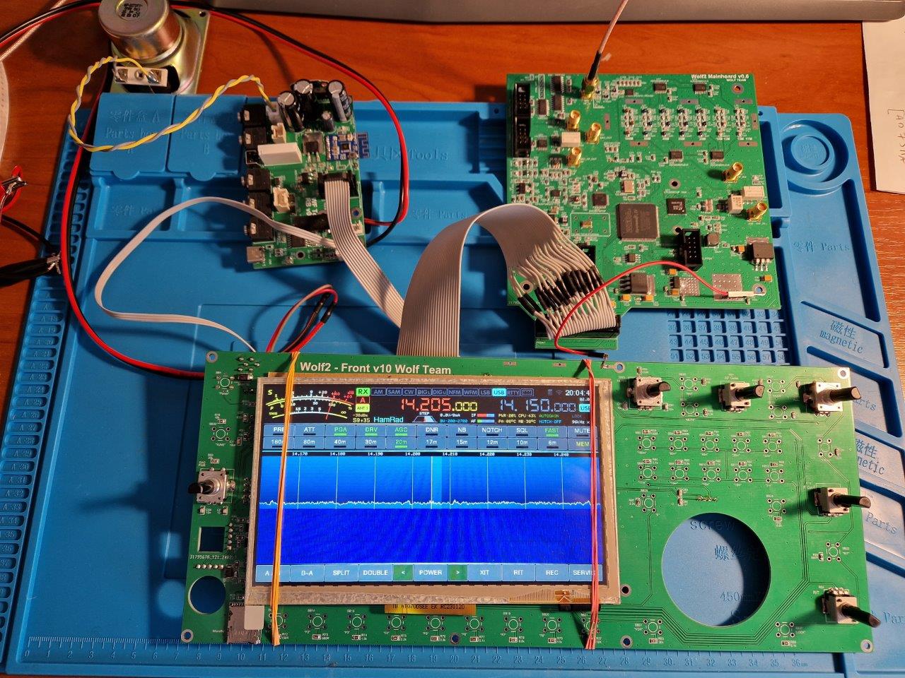

Witam Wszystkich posiadaczy trx Wolf
Jestem na etapie uruchamiania Wolfa2 (dwa egzemplarze)
Płytki front, mainbord, RB, mam zmontowane, STM zaprogramowany, altera zaprogramowana, esp zaprogramowany. Przy włączeniu nie mam żadnych komunikatów błędów, ale na odbiorze słychać tylko cichy szum i przypadkowe trzaski. Efekt występuje to niezależnie od pasma, na dwóch trx identyczny. Tor TX raczej działa prawidłowo. Po wybraniu nfm i przełączeniu na TX na wyjściu DAC_HF_OUT mam czystą sinusoidę o prawidłowej częstotliwości. Podejrzewam układ ADC LTC2208, kupiony na aliex. Czy mógłby ktoś polecić dobre, tańsze od mouser źródło dla układów ADC?

Cześć, a czy mógłbyś pokazać kolejne ekrany jak wyglądają podczas tzw self testu? może tam by można coś wywnioskować...
na S-metrze widzę dziwnie wysokie wskazanie(?)...może to trzeba wziąć pod "lupę" ?...
kolejne pytanie, a w jakim czasie to uruchamiałeś?...pytam bo widziałem na Telegramie na forach Wolfa wpisy dotyczące włeśnie sytucji kiedy nic nie było słychać "tak jakby antenę odcięło"...może akurat trafiłeś na takie momenty - silne burze magnetyczne...

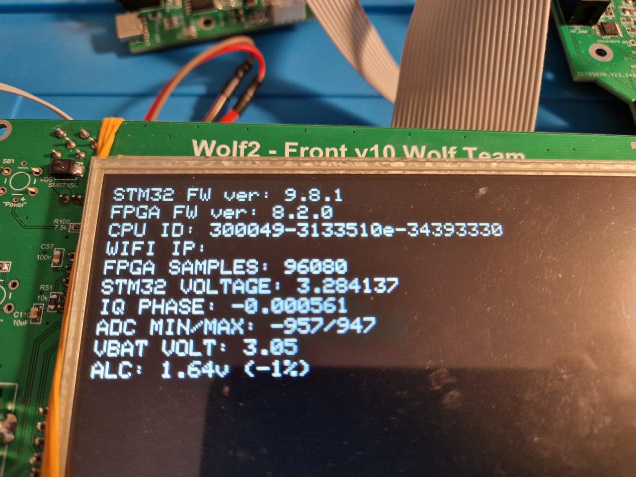

Tor odbiorczy zachowuje się identycznie na wszystkich pasmach, nawet na UKF 88-108MHz. Słychać cichy szum i stosunkowo silne trzaski. Smetr skacze ale utrzymuje się na dużych wartościach, niezależnie czy antena podłączona czy nie. Uruchomiłem funkcję selftestu i takie mam wyniki:

Witam ponownie,
te ekrany wydają sie wskazywać że ADC działa poprawnie, chociaż ta symettry error coś tam wskazuje ale trudno to jednoznacznie okreslić...jesli to jest z anteną podłączoną do RF-board to jest kiepsko...odpiął bym rf-board i dotknąć, bodaj pencetą do trafka T4 przed ADC?(ja mam Wolf`a WF-100D)więc oznaczenia mogą być inne...
Coś mi świta z tym S-metrem że to było na video jak kolega z rosji uruchamiał Wolfa z modułów otrzymanych od autorów i któryś element nie był zaprogramowany cz źle działał, coś takiego...
LTC6400 też jest ponoć wrażliwy, np na przegrzanie - ja tego nie doświadczyłem...

Wolf2 ruszył. Okazuje się że nie można łączyć płytki front z mainboard z użyciem taśmy. Połączenie trzeba wykonać bezpośrednio złącze - złącze. Zapoznaję się z możliwościami radia - narazie tylko odbiorczo. Jestem pod wrażeniem.
