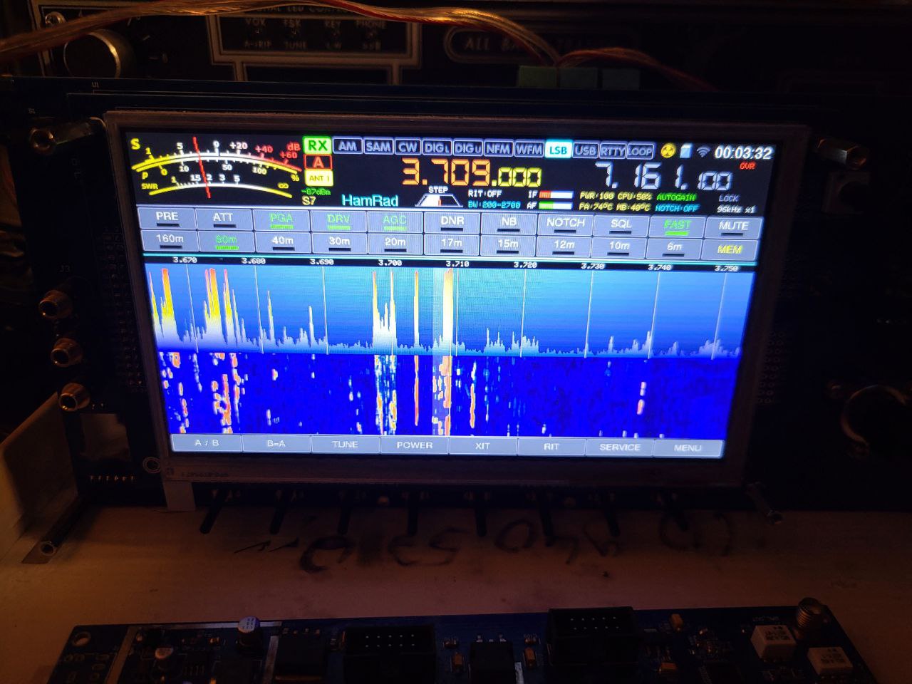

W końcu mój wilk dołączył do sforySmile
Dzięki za wsparcie Bogdanowi SP7GRV i Witkowi SP5TAA.

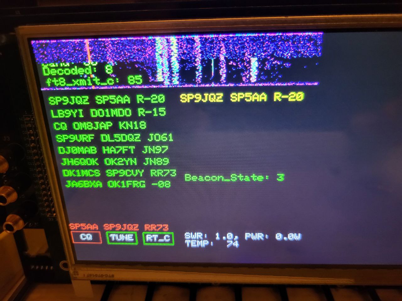

Pierwsze próby pracy na FT8 Smile
Na razie bez płyty RF, wzmacniacz od Omegi 20 W i LPF od FT.
Może ktoś z Kolegów ma na zbyciu płytę RF 20 W od Wilka.
Chętnie odkupię lub dam w zamian wersję 100 W.

A jeszcze z innej strony pytanie , czy potrzebne są jakieś sterowniki do Windowsa bo tam siedzi scalak ADUM 4160, i jakie wybrać transceiver w programie JTDX albo WSJTX do FT8

Post: #606
RE: Trx Wolf
Sterowniki są na Dropboxie:
https://www.dropbox.com/sh/jrs38c2iwtxk6...tracking=1
ADUM jest tylko izolatorem.
73! Zbyszek

A w programie do FT8 to jakie radio wybrać , robiłeś jakies podejście.

Wybierz FT2000

TS-2000
