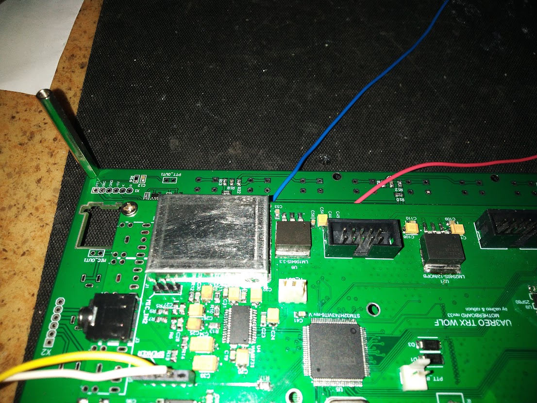

Witam serdecznie Wszystkich Wolfowiczów, mam prośbę potrzebuję pomocy w zaprogramowaniu modułu WI-FI ESP 01, ESP 01S , mi po kilkunastu próbach nie udaję się zaprogramować efekt jest taki,że pokazuje mi się na wyświetlaczu wybraną przez mnie sieć a IP jest 0.0.0.0. lub całkiem nie ma IP, Bardzo proszę na priva pisać.

Jak zrobisz zgodnie z opisem #458 + instrukcja programowania z dokumentacji Wolfa to będzie działać.
1. Programator z przełącznikami RESET- PROGRAM , z rezystorami polaryzującymi 10K (to am być w programatorze nie w module!)
2. Kolejno wszystko jak opisałem,
Test przez terminal - jeżeli przez terminal nie ma komunikacji tzn. coś źle zrobiłeś lub zły programator-Moduł WiFi.
Jeżeli działa przez terminal to będzie działać w Wolfie.

Witam Wszystkich,po zaprogramowaniu ESP-01 i sprawdzeniu na TERMITE 3.4 pokazuje mi tak. AT

ready Dalej mój WOLF NIE WIDZI MOJEGO teraz telefonu i IP.
Problem z modułem ESP-01 jest rozwiązany za pomoc dziękuję Markowi SQ7BCN, zamykam mój wątek z ESP-01
