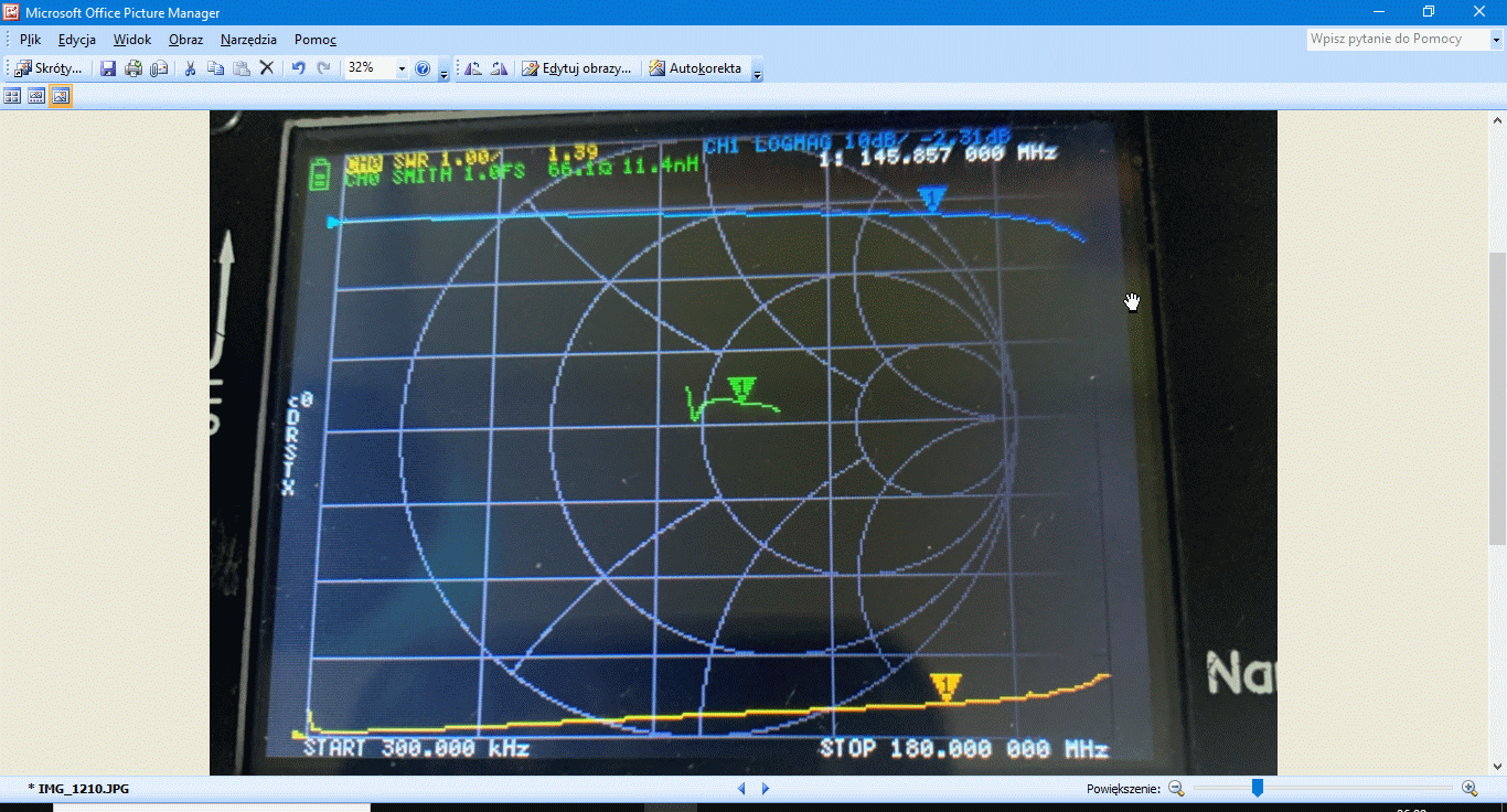

Najnowszy pierścionek:
W tej chwili do pomiaru ma 2x7zw około 90uH czyli 1:1
İmage , İmage ,
Zrobiłem szereg pomiarów na rdzeniu opisanym tak:
pasmo przenoszenia 0,1-200MHz.
Wykonałem pomiary przy różnej ilości zwojów. 2x skrętka.AL wyliczone około 1260.
1. 2x10zw, około 126uH, około 146MHz, SWR=1.78, CH1-6.82dB Z=88.3om, 134pF
2. 2x9zw, około 107uH, około 146MHz, SWR=1.77, CH1-6.49dB, Z=88.1om, 172pF
3. 2x8zw, około 86uH, około 146MHz, SWR=1.74, CH1-6.15dB, Z=87.0om, 245pF
4. 2x7zw, około 65uH, około 146MHz, SWR=1.70, CH1-5,92dB, Z=85,9om, 432pF
5. 2x6zw, około 51uH, około 146MHz, SWR=1.58, CH1-4.40dB, Z=78.6om, 5.42nH
6. 2x5zw, około 34uH, około 146MHz, SWR=1.59, CH1-4.84db, Z=79.0om, 6.50nH
Wniosek.Pozycja nr5 ma najlepsze parametry w okolicy 146MHz.

Ostateczny wynik:
Tr3 to 3x4zw,około 51uH.Ja to tak widzę 51uH:51uH+51uH Czyli 1:1+1
Parametry pomiaru na 146MHz : SWR-1.39, CH1-2.31dB, CH0-66.1om, 11.4nH
W zakresie do 30MHz Z około 50om ale im wyżej tym gorzej i na 146MHz Z=66.1om
Nie wiem co to za parametr 11.4nH.Myślę,że ten Tr ma charakter indukcyjny.

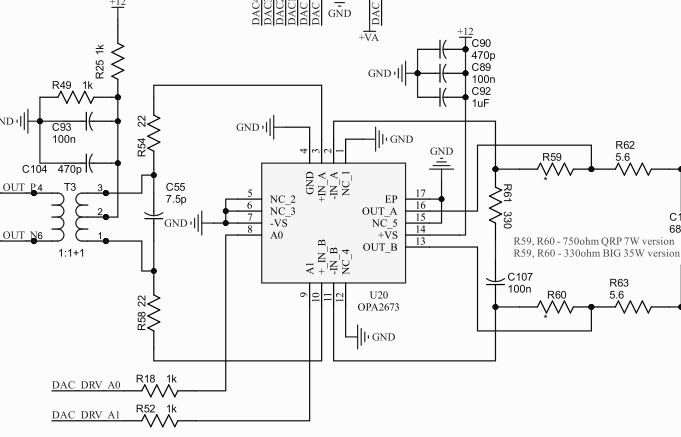

Teraz zajmę się już działaniem całego modułu OPA2673.
Czy można ustalić impedancję wejściową opa2673.
Wychodzi mi,że 2x100om.czy dobrze kumam ?

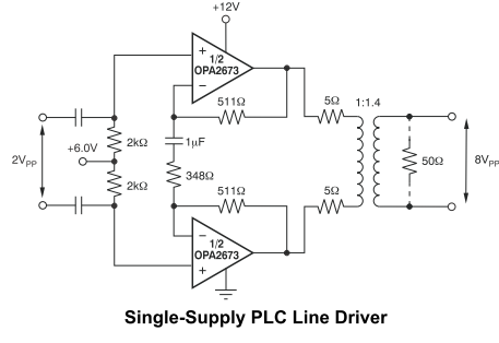

Andrzeju,
Z danych katalogowych układu - link wynika, że:
Rezystancja wejścia nieodwracającego to 3 MΩ i 1,5 pF
Rezystancja wejścia odwracającego typowo 24 Ω
Według schematu aplikacyjnego, sygnał na wejściu powinien mieć ok. 2Vpp
My, zgodnie z danymi dokumentacji Wolfa, mamy ok. 1Vpp na wyjściu DAC-a.
Dlatego zmiana transformatora na 1:4 dała taki efekt - napięcie nam podniósł... w rezultacie poprawiło się wysterowanie wejść OPA i większe napięcie na wyjściu.
Zwracam też uwagę na różnicę w wartościach rezystorów na wejściach.
Według układu referencyjnego są 2k, w dokumentacji Wolfa 22R...

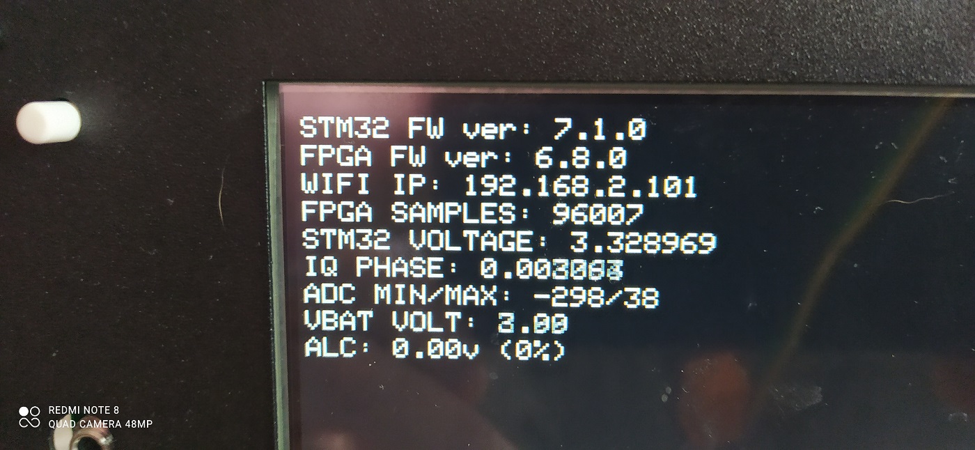

Witam mam już wgrany najnowszy soft STM 7.1.0 Oto co poprawiono. ver 7.1.0
+STM32: Naprawiono uruchamianie ATU przy pierwszym uruchomieniu CQ w FT8, Tnx RU4PN
+STM32: Dodano zagięcie 60 m i 70 cm do wbudowanego FT8, Tnx DL1EGQ
+STM32: Rozszerzono wybór kroku strojenia do 100 Hz w trybach AM i FM
+STM32: Dodano regulacja nachylenia filtra dla moda CW i SSB (pomaga przy dzwonieniu)
+STM32: Naprawiono problem z aktualizacją ikony ANT podczas zmiany pasma z enkoderem, Tnx Yury Kolesnikov
+STM32: Naprawiono problem z importem wartości kalibracji QO-100, Tnx UR5VLC
+STM32: Dodano osobne ustawienia EQ dla modów WFM, Tnx EA7HOG
+STM32: WF-100D: Podczas zmiany pasma przyciskami zmienia się częstotliwość otwartego dekodera FT8, Tnx RU4PN
+STM32: Korekta różnych błędów

Andrzeju,
Przy tych wartościach rezystancji wejściowej na OPA, parametrem głównym, decydującym o pracy układu, jest napięcie.
Zresztą, podawane katalogowo wzmocnienie 4V/V pasuje jak ulał do wartości uzyskiwanych.
Przy wejściu ok. 2Vpp na wyjściu otrzymujemy ok. 8Vpp (realnie u mnie ok. 9,3Vpp).
Wcześniej, przy ok. 1,3Vpp na wejściu było ok. 5,5Vpp.
Różnica może być spowodowana niedokładnością oscyloskopu (rocznik 1978).
Najważniejsze - działa w zakresie deklarowanym przez producenta.
Zmiana rezystorów z 22R na 2K na wejściu zmniejsza prąd płynący na wejściach...
Układ zauważalnie mniej się grzeje...
Muszę jeszcze popatrzeć co się dzieje z jakością sygnału przy tych zmienionych rezystorach.
U mnie układ pracuje w konfiguracji dla BIG, ale steruje płytą RF QRP++.
Jak będę znowu "kopał" w układzie, spróbuję zmienić rezystory w układzie sprzężenia zwrotnego na wartości wskazywane w dokumentacji dla QRP++.

Krzysztof jeżeli chodzi o wymiane rezystorów na wejściu OPA to w aplikacji układu sa 2k ale do masy a szeregowo z wejsciami nic nie ma w Wolfie są 22R.
Ja ich nie zmieniałem....

Jeśli te rezystory są do masy to OK.
Muszę zmienić swoje podejście do schematów, chyba nie tak widzę.
Na załączonym schemacie referencyjnym, rezystory 2k są jakoś inaczej.
W każdym razie ja to inaczej interpretuję....
Dla porównania fragment schematu z dokumentacji Wolfa...
Moim zdaniem - prostego elektryka - te rezystory ograniczają prąd na wejściach nieodwracających... ale to jest tylko moje zdanie i zgodnie z zasadami demokracji, nie musi być wogóle brane pod uwagę...
Wcześniej, na naszej płycie, mamy dzielnik napięciowy 1k/1k, co skutkuje podawaniem napięcia 6V na układ wejść - zgodnie z referencją...
Można by tu jeszcze rozważać różnicę w podawaniu sygnału - w referencji pojemnościowo a u nas indukcyjnie, ale nie ma to znaczenia w roli tych rezystorów wpiętych w szereg gałęzi wejść układu.
Wejścia nieodwracające układu są wejściami o wysokiej rezystancji (typowo ok. 3M).
Wejścia odwracające - pracujące w pętli sprzężenia zwrotnego - są wejściami o niskiej rezystancji (typowo ok. 24R).
