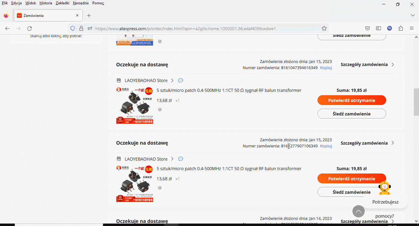

RE: Trx Wolf
Przez pomyłkę zamówiłem 2x5szt.
Jadą już miesiąc

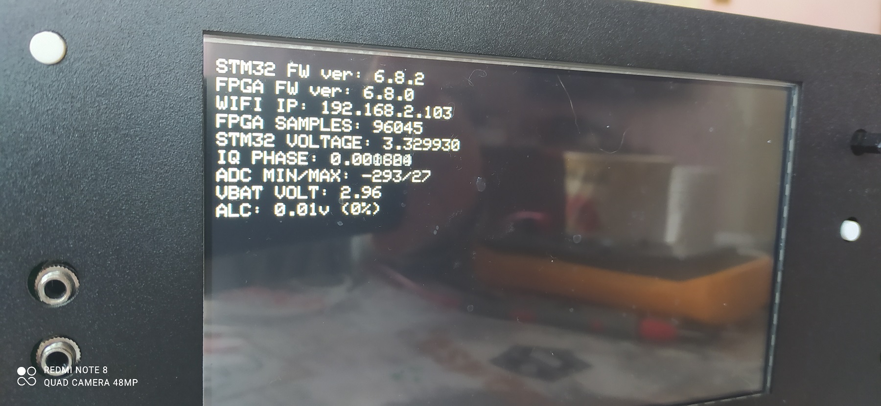

U mnie wgrany najnowszy soft do WOLFA FPGA F.W rev 6.8.0 STM FW rev 6.8.2 i jeszcze moje słabe video i audio. https://1drv.ms/v/s!AmmZggqbzjAz9X0D1kW5hgzFyNg9

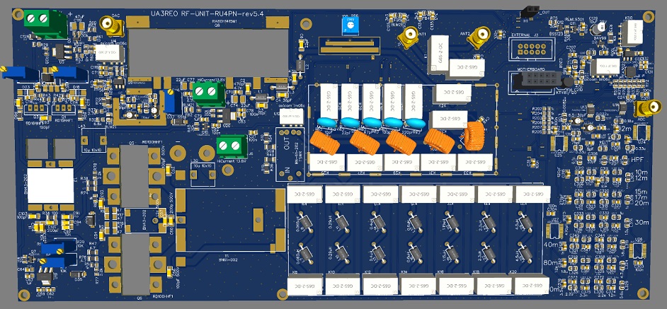

Witam wszystkich Wolfowiczów powstaje nowa wersja RF-UNIT-RU4PN- rev.5.4 do WOLFA

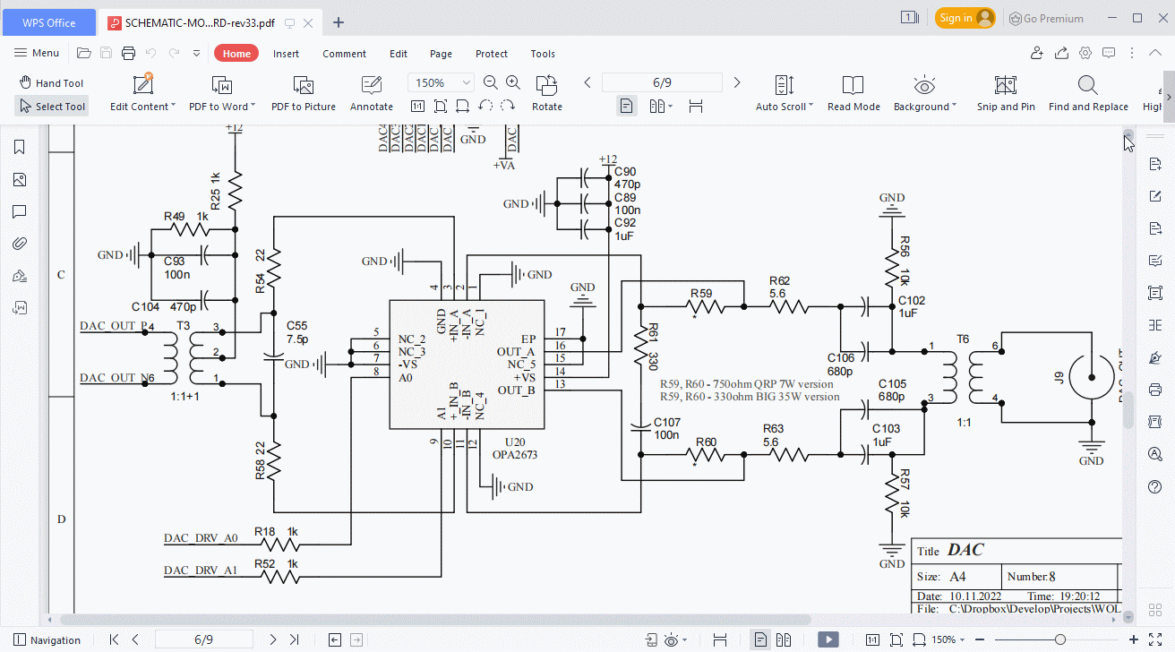

RE: Trx Wolf
Witam.
Jestem w fazie uruchamiania Tx-a.
Oto co namierzyłem po uruchomieniu TUNE.
Zasilanie U20=9V Power=30% Vpp na J9 około 1,4Vpp Dla power=100% jest 3Vpp na schemacie jest 10Vpp
Może Ktoś potwierdzić.
Jako T3 zastosowałem CX2074 1:1+1

RE: Trx Wolf
Andrzeju,
Po wciśnięciu TUNE masz ograniczoną moc - to raz.
Jaką moc masz ustawioną dla TUNE w kalibracji?
"MAX Power in TUNE - Maximum RF power in Tune mode"
Standardowo jest bodajże 2W, o ile nie 1W !!!
Jako transformator T3 stosuje się TC1-1T+ - działa bez problemu - zresztą zgodnie z sugestią autora na Github-ie... link
Kolejna rzecz - ustawienia mocy TRX - tu jest kilka opcji...
Nie mam radia "pod ręką" a nie pamiętam, ale w kalibracji jest napewno poziom wzmocnienia RF dla każdego pasma osobno.
Poza tym są jeszcze dwa parametry, które mają istotny wpływ na moc wyjściową.
DAC Shift i TXCICOMP shift - tu mogę nieprecyzyjne nazwy podawać...
U mnie, dlla RF QRP++ ustawieniami optymalnymi dla tych dwóch parametrów jest "5" dla TXCICOMP i "6" dla DAC Shift.
Później regulacja na każdym paśmie - u mnie w okolicach "50 - 60" wychodzi optymalna moc bez wzbudzeń i zakłóceń sygnału.
Czytać, czytać, czytać i ćwiczyć, ćwiczyć, ćwiczyć...
Powodzenia.
Edit:
Z Github-a:
TX CICCOMP Shift - Bit shift after TX CIC compensator - tu mam "5"
DAC Shift - Bit shift of the output to the DAC - tu mam "6"
DAC Driver Mode - DAC Driver OPA2673 bias mode (2 = 100% bias, 1 = 75% bias, 0 = 50% bias) - próbowałem wszystkie opcje - najczystszy sygnał jest na "1", ale nie zmienia to mocy wyjściowej
Mam nadzieję, że pomoże...

RE: Trx Wolf
Jestem też na etapie uruchamiania nadajnika Wolfa wersja Big RU4PN, też walczę z niska mocą na 80m - ok 80W im wyżej tym mniej na 10m zostaje ok 30W...
Sprawdziłem sygnał wyjściowy z DAC i też mam tylko ok. 2Vpp, zacząłem szukać w dokumentacji OPA 2673 i znalazłem trzy ustawienia (50-75-100%)tym steruje STM ale to jest wg. mnie jakość(zmiana w Menu kalibracja nie wnosi zmiany poziomu mocy , jak napisał Krzysztof...
Na razie nie znalazłem rozwiązania....

RE: Trx Wolf
TC1-1T+ działa bez problemu ale Cx2074 działa jeszcze lepiej.Ma 3x5zw, czyli 5zw:5zw+5zw i daje większe napięcie Vpp
Ten transformator wyczytałem na jakimś forum chyba hiszpańskim.
Sugerują,żeby dać T3 nie 1:1 tylko 1:4
To samo podają na Telegramie, T3 1:4 i tego się trzymam.
Jestem na wyjściu J9.Jutro podpinam RF i zaczynam testować RD16.
Zastosowałem napięcie zasilania na U20 8V. W zakresie od 5V do 12V niewiele się zmienia.
Przy 12V prąd na U20=65mA a przy 5V prąd na U20=50mA .Wybrałem 8V bo taki miałem.
Stabilizator 12V nie może być bo do niego dociera napięcie IN=12,5V.
Może Ktoś ma rozpiskę na TC1-1T+. Np ilość zwoi lub indukcyjność cewek.Może to, to samo co CX2074.

RE: Trx Wolf
Ja mam uruchomioną RF QRP++.
Transformator T3-1:4, na wejściu 1 Vpp.
Na wyjściu DAC OUT obciążonym 50 oHm 10 Vpp.
