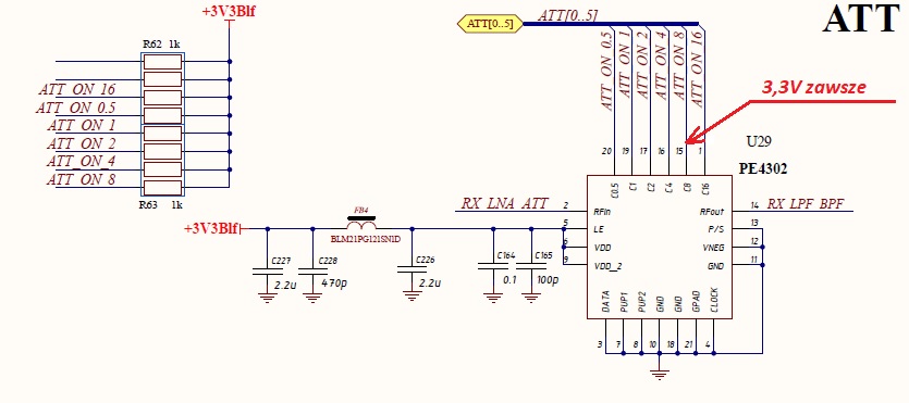

Mam pytanie do kolegów,
Czy tłumik ATT, układ scalony PE4302 w pozycji wyłączonej, 0dB, na wyprowadzeniach ATT ma stan 0, pin 1, 15, 16, 17, 19, 20. Chodzi o faktyczny stan w trx Wolf

Może moje pytanie nie było do końca precyzyjne.
Buduję Wolfa w wersji WF-100D
Robiąc pomiary okazało się że zawsze jest włączone ATT 8dB, niezależnie od ustawień.
PE4302 pin 8 stan 1 zawsze, czyli 3,3V. Być może w innych wersjach jest podobnie.
Popełniłem błąd podając pin 8. Chodzi o C8, ATT ON, 8 pin 15
Przepraszam
(Ten post był ostatnio modyfikowany: 06-11-2022 22:01 przez SP2NBC.)

Witam kolegów,
niezależnie czy kolega Zdzisław coś pokręcił czy nie z oznaczeniem pinów...jest prośba z naszej strony, którzy budujemy wersję WF-100D tego radia, abyście sprawdzili napięcie na pinie 4 układu U1(w Waszej wersji Wolfa), z którego jest sterowany tłumik elektroniczny PE4302, w zależności od ustawionej wartości tłumika ustawianej z front panela, chodzi o to czy to napięcie się zmienia czy jest stale stan wysoki(3,3V) - u nas tak właśnie jest.
Chcemy mieć pewność aby móc argumentować że nie jest to tylko błąd występujący u nas - no chyba że tak właśnie jest...

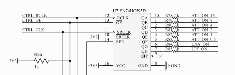

W moim przypadku, na obydwu płytach RF - QRP++ i RU4PN rev.5.1 przy wyłączonym tłumiku nie występuje żaden aktywny bit na sterowaniu.
Ustawienia w kontrolerze dla QRP++ - QRP, dla wersji 100W - RU4PN.
Włączanie kolejnych stopni tłumienia powoduje aktywowanie prawidłowych sekwencji bitowych.
W STM-ie rewizja 6.2.1...

W wersji WF-100D zawsze jest stan wysoki, 3,3V jak na załączonym schemacie

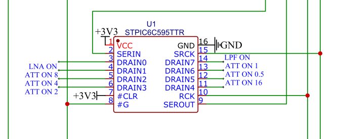

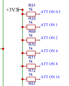

Te sygnały macie podciągnięte do stanu "1" poprzez rezystory.
Sprawdźcie stosowne wyjście źródła sygnału.
Może jakiś zimny lut?
Może przerwa na ścieżce?
Porównajcie schematy z innymi wersjami...
Gdzieś ten sygnał się gubi.
Czy stan na wyjściu układu U1 zmienia się przy innych nastawach tłumienia?
Na płycie RF w wersji BIG-RU4PN-rev.5.1 jest tak jak w wersji W100D:
W wersji QRP++ sterowanie jest bez pull-up'ów:
Tak jak wcześniej napisałem, na obydwu płytach sterowanie jest poprawne.
Nie jest to więc błąd schematowy...
Jeżeli do W100D jest osobny wsad do STM-a - może tu szukać?
