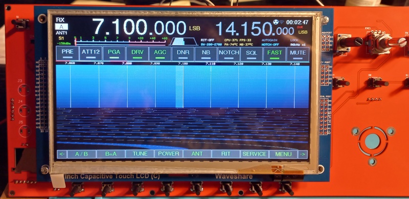

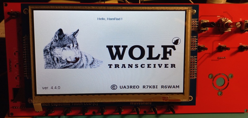

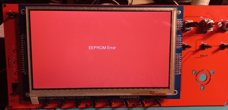

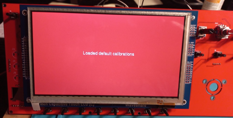

Dziś próbowałem uruchomić mojego Wilka.Tasiemki oczywiście jeszcze nie dotarły, ale poratował mnie Jurek SP7OGR.
Wgrałem wersję 4.4 , i efekt jak na zdjęciach.
İmage İmage İmage İmage

RE: Trx Wolf
Miałem identyczny problem z komunikatami na czerwonym ekranie. Pomimo informacji w menu serwisowy, pamięć STM32H743 OK. Wymieniłem tą pamięć W25Q16 na nawą, czystą. Problem, komunikaty zginął. STM32 nie trzeba programować ponownie. Tam są zapisywane ustawienia z którymi STM32 ma problem.

RE: Trx Wolf
Wymiana pamięci nie pomogła.
