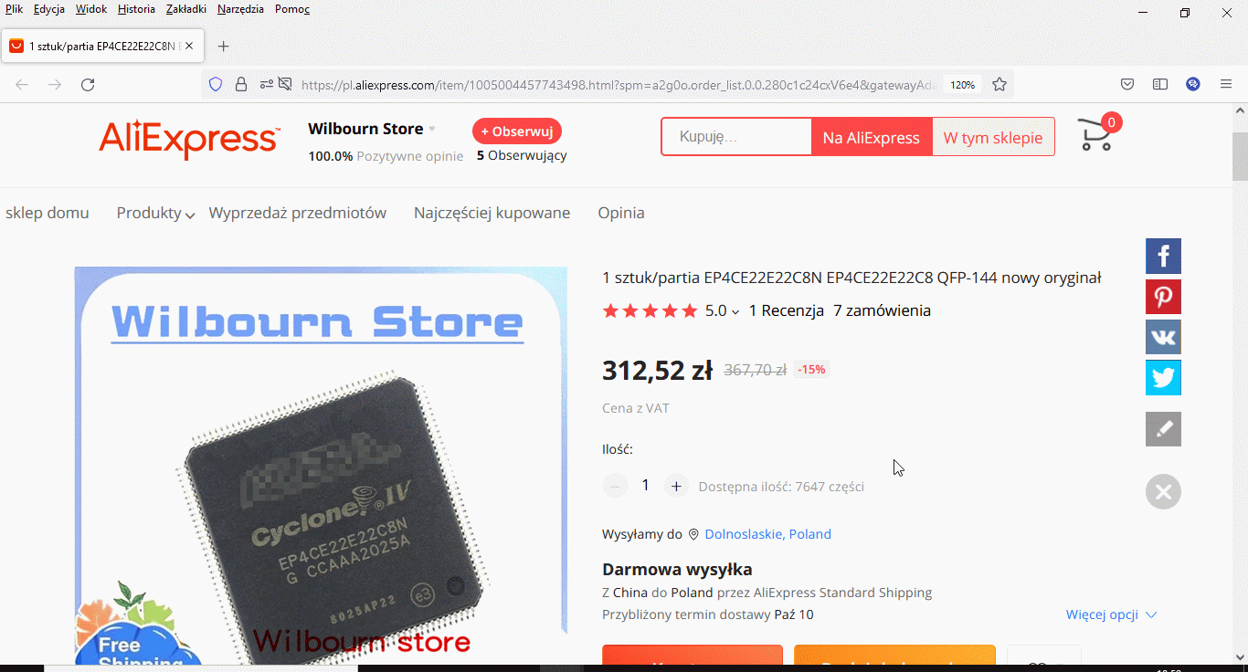

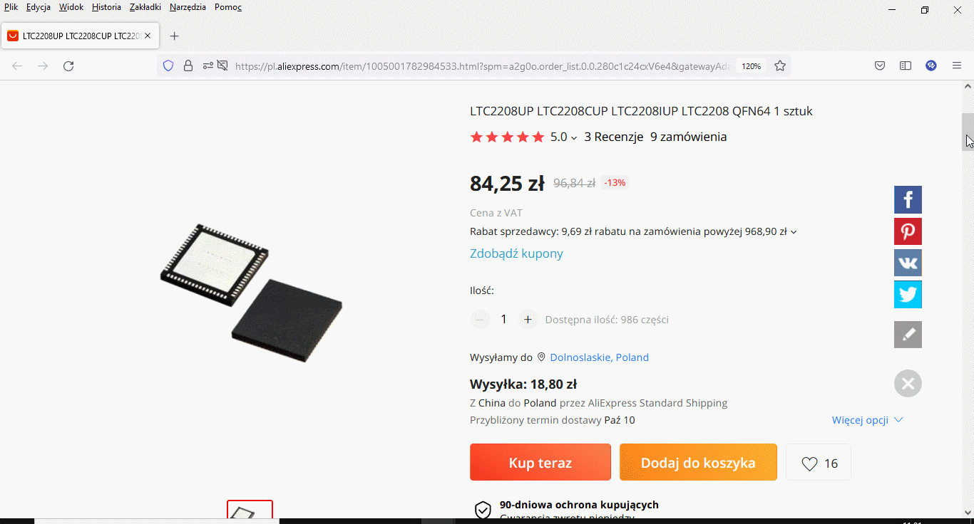

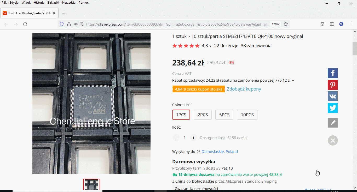

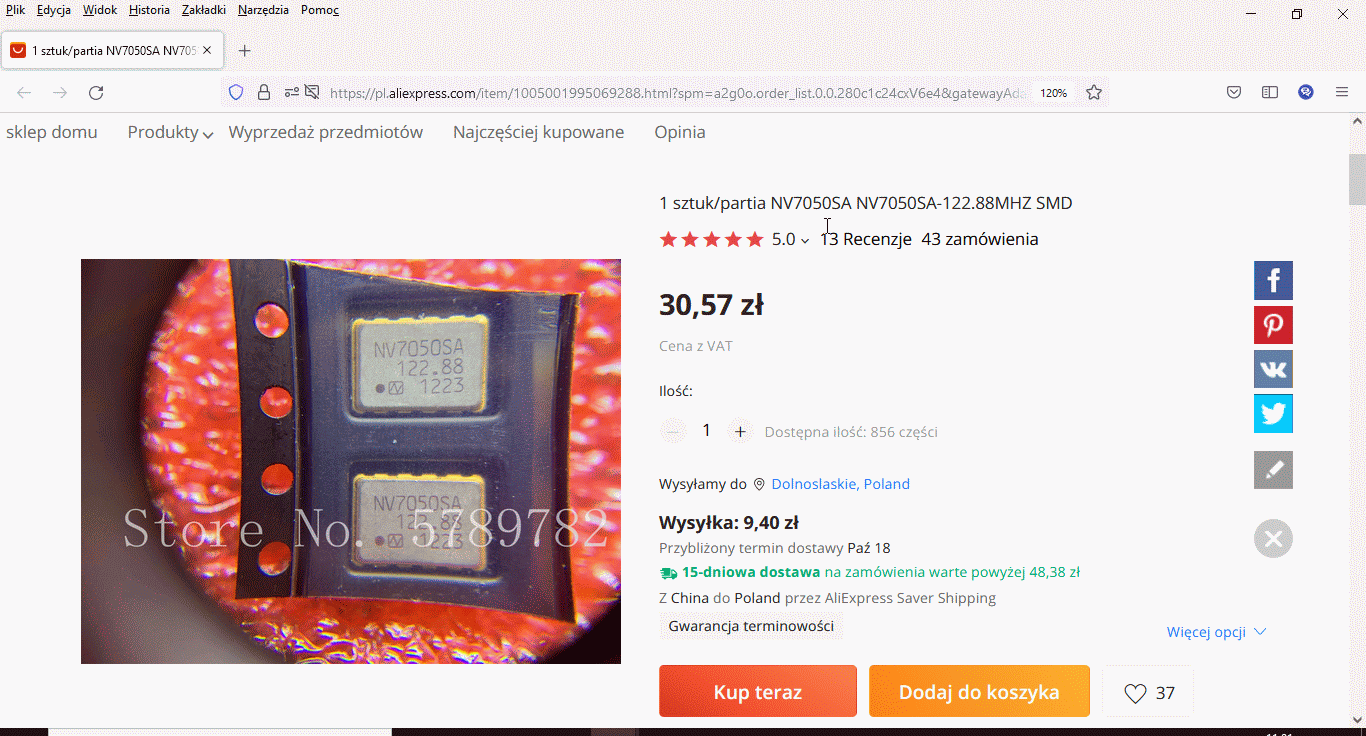

Liczba postów: 1,050
Post: #267
RE: Trx Wolf
Moje zakupy:
İmage , İmage , İmage , İmage
18-09-2022 11:08

Dziękuję Andrzej za informacje - szkoda że nie linki.... poradziłem sobie.
Czy ten generator TXCO ma wystarczającą stabilność?
(Ten post był ostatnio modyfikowany: 18-09-2022 13:09 przez SQ7BCN.)
18-09-2022 13:09
SP5TAA Offline
Witek
Liczba postów: 292
Dołączył: 24-03-2009
Post: #269
RE: Trx Wolf
Marek, ten 122,88 MHz to nie jest TCXO a VCXO i on nie musi być super stabilny - stabilny musi być TCXO (12,288MHz lub 10,000MHz albo jeszcze 20,000MHz).
