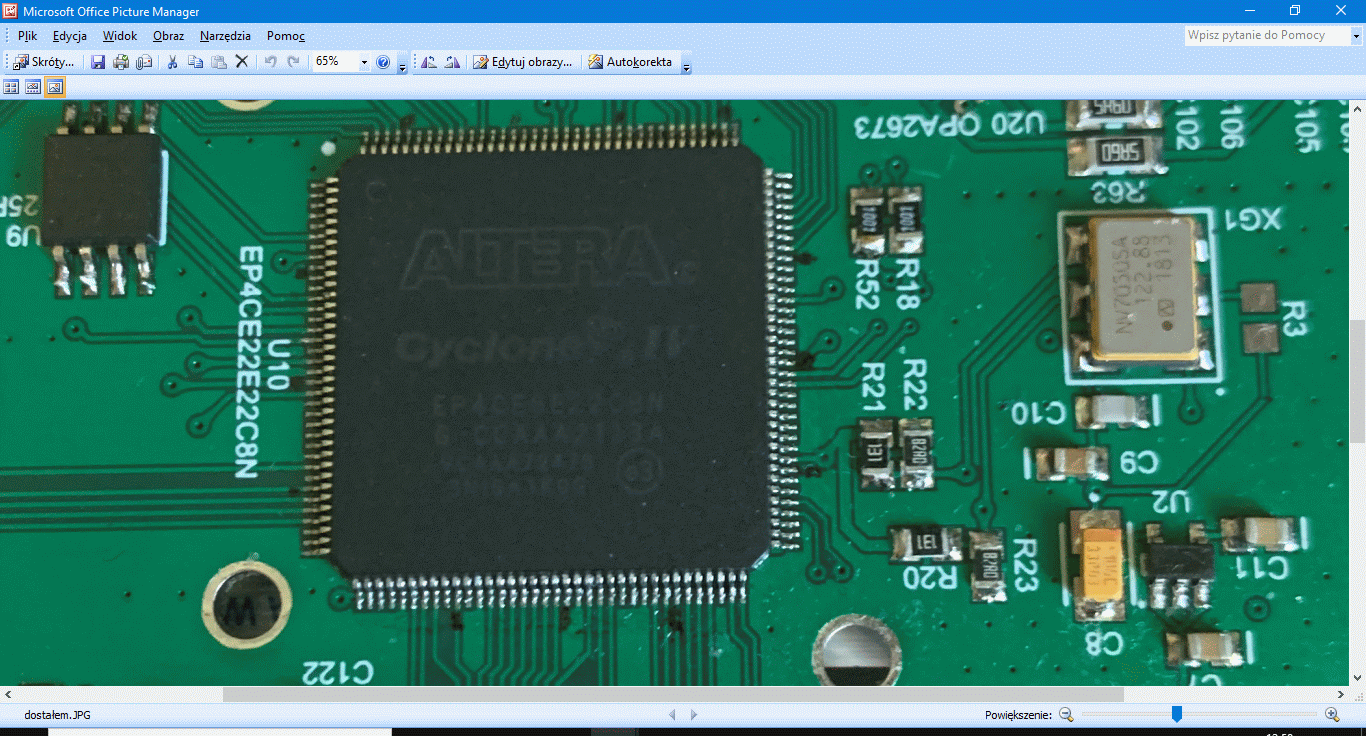

W tym dokumencie na str. 4 masz kody poszczególnych scalaków. Wygląda na to że to EP4CE6 lub CE10 zamiast oczekiwanego CE22.
73 Sławek
03-08-2022 11:16
Post: #172
RE: Trx Wolf
Tak,Sławek masz rację.Doczytałem EP4CE6E22C8N.
Nie umiem wyjaśnić jak wcześniej czytałem.(chyba nie czytałem)
Duże dzięki.Miłego dnia.To kupiłem
To dostałem

Znak dzisiejszych czasów, nie dość że bardzo wysoka cena to jeszcze dostałeś co innego niż powinieneś. Skontaktuj się z Chińczykiem, otwórz spór jeśli jeszcze możesz na Aliexpress - masz na to 2 tygodnie po otrzymaniu paczki a potem jeszcze 2 po potwierdzeniu odbioru. Z tego co widzę ceny CE6 oscylują wokół tej którą ty zapłaciłeś za CE22 więc może być trudno coś ugrać choć mechanizm sporów działa dość dobrze, zawsze w podobnych przypadkach odzyskiwałem kasę ale to było jeszcze we wspomnianym okresie ochronnym.
