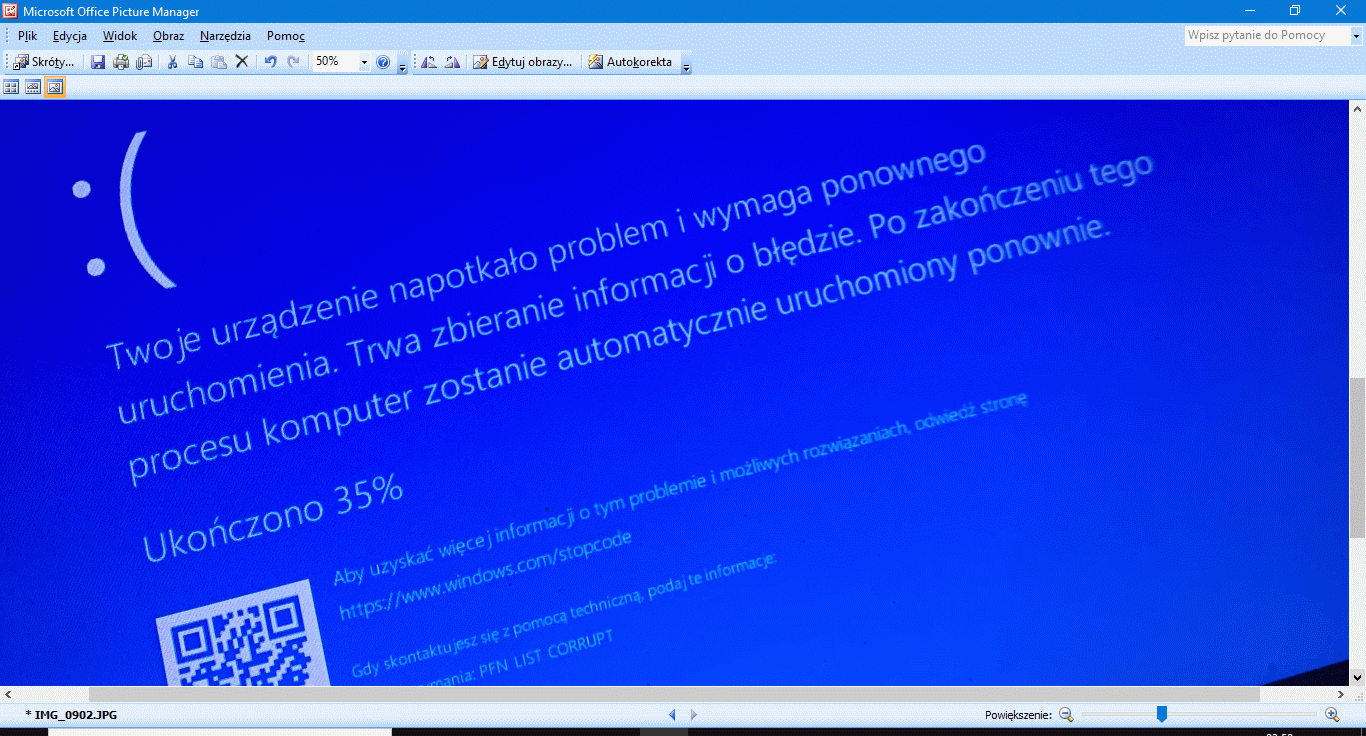

Wczoraj ustaliłem,że win10 nie obsługuje mojego blastera.
Po zainstalowaniu drivera oznajmia,że jest ok a po kilkunastu sekundach Win10 podaje komunikat
Programowanie z Win10 zakończone porażką.
Buduję tego Wolfa nie dlatego,że muszę.Buduję bo nie mam w obwodzie nic lepszego do roboty żeby się nie nudzić.(mam ochotę zająć się produkcją wodoru,aLe to już inna bajka).
Muszę podjąć decyzję Ubuntu czy win7.

Zainstalowałem win7, Quartus 13.1 i inne.
Jestem tu :
Co dalej ?
Jak sprawdzić,że win7 widzi Alterę ?
31-07-2022 20:08
