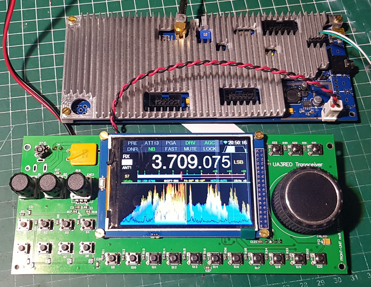

RE: Trx Wolf
No niestety.
Sam przeżyłem mały horror z częściami z Chin...
Alterę udało mi się kupić za czwartym podejściem - pierwsze trzy były odmawiane z uzasadnieniem w postaci szybkiego wzrostu cen podzespołów na rynku.
Fakt, szybko zwracali pieniądze - w trzy dni.
Procesor do Wilka dostałem malowany... za późno reklamowany - pieniądze stracone.
Kupiłem w Kamami - udało się złapać ostatni...
Kupiłem też drugi w Chinach - przyszedł, sprawdzony, dobry... już ma przeznaczenie.
Coraz więcej się pojawia kombinatorów w Chinach, niestety...
Trzeba patrzeć uważnie w komentarze.
Ja, ostatnie podejścia robiłem na zasadzie szukania komentarzy "Brałem do Wilka" po rosyjsku i po angielsku - i się udało trafić na dobrych sprzedawców.
Nie najtańszych, ale dobrych...
W pracach "radiowych" będzie małe zwolnienie tempa...
Nowe zlecenia, nowe zajęcia - trzeba patrzeć co do garnka włożyć...
Jednak nie zaprzestaję zupełnie.
Pewne rzeczy nadal będą się realizować - jak na ten przykład koncepcja płyty czołowej i tylnej...
Rysunki powoli się tworzą - nie jestem zawodowym rysownikiem, więc idzie to jak idzie, ale wszystko sprawdzane na bieżąco z wymiarami rzeczywistymi elementów.
Zastanawiam się nad realizacją wsporników pod panel przedni z tyłu płyty czołowej...
Planuję płytę czołową 2 lub 2,5mm wsporniki gwintowane, aby to po ludzku od czoła wyglądało, trzeba by było przygrzać...
Aluminium z przodu alodynowane...
Inna koncepcja - płyta czołowa z blachy stalowej 2 mm a na to nakładka z blachy aluminiowej alodynowanej 0,5 lub 1mm klejona finalnie do stalowej...
Wtedy można śruby utopić w płycie stalowej, lub założyć nitonakrętki...

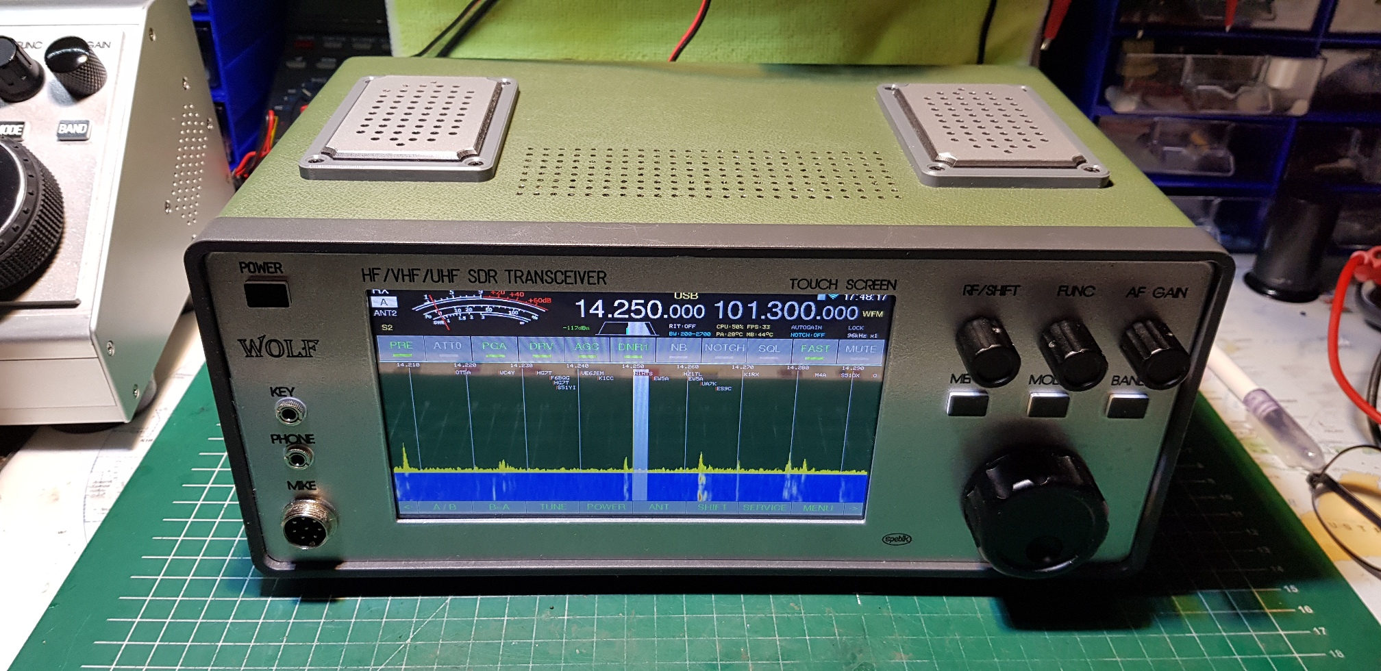

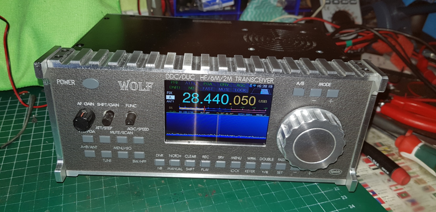

Już ponad rok używam zrobione przeze mnie dwie wersje Wolfa 3,5 oraz 7 cali.
Naprawdę chyba najlepszy TRX jaki jest dostępny do samodzielnego zbudowania.
Szczerze polecam.
Wszystkie części z Aliexpress. Nie trafiłem na żadne FAKE!
Wolf 3.5 cala
https://youtu.be/has5yYeZWPY
Wojtek
(Ten post był ostatnio modyfikowany: 11-07-2022 17:16 przez SP4EBI.)

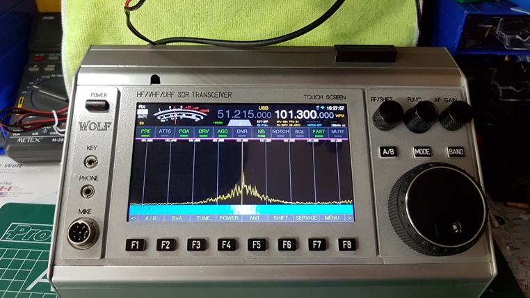

Wojtku,
Zacne dzieło Smile
Wersję 7 cali widziałem na stronie autora projektu.
Wiedziałem, że jest w SP, a teraz wiem u kogo... Wink
Ciekawa koncepcja obudowy, kiedyś miałem podobnej budowy TRX na pasmo CB... już nie pamiętam firmy...
Ładniutka też gałeczka.
Pochwal się - enkoder napędzany bezpośrednio?
Czy przez przekładnię?
Czyściutko idzie w obydwie strony.
Ja mam problem z tym dużym enkoderem.
W górę (w prawo) idzie jak idzie... w dół (w lewo) trzeba wolno i delikatnie.
Będę musiał poćwiczyć z kondensatorami chyba na jego liniach.
Prawdopodobnie za duża zwłoka się robi i impulsy wypadają...

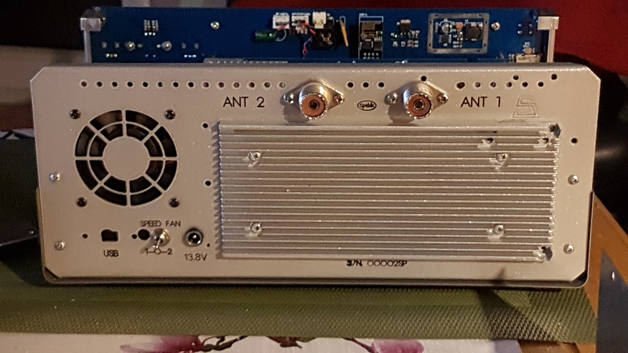

Ja zastosowałem oryginalny enkoder od FT2000.
Również gałka jest od tego trx-a, tyle tylko że obciąłem ten śmieszny kołnierz z podziałką.
W menu masz bardzo dużo ustawień, którymi można praktycznie dopasować każdy enkoder.

Mój drugi 7 cali Wolf w obudowie retro.
Wojtek
