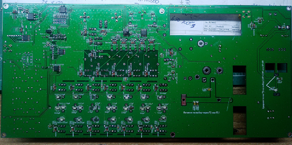

Wlutowałem LTC2208. Nastąpił przyrost prądu o około 180mA.W katalogu podają od 125 do 250mA.
Chyba jest dobrze,ale ..
Mam jeszcze pytanie: ile prądu pobiera sama płyta Mainboard ?
Jestem na poziomie 340mA bez Altery,bez Adum4160 ,bez Dac5674 i bez T6 1:1.
Niestety żadnych prób z LCD nie mogę wykonać bo gniazda 45p nie chcą dojechać.

Andrzeju,
Nie pomogę w temacie poboru prądu...
Nie pamiętam już jak to wyglądało, a jak widzę z zapisków nie zapisałem...
Pomiar w obecnej postaci nie ma sensu ze względu choćby na to, że płyta już jest z oprogramowaniem, Alterą itd. - ogólnie rzecz biorąc - działająca.
Pobór prądu przez układ ADC może Ci się zmienić po montażu FPGA.
One są powiązane ze sobą...
Gdybyś był bliżej, to rzucił bym przez okno jakimś złączem 45x0,5... mam jakieś na stanie...

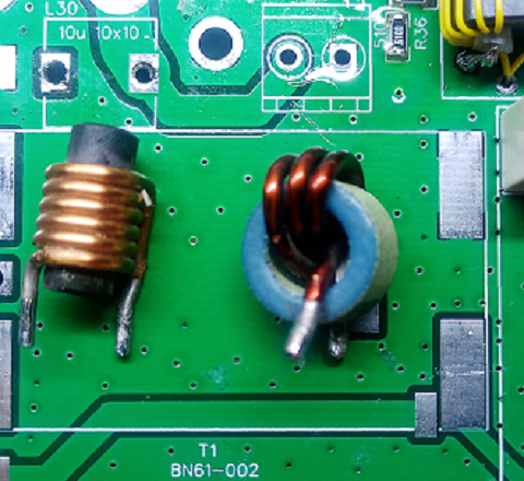

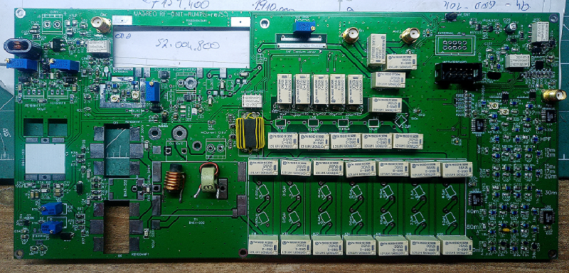

Na płytę RF_UNIT trafiły jakieś kolejne drobiazgi...
Mam dylemat - którą z "panienek" zastosować na zasilaniu RD100...
Obydwie mają 10uH, obydwie pochodzą z modułów zasilania procesorów Xeon...
Muszę przymierzyć rdzeń transformatora - pasowanie będzie na styk...
Poza tym "rysuje" się płyta czołowa - proces powolny z powodu konieczności porównania wymiarów z płytą panelu przedniego.
W pliku źródłowym wymiary były dziwnie rozjechane, brak ustawienia w linii otworów pod przyciski itp.
Wszystko do sprawdzenia, a to z kolei wymaga czasu...
Jak się coś "narysuje" będę się chwalił.
Plik będzie pod cięcie i grawer laserem w alodynowanym aluminium...

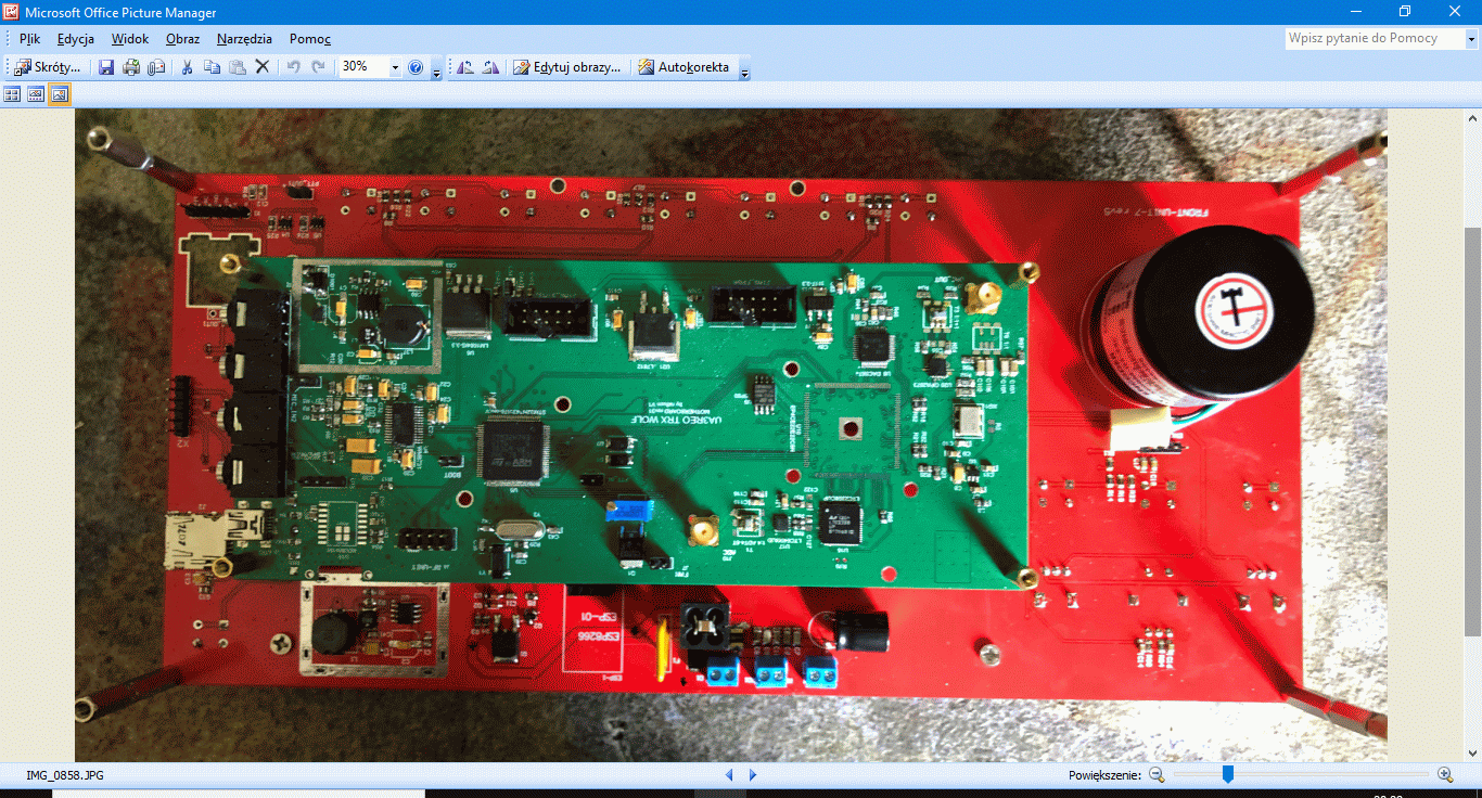

Czy ja to dobrze złożyłem.
Te gniazda na zielonej pcb po lewo, będą w środku obudowy ?
(Ten post był ostatnio modyfikowany: 01-07-2022 8:18 przez SP6AUO.)
01-07-2022 8:15
SP9XCC Offline
Liczba postów: 116
Dołączył: 13-03-2019
Post: #107
RE: Trx Wolf
Dobrze. Wink

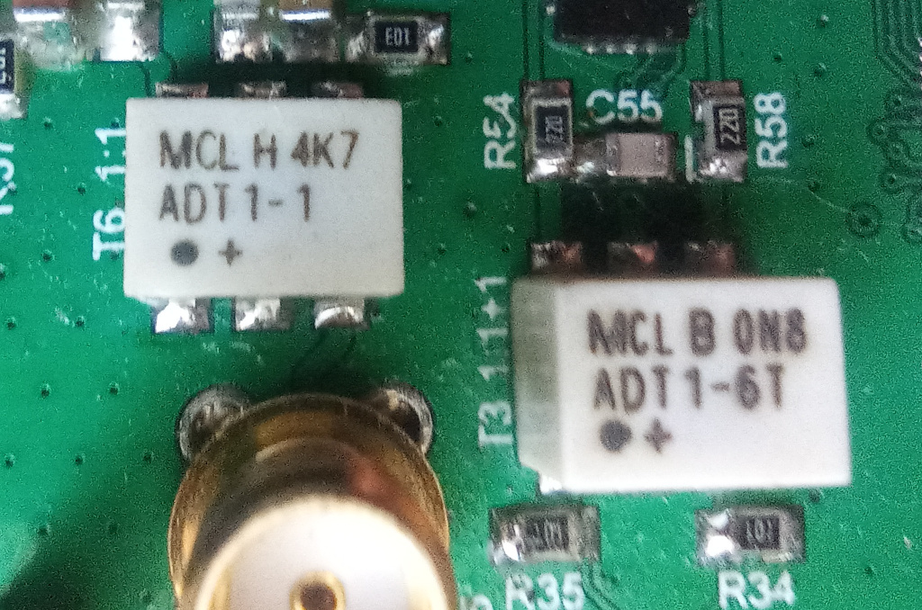

Męczy mnie transformator T3.Jak to wygląda 1:1+1
Trafiłem na taki transformator 1/1+1.
Po obejrzeniu i pomierzeniu wyszło tak :piny 1-3 2zw,piny 4-5 2zw,piny 5-6 2zw.
Dla mnie to jest 1:4.
Jak w zwojach wygląda ten T3 1:1+1 ?

Andrzeju,
U siebie nie popatrzę na uzwojenia - mam wersję obudowaną:
Natomiast popatrz na schemat i sposób włączenia transformatora w układzie.
Masz jedno uzwojenie pierwotne i podwójne uzwojenie wtórne - dlaczego?
Dlatego, że z pojedynczego wejścia muszą powstać dwa w odwróconej fazie.
Jeżeli tak rozpatrywać posiadany przez Ciebie transformator, to jest on poprawny.
Zasilanie układu po stronie wtórnej jest podniesione do połowy napięcia zasilania na dzielniku 1k/1k.
Uzwojenie wtórne w tym układzie liczy się od wspólnego pinu obydwu uzwojeń.
Jeżeli masz 2 zwoje i 2+2 zwoje to masz 1:1+1.
Porównaj: TC1-1T+ i ADT1-6T
To jest oczywiście tylko moje zdanie i zgodnie z zasadami panującej nam miłościwie demokracji - nie musi być brane pod uwagę... Cool
Edit:
Jeszcze jest to: link.
Mam nadzieję, że rozwieje wszelkie wątpliwości.
Dla mnie za to po paluchach... okazuje się, że założyłem gorszą opcję...
Ale mam też TC1-1TX+ Smile

Krzysztof,ja to tak kumam.
2zw : (2zw+2zw) to mam 1:4
2zw : 1zw + 1zw to mam 1:1
Dlatego pytam, jak to czytać 1:1+1 ?
Czy można gdzieś kupić transformator RF 1:1+1 ?
Może Ktoś to zna i podzieli się informacją.
Jest jeszcze taka możliwość.
Transformator 4pinowy opisujemy np.1:1 albo 1:4
Transformator 5pinowy opisujemy 1zw:(1zw+1zw) przełożenie = 1:4
lub 2zw:(1zw+1zw) przełożenie = 1:1
Czyli nasz 1:1+1 to 1:4 tylko 5pinowy
