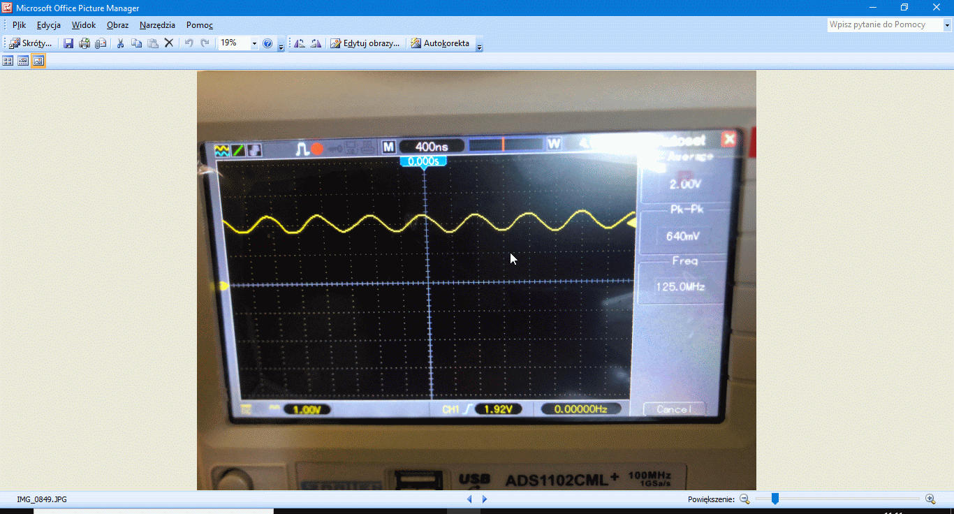

Witku,
LVCMOS pracuje u mnie.
Na wyjściu generatora jest dzielnik napięciowy (R20, R21, R22, R23) z "podciągnięciem" do ok. 1,27V.
Tak wychodzi z wartości dzielnika podstawionych do wzoru.
Zakładając, że na wejściu dzielnika mamy poziom 3,3V i obciążenie na wyjściu powyżej 5kOhm...
Zgodnie z danymi Altery:
Table 1–8. I/O Standards Support for the Cyclone IV Device Family
Type I/O Standard
Single-Ended I/O: LVTTL, LVCMOS, SSTL, HSTL, PCI, and PCI-X
Differential I/O: SSTL, HSTL, LVPECL, BLVDS, LVDS, mini-LVDS, RSDS, and PPDS
Zgodnie z rozpiską pinów FPGA link , wejścia zegarowe są DIFFIO czyli Differential I/O.
Patrz na częstotliwość wyjściową generatora.
Im bliżej deklarowanej, tym lepiej.
Ja, na chwilę obecną mam założonego "chińczyka", który na zimno ma tendencje do odjeżdżania i czasami, zaraz po załączeniu, zdarza się trochę błędów w synchronizacji zegara.
Można to zobaczyć w menu "System info".
Jeżeli w najniższej linii pojawia się 0 - to jest idealnie, jeżeli jest w granicach -5/5 to regulator "Charge pump" daje radę.
Jeżeli jest więcej - odbiornik "pływa" co widać w postaci wężyka na wodospadzie.
Ważne a właściwie najważniejsze - musi to być VCXO, czyli generator z regulacją napięciową częstotliwości.

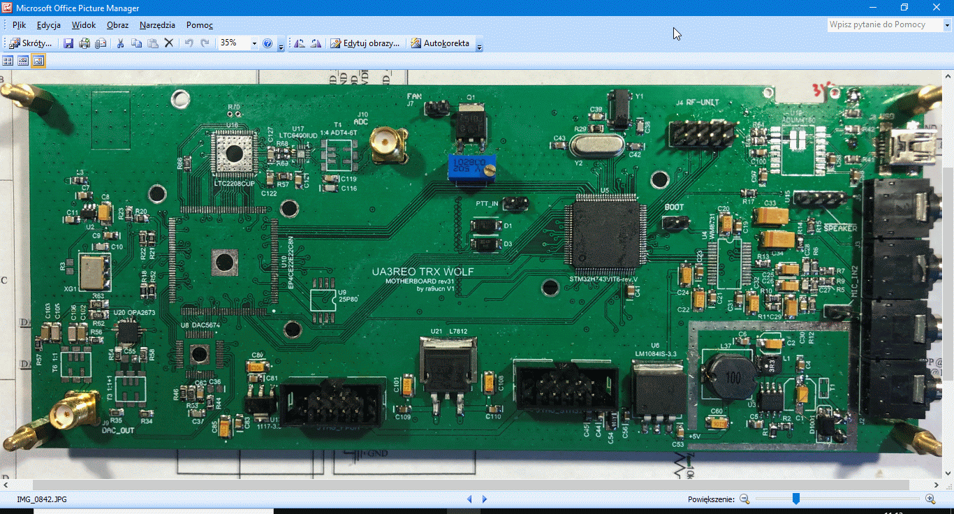

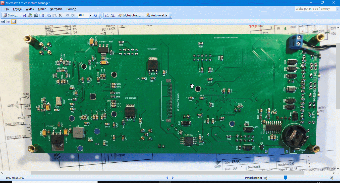

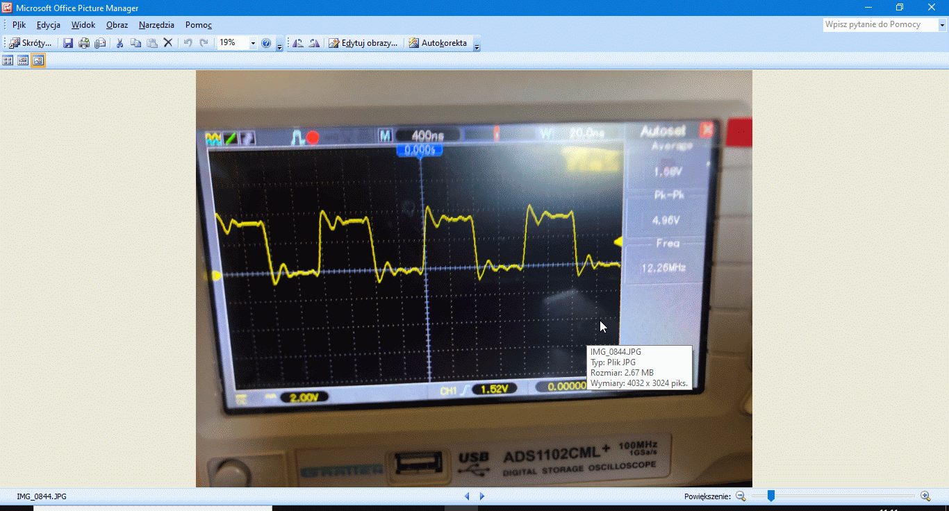

Mój montaż:
İmage , İmage
Uruchomiłem oba generatory i tak to wygląda:
İmage , İmage
Zatrzymałem się na U20.Pobór prądu 70mA bez sterowania.
Czy to może być prawidłowa wartość ?

Andrzeju,
Powiem tak...
Patrząc na "goły" układ - nie, nie jest to normalne.
Pytanie - czy otoczenie układu jest kompletne - ze zdjęcia wynika, że nie jest.
Badanie układu, w tym jego pomiary, należy prowadzić w kompletnym układzie, albo na kompletnie pustym.
Kiedy mamy zapewnione obciążenie wyjścia i zabezpieczony poziom referencyjny na wejściu, bądź tylko sygnał referencyjny na wejściu (o ile wymagany, jeśli nie uziemiamy wejścia).
Mnie, płyta główna (motherboard) w stanie surowym, bez programu w procesorze, brała około 180mA - cała.
U Ciebie sam układ OPA2673 bierze jak piszesz 70 mA.
Do sprawdzenia, ale według mnie masz "podklejone" wyjście do masy.
Lutowałeś powietrzem ?
Zmierz, bez zasilania, rezystancję pomiędzy końcówkami 11 i 12 oraz pomiędzy 15 i 16 w układzie bez rezystorów R59, R60, R62 i R63.
Da Ci to pogląd jak wygląda sytuacja na wyjściach.

RE: Trx Wolf
Częściowo problem zmniejszyłem. I zmalało do 40mA.
Wcześniej nie zauważyłem zasilania pinów wejściowych przez T3.Wstawiłem T3 i prąd zmalał do 40mA.
Wyjście jeszcze bez T6 (jedzie)
Pomiar napięcia piny we 3 i 10 =6V, piny wy 13 i 16 =6V. Tu jest chyba dobrze.
Zostały jeszcze dwa piny 8 i 9. Muszę doczytać albo sprawdzić jakie powinny dostać sygnały.
Na razie woltomierz pokazuje na nich 0V.
Teraz doczytałem w Twoim wątku.Altera (jeszcze jedzie) więc 8 i 9 wiszą w powietrzu.Ok jutro R18 i R52 zakończę masą i sprawdzę prąd.

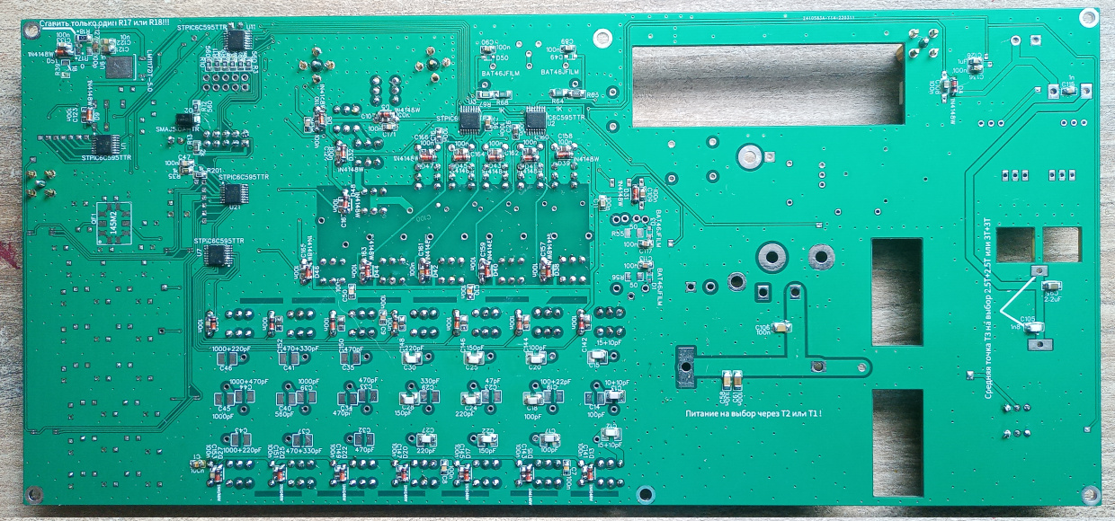

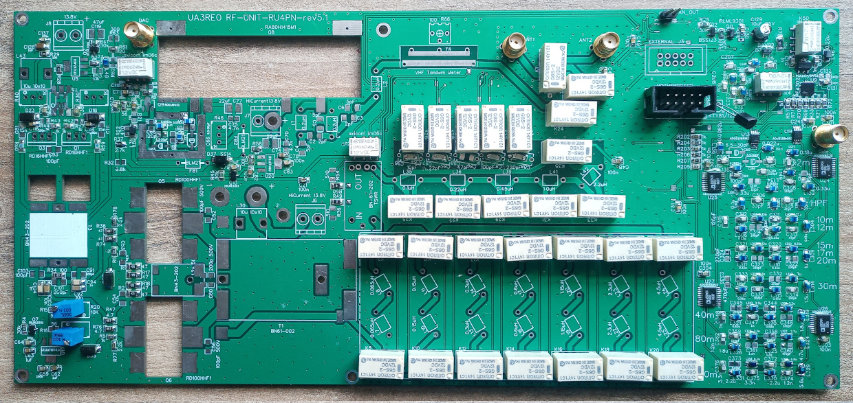

U mnie na chwilę obecną RF-UNIT wygląda tak:
Amidony leżą i czekają na nawijanie.
Drut do "zorganizowania"...
Tranzystory driver'a i reszta kondensatorów w drodze.
Jak to mówią barbarzyńcy - step by step but ahead... Wink
Na części cyfrowej, czasami sobie podsłuchuję co się na pasmach dzieje...
Po zakończeniu montażu części odbiorczej RF-UNIT będę próbował przedwzmacniacz i tłumik.
Brakuje kilku kondensatorów w LPF...
No i trzeba filtry przemierzyć, ale to już inna bajka.
Analizator już się nie może doczekać... Smile
