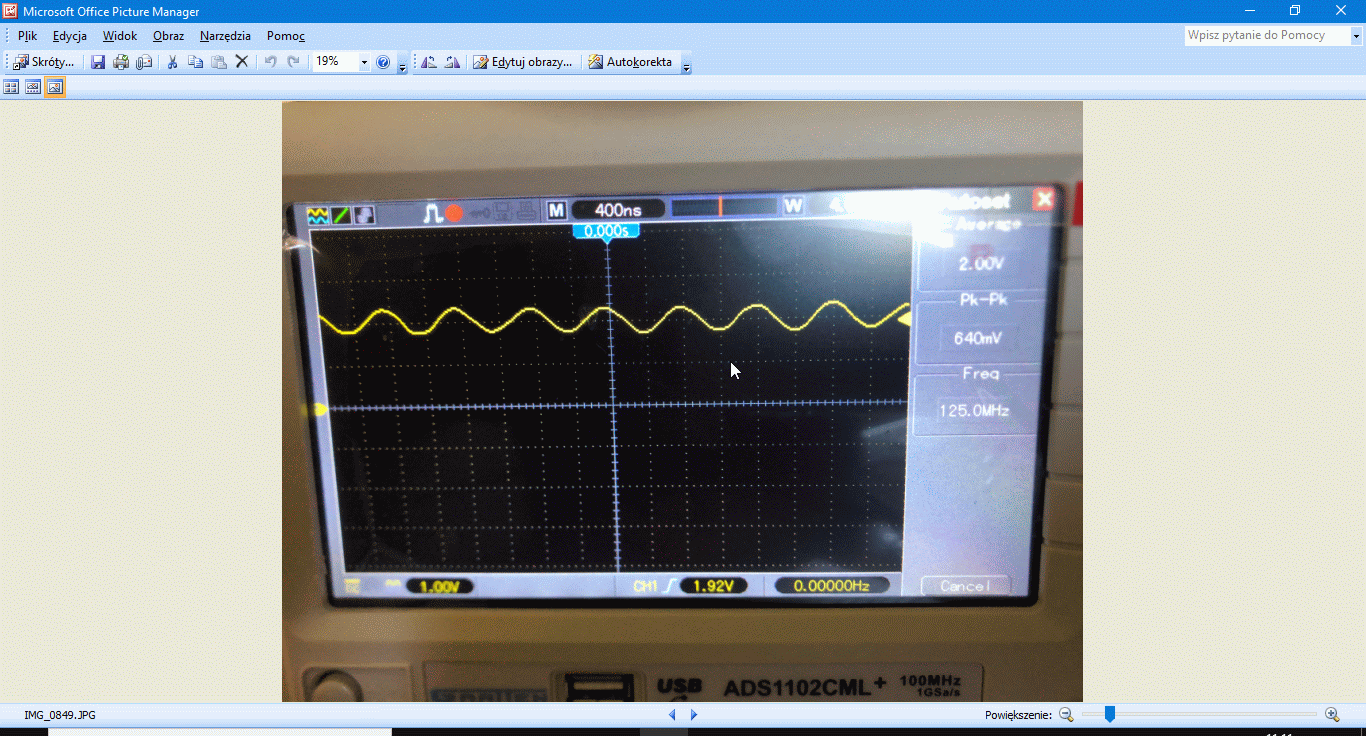

Mój montaż:
İmage , İmage
Uruchomiłem oba generatory i tak to wygląda:
İmage , İmage
Zatrzymałem się na U20.Pobór prądu 70mA bez sterowania.
Czy to może być prawidłowa wartość ?

Andrzeju,
Powiem tak...
Patrząc na "goły" układ - nie, nie jest to normalne.
Pytanie - czy otoczenie układu jest kompletne - ze zdjęcia wynika, że nie jest.
Badanie układu, w tym jego pomiary, należy prowadzić w kompletnym układzie, albo na kompletnie pustym.
Kiedy mamy zapewnione obciążenie wyjścia i zabezpieczony poziom referencyjny na wejściu, bądź tylko sygnał referencyjny na wejściu (o ile wymagany, jeśli nie uziemiamy wejścia).
Mnie, płyta główna (motherboard) w stanie surowym, bez programu w procesorze, brała około 180mA - cała.
U Ciebie sam układ OPA2673 bierze jak piszesz 70 mA.
Do sprawdzenia, ale według mnie masz "podklejone" wyjście do masy.
Lutowałeś powietrzem ?
Zmierz, bez zasilania, rezystancję pomiędzy końcówkami 11 i 12 oraz pomiędzy 15 i 16 w układzie bez rezystorów R59, R60, R62 i R63.
Da Ci to pogląd jak wygląda sytuacja na wyjściach.
Z danych producenta link wynika:
..."The OPA2673 operates on power-supplies ranging from 5.75 V to 13 V and consumes a low 16.5 mA/channel quiescent current to deliver a very high 700 mA output current."...
Co z barbarzyńskiego na nasze brzmi mniej więcej tak:
OPA2673 działa na zasilaniach z zakresu od 5,75 V do 13 V i zużywa niski prąd spoczynkowy 16,5 mA/kanał, aby zapewnić bardzo wysoki prąd wyjściowy 700 mA.
Tak więc absolutnie nie powinno to być rzeczone 70 mA.

Post: #97
RE: Trx Wolf
Dzięki Krzysztof.Też wcześniej doczytałem,ze 16,5mA.
Żaden z pinów gorących nie ma zwarcia do masy.Każdy pin sprawdziłem między sąsiednie piny i do masy
Po wy lutowaniu R59 i R60 układ dostaje 12V tylko na 14pin.Pozostałe wiszą w powietrzu,masowe na masie.
Spróbuję nowy zasilić na pająka.
Poczekam co powie sp6ltp.
A podejrzenie mam,że to malowanka.

Andrzeju,
Patrząc na schemat, przy podaniu tylko napięcia na pin 14 i połączonych wszystkich pinach GND do masy zasilania (łącznie z padem pod spodem - bardzo ważne!) układ, moim zdaniem, nie powinien pobierać nawet tych 16,5mA na kanał.
Taki prąd układ pobiera będąc w układzie badawczym referencyjnym link z podanym napięciem stałym 6V na wejścia.
Tak to opisują w nocie aplikacyjnej.
A jak mu podasz te opisane na schemacie 2Vpp to powinien wtedy "połykać" rzeczone 700mA plus jakieś potrzeby własne podejrzewam...
czyli w okolicach 770mA.
Jeśli będziesz z tym walczył na płycie głównej, spróbuj wlutować rezystory R18 i R52 i po rezystorach podać masę.
Ustawi to wejścia sterujące w stan niski co powinno odpowiadać stanowi off-line układu (?) lub 3,3V... nie mam danych który stan, wysoki czy niski ustawia off-line mode...
Adjustable power modes:
Full-bias mode: 16.5 mA/channel
75% bias mode: 12.5 mA/channel
50% bias mode: 8.5 mA/channel
Off-Line mode: 2.4 mA/channel
Wtedy układ ustawia wyjście w stan wysokiej impedancji i pobiera najniższy możliwy dla niego prąd.
Wejścia te sterowane są przez I/O FPGA, więc na nich w stanie wysokim będzie 3,3V.
Nic więcej chyba nie pozostaje i mam nadzieję, że to jednak nie malowanka a jakiś fuks.

Post: #99
RE: Trx Wolf
Częściowo problem zmniejszyłem. I zmalało do 40mA.
Wcześniej nie zauważyłem zasilania pinów wejściowych przez T3.Wstawiłem T3 i prąd zmalał do 40mA.
Wyjście jeszcze bez T6 (jedzie)
Pomiar napięcia piny we 3 i 10 =6V, piny wy 13 i 16 =6V. Tu jest chyba dobrze.
Zostały jeszcze dwa piny 8 i 9. Muszę doczytać albo sprawdzić jakie powinny dostać sygnały.
Na razie woltomierz pokazuje na nich 0V.
Teraz doczytałem w Twoim wątku.Altera (jeszcze jedzie) więc 8 i 9 wiszą w powietrzu.Ok jutro R18 i R52 zakończę masą i sprawdzę prąd.
Dzięki.

Andrzeju,
Cieszy mnie, że to jednak OPA a nie jakieś malowane "dzieło" Smile
Podejrzewam, że:
1. Przy podaniu masy przez rezystory na piny 8 i 9 (A0 i A1)
będzie full-power
2. Przy podaniu 3,3V na A1 i masy na A0 będzie 50%
3. Przy podaniu masy na A1 i 3,3V na A0 będzie 75%
4. Przy podaniu 3,3V na obydwa wejścia (przez rezystory) będzie off-line
Ale to tylko moje przypuszczenia.
Trzeba by było do kodu FPGA zajrzeć...
Niestety, w danych producenta które mam, nie ma słowa na temat tych wejść i ich statusu w odpowiednich reżimach pracy.
