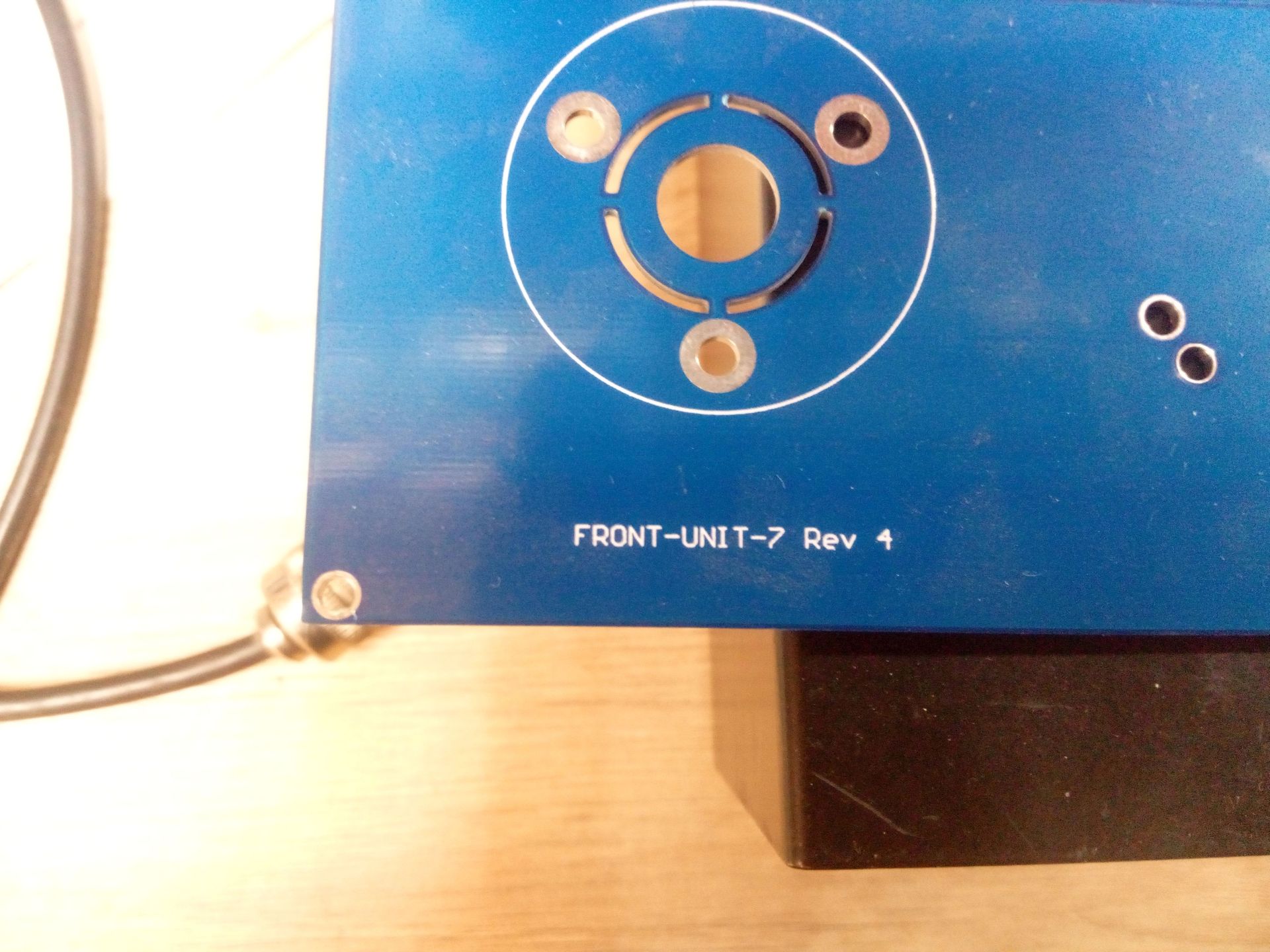

Witam - moja wersja jest na 7 cali
pozdrawiam Jacek.

Nie do końca jest tak jak piszesz, są płytki PCB również do wersji 7- calowej, i to nawet są dostępne Gerbery, na dowód tego to co przedstawia Jacek, trzeba tylko wybrać sobie odpowiednie materiały...
Ja zabrałem się z układ Wilka, z tym że jest to inna wersja wg kolegi Nadir`a - to są inne PCB i do nich nie są udostępnione Gerbery..
Materiały dotyczące tej wersji są prowadzone na Telegram`ie w wątku o nazwie WF-100D.
Mam nadzieję że to trochę rozjaśni temat, hi...
