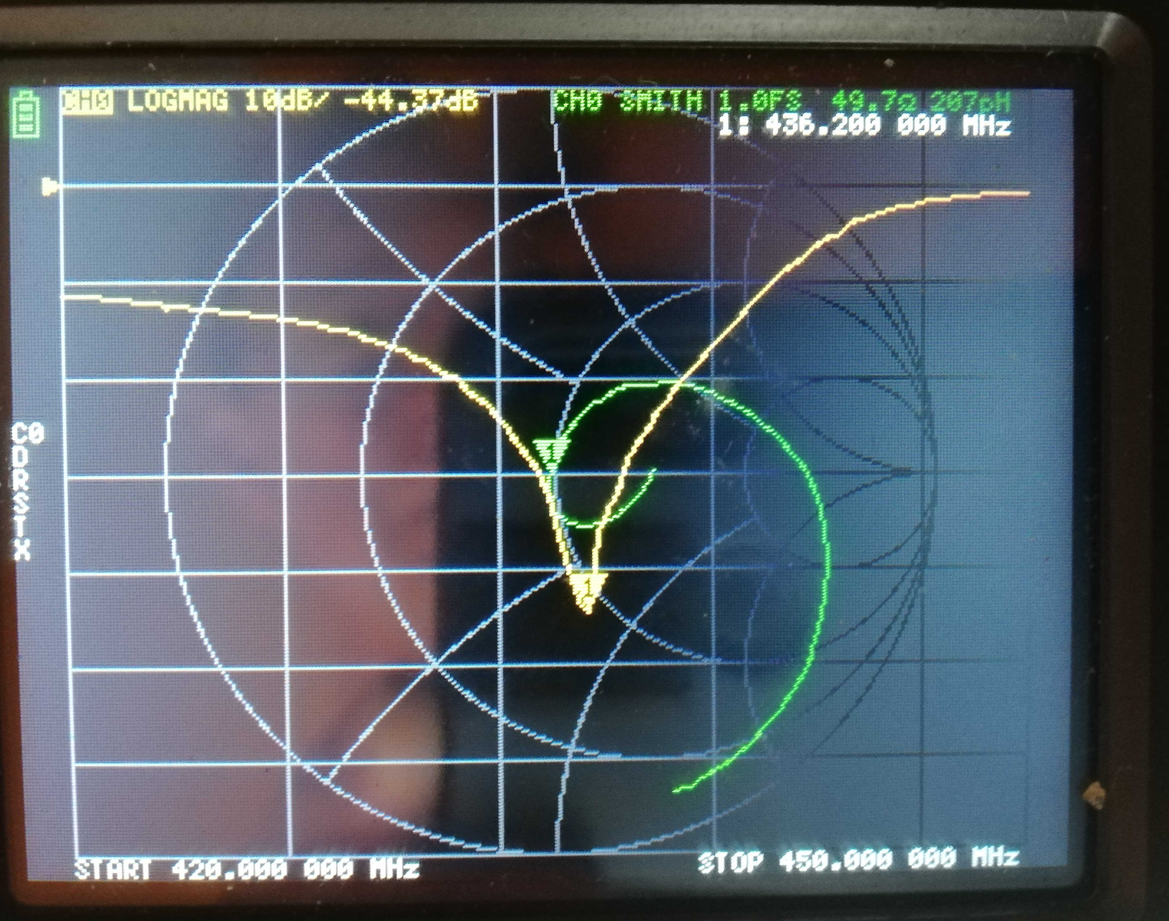

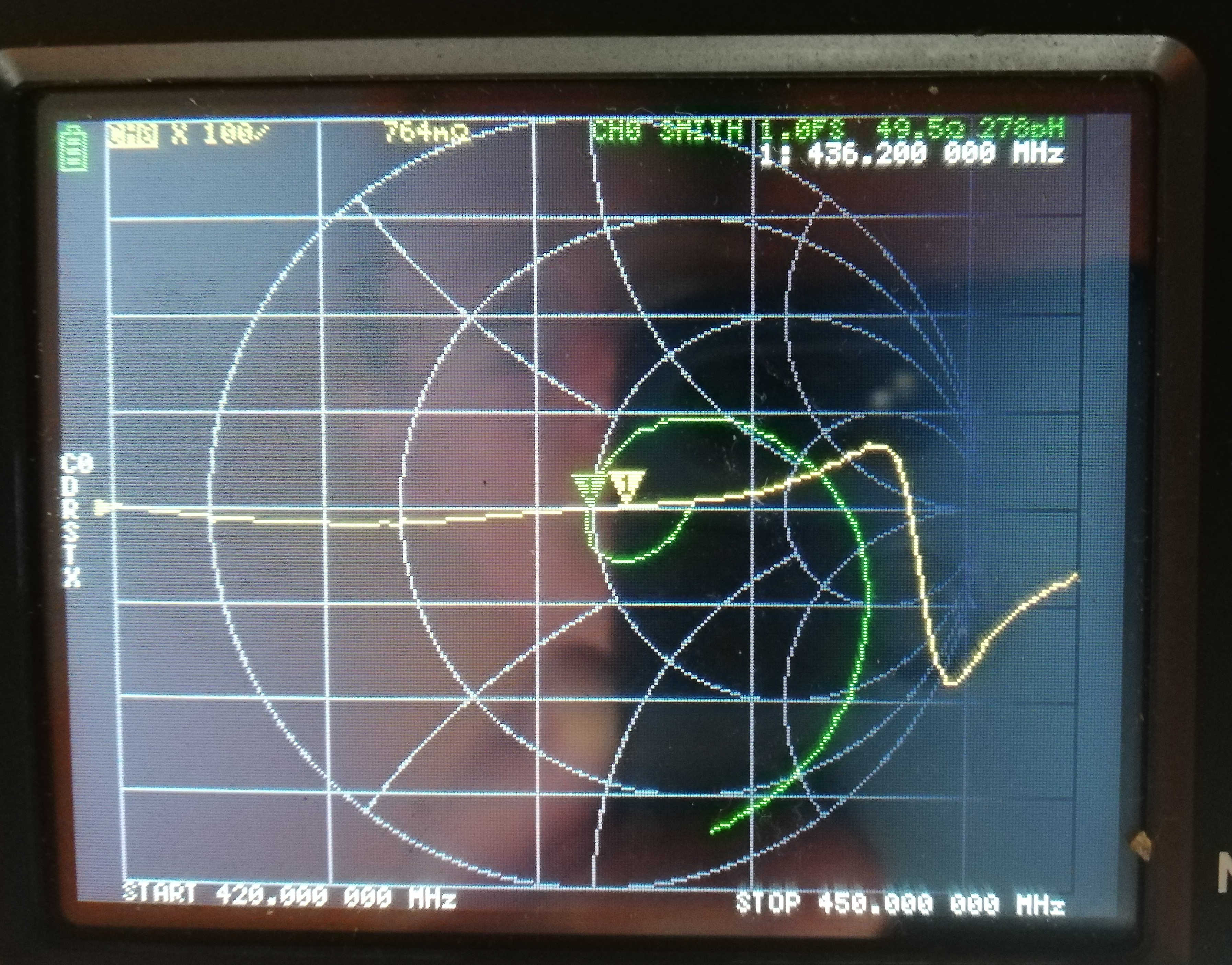

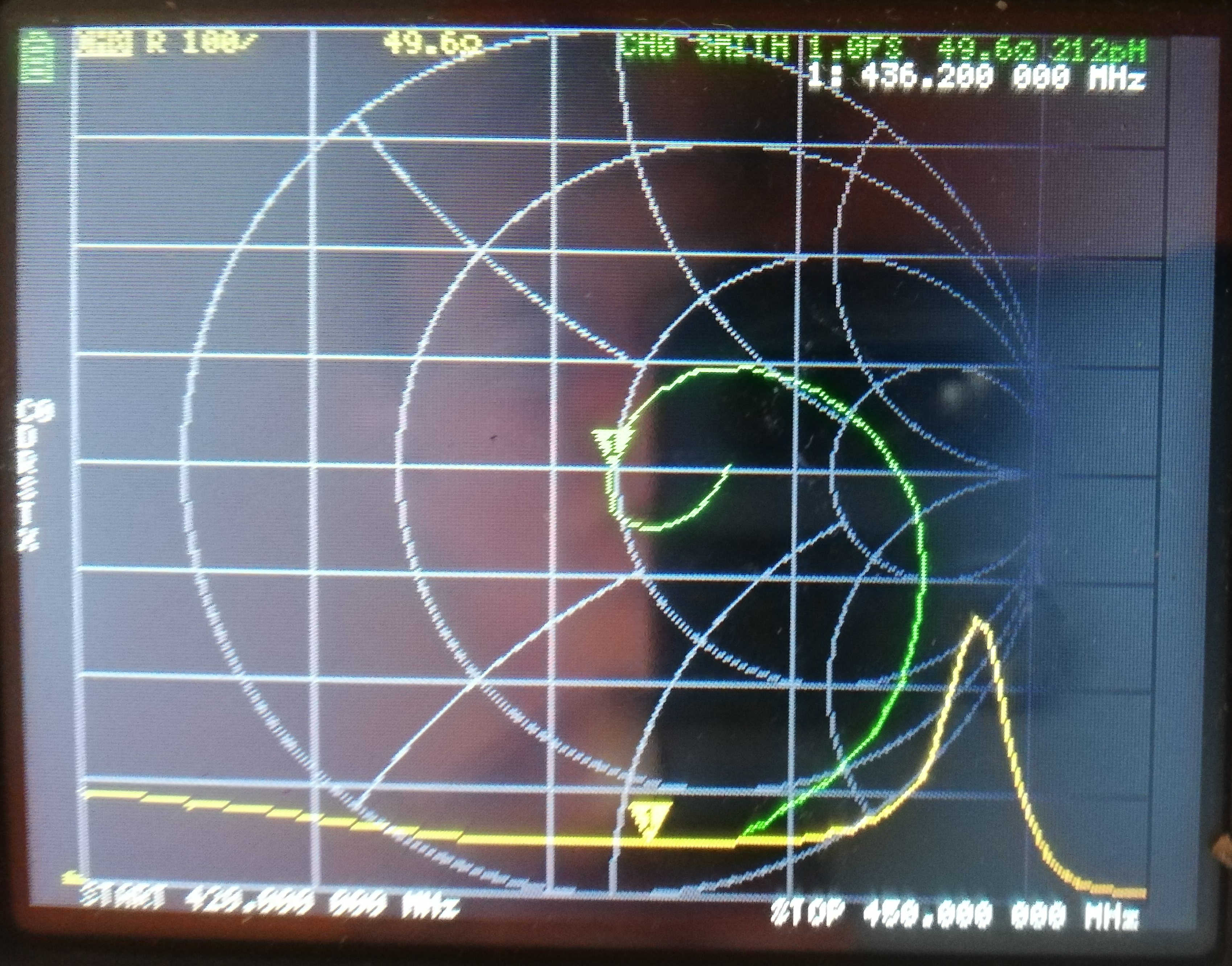

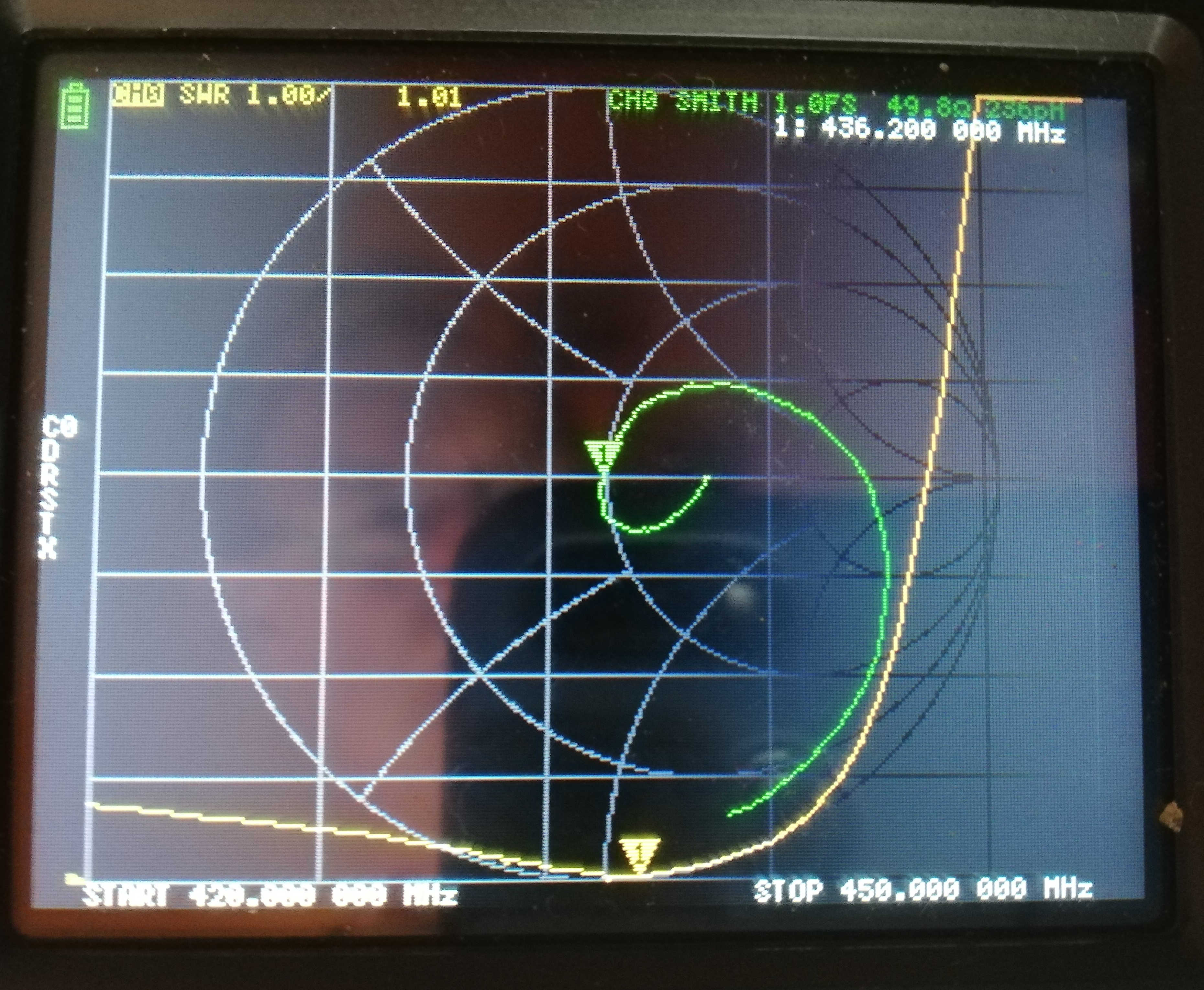

Nie żeby wątek umarł śmiercią tragiczną. Big Grin Po prostu w fazie testów jest 9 elementów na 70cm o długości 1,6m, a przymiarka jest do crossa na 2m 2x4 elementy i też wyjdzie ok. 1,6m długości. I tylko tyle zmieszczę na balkonie.
Poniżej wstępne pomiary 9 el.
İmage İmage İmage İmage
Pozdrawiam Grzegorz.
