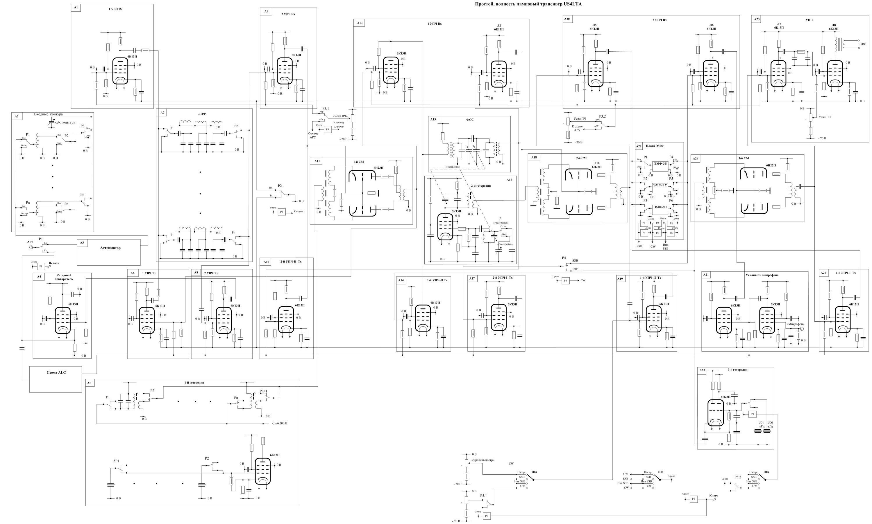

Jeszcze jeden "prosty" icałkowicie lampowyTRX z całym zestawem filtrów EMF i trochę inną filozofią konstruowania:

Oooo panie. Konstruowanie takich filtrów p.cz. to nie dla mnie. Podwójne i jeszcze z uzwojeniami sprzęgającymi. To wyższa szkoła jazdy. Pojedynczy plus kondensator sprzęgający to coś dla mnie.

Filtr elektromechaniczny, jak każdy inny, ma swoją charakterystyczną impedancję obciążenia i prócz dostrojenia do rezonansu trzeba mu zapewnić właściwe warunki pracy. Na pewno nie zapewni mu tego drugi obwód rezonansowy nadkrytyczne sprzężony z filtrem. Jeśli warunki pracy lamp(y) nie dają takiej gwarancji bezpieczniej będzie założyć przekładnię dopasowującą. W przeciwnym wypadku zafalowania zniweczą cały efekt.

(30-05-2020 19:51)SP9FKP napisał(a):  ...Na pewno nie zapewni mu tego drugi obwód rezonansowy nadkrytyczne sprzężony z filtrem.
Wszystkie filtry p.cz. powinny być w pudelkach metalowych (najlepiej dużych). Obwód filtru elektromechanicznego jest wewnątrz metalowej obudowy, wiec nie można tu mówić o jakimkolwiek sprzeżeniu indukcyjnym.
Sprzężenie jest wyłącznie pojemnościowe poprzez kondensator 100p - zamierzone, bo przecież trzeba jakoś ten sygnał do filtra elektromechnicznego dostarczyć.

Tutaj sprzężenie nadkrytyczne jednego obwodu rezonansowego z drugim - w FEM jest w tym wypadku złe. Prowadzi do
powstania "siodła" w punkcie rezonansu i duży spadek wzmocnienia. Sprzężenie podkrytyczne też tutaj nic nie daje, poza zmniejszeniem wzmocnienia. Lepsze jest zastosowanie dławika i kondensatora sprzęgającego ok. 1nF, lub nawet zamiast dławika rezystora 2.2-4.7k.

(01-06-2020 13:57)SP7CLB napisał(a):  Tutaj sprzężenie nadkrytyczne jednego obwodu rezonansowego z drugim - w FEM jest w tym wypadku złe. Prowadzi do
Moim zdaniem te dwa obwody nie będą w ogóle nie będą sprzężone tylko połączone pojemnością. Czy wystąpi w praktyce "siodło" trzebaby sprawdzić. Zamiana obwodu na dlawik lub opornik to banalne zadanie z którym poradzi sobie każdy nawet poczatkujacy konstruktor.
Takie samo rowiązanie (obwod plus filtr FEM) spotkalem na innych schematach.
Być może to błąd.
W ukladach p.cz. często stosuje sie podwójne filtry, z których jeden jest w obwodzie anody poprzedniego stopnia, a drugi w s1 następnego. Są sprzężone indukcyjnie. Tu mamy takie samo rozwiązanie z tym że połączenie (sprzężenie) jest pojemnościowe. Tak to widzę. Poza tym chciałbym żeby odbiornik działał dobrze nawet bez filtru elektromechanicznego, a wtedy obwód rezonansowy w anodzie mieszacza jest niezbędny.

Aby zmierzyć jak to sprzężenie wygląda w rzeczywistości można podać sygnał z analizatora NWT na siatkę lampy przed filtrem. By obciążenie analizatora było prawidłowe na tą siatkę trzeba zapiąć też rezystor 50 omów. Z kolei napięcie w.cz. należy zdjąć z wejścia filtru (tak, z wejścia, a nie z wyjścia - nie pomyliłem się) wysokoomowo. Można użyć przekrosowanej lampy następnego stopnia i podać sygnał na siatkę, a zdjąć z anody szerokopasmowo lub użyć dowolnej sondy wysokoomowej np wykonanej na mosfecie.
Wtedy będzie widać bez zbytecznej dyskusji czy, i kiedy wystąpi siodło. Można przy pomocy takiego pomiaru najbardziej optymalnie dobrać parametry obwodu anodowego i kondensator sprzęgający z filtrem, aby uzyskać największy sygnał na filtrze. Prawidłowa charakterystyka powinna mieć jeden wierzchołek, lub niewielkie wypłaszczenie, inaczej obwody się rozjadą i może się zdarzyć, że będziemy w dołku charakterystyki pomiędzy wierzchołkami nadkrytycznie sprzężonych obwodów co objawi się obniżeniem czułości radia.
Dobroć cewki filtru elektromechanicznego jest tak mała, że czasem trudno zauważyć wierzchołek rezonansu... (wnioski wyciągnijcie sami)
Tłumienie rosyjskich filtrów EMF na 500kHz sięga czasem 10dB. Pod tym względem dużo lepsze są niemieckie filtry na 200kHz które mają tłumienie od 1,5 do 4dB.
