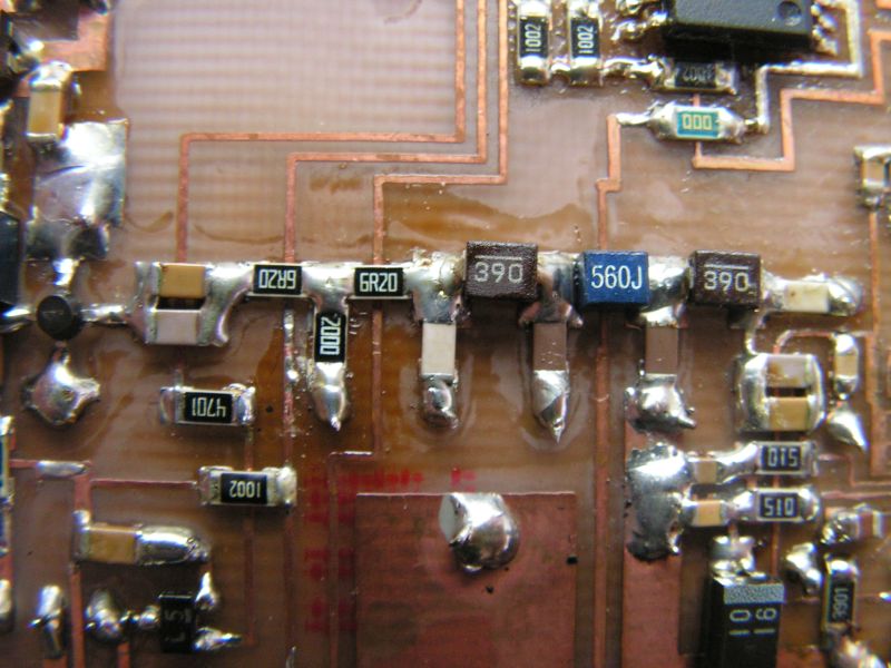

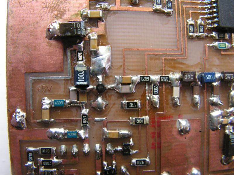

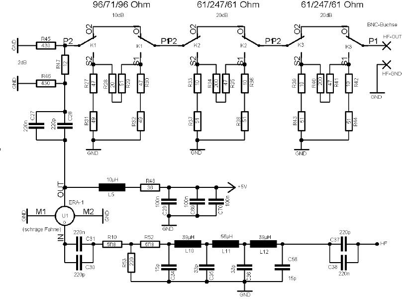

Dodaję fragment schematu NWT-200 z ERA1 i zdjęcia filtru i okolic MMIC-a.
Aktualnie, po poprawnym ustawieniu w programie mam :
- poniżej ustawionej częstotliwości 1,3MHz (w programie) mam zawyżoną częstotliwość na wyjściu i jest ona niestabilna. Przy 500kHz jest to 20MHz, przy 800kHz - 6MHz i tak w dół do VFO=~1,3MHz.
- od około 1,3MHz do 7,3MHz - jest stabilnie i dobrze. To co ustawione w programie, to mam na wyjściu za MMIC-em.
- powyżej 7,3MHz częstotliwość na wyjściu spowrotem rośnie i to dość gwałtownie. Przy 9MHz miernik pokazuje 400MHz na wyjściu (!), powyżej 9MHz nie mam już nic. I tak do końca. W okolicach 145,8MHz miernik pokazuje jeszcze około 220MHz, ale odstrojenie 50kHz wyżej - i nie mam już nic.
Częstotliwość za AD9951 jest taka jak ustawiona w programie - miernik w całym zakresie pokazuje poprawnie. Mierzę przed samym wejściem na filtr (przed pierwszym stopniem LC, za kondensatorami 220n+220p - C37 i C38). To samo mam za pierwszym dławikiem 39uH w filtrze, za drugim stopniem filtru (56uH) już jest to co na wyjściu... Dławik jest raczej OK.
Może to też wina filtra ?
Modyfikacje : Tłumik przed MMIC-em jest 6.2 om+200 om. 5.8+220 też próbowałem, nic się nie zmienia.

Odłącz filtr dolnoprzepustowy ale zachowuj kondesatory separujące wyjście. Na wejściu ERA1 powinieneś mieć 2,5V na wyjściu 3,5V. Sprawdź częstotliwość na wyjściu ERY po odłączeniu filtru. Jeśli nie będą podane wartości to podaj mi je. Iloma przewodami podłączyłeś masę po każdej stronie ERY 1 (ilość przekotek do masy), wydaje mi się że po jednej.

Podłączyłem wyjście DDS-a za kondensatorami bezpośrednio na wejście tłumika przed MMIC-em, pomijając cały filtr (wymontowane L10, L12, C34, C56). Do około 820KHz częstotliwość na wyjściu jest zawyżona i płynie, z tendencją spadkową przy zwiększaniu częstotliwości. Powyżej 820KHz do samego końca jest już sygnał stabilny w czasie i zgodny z ustawieniami w programie. Mierzone na wyjściu analizatora.
Napięcie na wejściu ERA-1 wynosi 2.72V, na wyjściu 3.54V. Przelotki pod ERA są po dwie tuż obok siebie na każdą stronę masy.

Dla niskich częstoliwości -stawiam na to, że wejście częstościomierza preferuje nieco większe częstotliwości (pojemność sprzęgająca) tak ma większość częstościomierzy amatorskich, zamieść schemat układów wejściowych częstościomierza lub użyj oscyloskopu cyfrowego one mają wbudowane dość dokładne częstościomierze chodzące od małych częstotliwości (jeśli masz dostęp). Ogólnie wyjaśniło się, że masz problem z filtrem dolnoprzepustowym, sprawdź wartości elementów filtru, kondesatory, cewki. Ogólnie nie mam zaufania do tych cewek co masz na szdjęciu jeśli już muszę używam takich http://www.maritex.com.pl/pl/shop/index/ggid/8661 u Ciebie najlepsze byłyby o rozmiarze 1008. Podaj poziom sygnału dla kilku częstotliwości 100kHz, 1MHz, 10MHz, 50MHzi np 150MHz.

Jeżeli wstawiłeś wartości elementów indukcyjnych takie jak pokazałeś na wycinku schematu to są one niewłaściwe. U " Niemca" był błąd. Dławiki mają wartości 39nH ,56nH , i ostatni 39nH a nie jak na schemacie uH
Tak wykonany filtr ma charakterystykę przenoszenia do 180MHz oczywiście z wartościami nano a nie mikro.
Nie wiem dlaczego Rafał tego nie zauważył.
Jeżeli wzmacniacz będzie mocno " podbijał" amplitudę na niskich częstotliwościach to warto pobawić się dławikiem w zasilaniu można go zmniejszyć, jak również pomiędzy dławik a rezystor wstawić kondensator blokujący.

Romanie Rafał zauważył to, tylko jest przyzwyczajony do trochę innego zapisu elementów, 390 jako 39nH a 390nH jako 391. Ale i tak zauważył, że problem leży w filtrze ;-)

Wstawione są (a raczej były) 39uH i 56uH, jak było na schemacie. 390 to 39uH, czyli wartości są w mikrohenrach. Teraz trzeba rozglądnąć się za 39nH i 56nH.

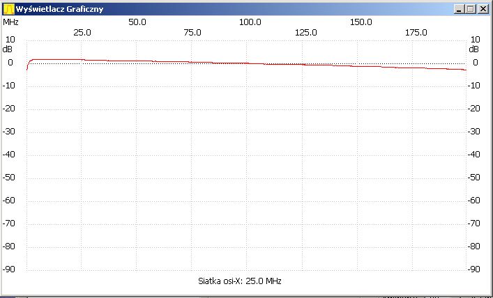

Próba kalibracji bez filtra - czy to jest normalne w tym przypadku? (załącznik).

2. Wykresy wg mnie jest OK. A nawet bym powiedzial ze bardzo OK.
