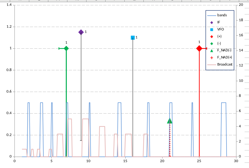

Niedawno, dla siebie, popełniłem taki arkusik Excela
Kalkulator pośredniej odbiornika (dobrze otwierać w Excelu bo w google'u nie widać komentarzy, niezbyt zresztą ważnych, i niektórych opisów słupków)
W tymże arkusiku są liczone częstotliwości odbioru (nadawania) w zależności od f.pośredniej i f.vfo , także dla nieparzystych harmonicznych częstotliwości f.vfo.
Zaznaczyłem też różnymi kolorkami pasma amatorskie i pasma broadcastingu radiowego (na wszelki wypadek gdyby nas ciekawiło czemu słychać stację broadcastingową... a potem się okaże że to mix którejś harmonicznej z czymś..)
Wyniki obliczeń są rysowane w postaci słupków o wysokości zależnej od zawartości harmonicznych w sygnale VFO (zakładam prostokąt, czyli 3-cia harmoniczna ma 1/3 wysokości , 5-ta ma 1/5 itp i mixowanie np. w mieszaczu na kluczach), co - gdyby nke zakładać na wejściu odbiornika żadnych filtrów pasmowych, oznacza względną czułość na danej częstotliwości.
Kreska od słupka (w lewo lub prawo) oznacza jaką wstęgę odbieramy - przyjąłem założenie że na F.PCZ. odbieramy górną wstęgę, kreska od danego słupka obrazuje informację czy będziemy odbierać górną czy dolną wstęgę.
Dodałem też rysowanie nieparzystych harmonicznych nadajnika (f nadajnika taka sama jak f. odbierana), z takimi samymi wagami jak dla sygnału prostokątnego (co jest pewną przesadą, no chyba że nadajemy CW wzmacniaczem w klasie D/E Smile)

Witam!
Na arkuszu Karola widać "kolorowo na białym" jak działa podane przeze mnie zasada
Przy formowaniu USB, jak sumujemy heterodynę (5MHz) z pośrednią lub odejmujemy heterodynę od pośredniej to po przemianie produkty mieszania zachowują wstęgę (przypadek 1)
A kiedy hetrodyna (16MHz) jest wyższa niż pośrednia to suma (16+9=25) zachowuje wstegę (przypadek 1) a kiedy odejmujemy od heterodyny pośrednią (przypadek 2: 16-9=7) wstęga ulega odwróceniu.
L.J.
