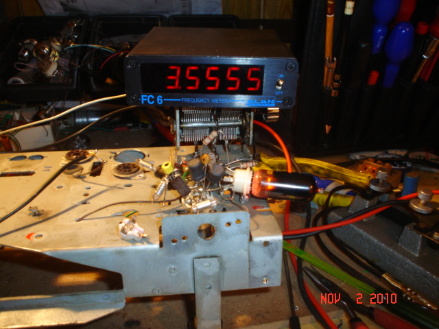

Uruchomiłem generator. Lampy o jednak lampy. Piękny sygnał, stabilny. Nim zrobię płytkę drukowaną muszę dobrać elementy. To znaczy _konkretne_ kondensatory, cewkę, oporniki, lampę.
Pół zwoju w te i mam 3,682 - 3,7912 pół zwoju w tamtą i mam 3,5534 - 3,689. Uffffff... Zależy mi na to żeby w zakresie kondensatora było 3,500 - 3,700 Uniknę skali - będzie prościej Smile

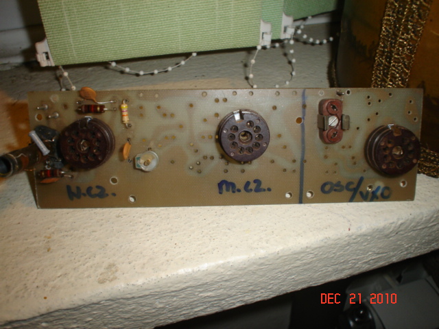

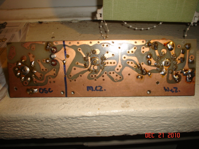

Hmm... W temacie poświęconym homodynie SP5QU zamieściłeś zdjęcia dwóch płytek, na których kiedyś zmontowałeś egzemplarze G3PNI. Dysponujesz może jakimiś projektami tego PCB?

Post: #16
RE: Transceiver lampowy CW wg. G3PNI
Nie, one są elementarnie proste i tam jest dosłownie kilka elementów. Teraz myślę że lepiej ten akurat projekt zrobić bez płytki.....
Ale mogę zrobić dokładniejsze zdjęcia..
Byłbym wdzięczny, szczególnie za jakieś pokazujące płytkę pd strony ścieżek. Wink

Post: #18
Proszę Smile
A nie lepiej robić te lampiaki tak jak się je robiło w tamtych czasach - czyli normalnie na pająka. Kawałek blachy w kształcie C - kila dziur na lampy, cewki i zmienne kondensatory, a reszta od spodu. Kilka razy szybciej niż babranie się w płytki.
No lepiej, ja tak zwykle robię. Teraz dla przykładu robię Paraseta, którym się pewnie niebawem pochwalę. Akurat tę płytkę zrobiłem dawno już.
Z tym, że jeśli robisz jakiś moduł , na przykład filtr CW to czasem wygodniej jest go zrobić na osobnej "mini płytce" i później wpiąć celem sprawdzenia, nawet do pająka...
Mam teraz taki pomysł - robienia modułów i montowania ich pomiędzy kątownikami....
