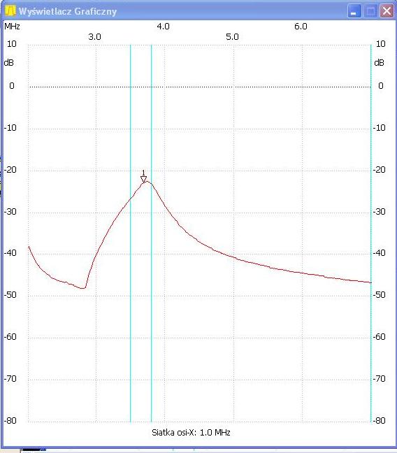

Zrobiłem tak; najpierw usunąłem kondensator 3n3 między scalakiem a bramką tranzystora.
Na bazę tego tranzystora podłączyłem VNA Max6 i zmierzyłem impedancję. Wynosi ona :
840 Om - dla podanego zasilania 12V,
100 Om – bez zasilania układu.
Następnie podłączyłem NWT-7 do bazy wspomnianego tranzystora i oczywiście do wyjścia filtru.
Bez podanego zasilania, wyraźnie widać było wierzchołek pasma przenoszenia (Rys.1).
Po podłączeniu zasilania amplituda zdecydowanie poszła do góry, a charakterystyka przybrała odpowiedni kształt, ale pasmo przenoszenia nie zmieniło się. (Rys. 2).
Moje wnioski.
W filtrze tego typu pasmo przenoszenia nie zależy od dopasowania badanego układu, ale zleży od niego tłumienie sygnału.
Jeszcze pobawię się w ten sposób, że miedzy kolektor tranzystora a masę podłączę PR 500 Om, regulując nią sprawdzę impedancje na bazie tranzystora.

Można nieco zwiększyć sprzężenie obwodów. Wierzchołek się wtedy wypłaszczy. 3dB spadku na granicy pasma to połowa mocy nadajnika. No chyba, że z założenia z dolnej części pasma nie będzie się korzystać.
