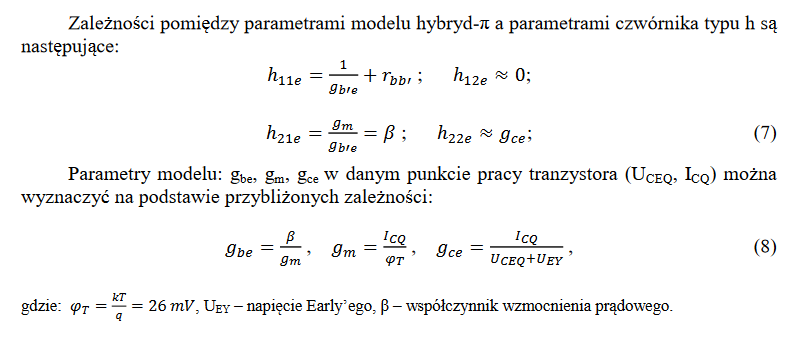

Co tranzystor przedstawia od strony bazy dla prądów zmiennych to nieco szersza sprawa i w tej chwili nie odpowiem ale postaram się wrócić do sprawy później.
Proponuję Ci za to zadanie domowe. Dołącz do opornika kolektorowego (4.7k) poprzez kondensator elektrolityczny 1-10uF słuchawki w taki sposób aby kondensator dołączony był do styku opornika i kolektora oraz do jednego ze styków słuchawki a drugi styk słuchawki dołącz do opornika od strony zasilania.
Dotykając do bazy metalowym wkrętakiem połączonym z palcem powinieneś usłyszeć brum, to efekt wzmocnienia tego tranzystora. Jak dołączysz do bazy antenę poprzez kondensator np. 1nF powinieneś usłyszeć stacje radiowe - to złącze B-E działa jak prosty detektor obwiedni. Jak połączysz bazę i kolektor małym opornikiem, np. 10k to Twój tranzystor wejdzie w stan nasycenia i nie usłyszysz ani brumu ani stacji bo sygnały te są zbyt słabe aby wyprowadzić tranzystor ze stanu nasycenia.

Jednym z parametrów układu hybrydowego jest h21 czyli stosunek prądu kolektora do prądu bazy czyli znana wszystkim "beta" tranzystora. Inny, h11 to oporność wejściowa.
Nie znalazłem wykresu parametrów h dla trazystora BC547 ale zapewne jest co do zasady i rzędu wielkości zbliżony do znalezionej charakterystyki dla BC109: h11 to oporność wejściowa rzędu kiloomów, h12 (wpływ wyjścia na wejście) można na tym etapie edukacji pominąć, H21 to wspomniana beta a h22 to konduktancja wyjściowa czyli inaczej mówiąc odwrotność oporności złącza C-E.
Model hybrydowy spisuje się nieźle dla małych i średnich częstotliwości ale dla częstotliwości radiowych wygodniej jest stosować model o nazwie hybryd-pi
W tym modelu uwzględniane są pojemności wewnątrz tranzystora ale również np. zastępczą oporność bazy Rbb (zywykle od kilku do kilkuset omów). Taki model lepiej symuluje zachowanie tranzystora w zakresie częstotliwości radiowych.
Z podanych zależności można dość łatwo wyliczyć oporność wejściową tranzystora gbe w zadanym punkcie pracy. I tak dla wartości wcześniej zmierzonych i policzonych: Uce=5.56V, Ic=1.29mA oraz beta=262 można wyliczyć gm=Ic/26mV=1.29mA/26mV=0.0496S (siemensa) a oporność gbe=beta/gm=262/0.049S=5.28k. W sumie z typową opornością Rbb (rzędu 100-500 omów) można się spodziewać, że tranzystor będzie miał oporność wejściową dla małych sygnałów rzędu 5.5k.
Co ciekawe, gm można traktować w przybliżeniu jako odpowiednik tzw. nachylenia charakterystyki dla lamp.
O ile model hybryd pi symuluje działanie tranzystora do zakresu kilkudziesięciu MHz o tyle dla wyższych częstotliwości zawodzi, podobnie jak analiza na bazie modelu hybrydowego. Dla b. w.cz. stosuje się niezawodną symulację w postaci macierzy S, która zawiera zespolone współczynniki obejmujące zarówno wszystkie elementy rzeczywiste ale także pojemności i indukcyjności a z faktu, że wielkości te mają charakter zespolony wynika również i to, że wyniki są bardzo dokładne, mają charakter zespolony uwzględniający zarówno amplitudy jak i fazy poszczególnych sygnałów. Niestety, ustalenie wszystkich parametrów tranzystora dla b. w.cz. nie jest łatwe a jeszcze trudniejsze jest wykonanie tranzystora z oczekiwanymi parametrami uwzględniając wszystkie zjawiska, które zachodzą w złączu półprzewodnikowym).
