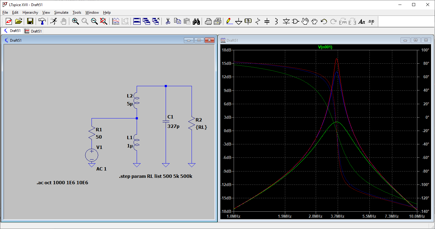

Z tymi obwodami i wartościami elementów to nie jest tak dokładnie że można sobie przeliczyć żeby tylko częstotliwość się zgadzała. Warunkiem oczywiście koniecznym jest żeby Xc = -Xl (reaktancja kondensatora = reaktancji cewki) bo wtedy jest rezonans, ale ma znaczenie czy te reaktancje są małe. Proszę porównać dwa wykresy, jeden dla cewek o dużej indukcyjności, drugi dla małej. Częstotliwość rezonansowa ta sama, przełożenie też.
PS: Dla szybszego/łatwiejszego przekazywania treści elektronicznych polecam https://www.draw.io/ - można online, bez konieczności zakładania konta rysować schematy które następnie można udzielać innym.
No i symulator LTSpice - jak zwykle, nie gryzie Smile
Tak, przepraszam - to co na osi to po prostu napięcie (w dB względem 1V wejścia)
(Ten post był ostatnio modyfikowany: 13-09-2019 21:28 przez SQ5KVS.)

dzieki Karol,
widze wykresy, jeno nie wiem ktora parabola to RL, Xc, Xl czy co tam powinno byc przedstawione. Sprobuje zainstalowac LTSpice i wgrac Twoj schemat i obaczyc co mi wyjdzie. Tak zebym rozumial (poprawnie zinterpretowal) wynik symulacji.
pozdrawiam serdecznie!
p.s. na szybko chcialem zapodac symulacje z Twojego pierwszego screen'a. Nie udalo mi sie ustawic parametru RL dla 500 5k i 500k. Jeszcze cos mi tam brakuje.
wstawianie zalacznikow to na tym forum sztukaUndecided ok, teraz sie udalo...

(13-09-2019 17:23)SQ5KVS napisał(a):  Z tymi obwodami i wartościami elementów to nie jest tak dokładnie że można sobie przeliczyć żeby tylko częstotliwość się zgadzała. Warunkiem oczywiście koniecznym jest żeby Xc = -Xl (reaktancja kondensatora = reaktancji cewki) bo wtedy jest rezonans, ale ma znaczenie czy te reaktancje są małe. Proszę porównać dwa wykresy, jeden dla cewek o dużej indukcyjności, drugi dla małej. Częstotliwość rezonansowa ta sama, przełożenie też.
Pamiętaj, że napędzasz to przez 50 ohm i dlatego wszystko psuje niedopasowanie. no i ten miszmasz powoduje, że ci się charakterystyka wypłaszcza i łagodzi.
My mówimy o wysokoomowym wejściu dla którego różnica pomiędzy kilkadziesiąt a kilkaset omów jest pomijalna.
IMHO W TYM SPECYFICZNYM przypadku niedopasowanie zaboli MNIEJ niż przy wejściu bezpośrednio na 50-omowy mieszacz. Generalnie stosunek L do C decyduje o impedancji.

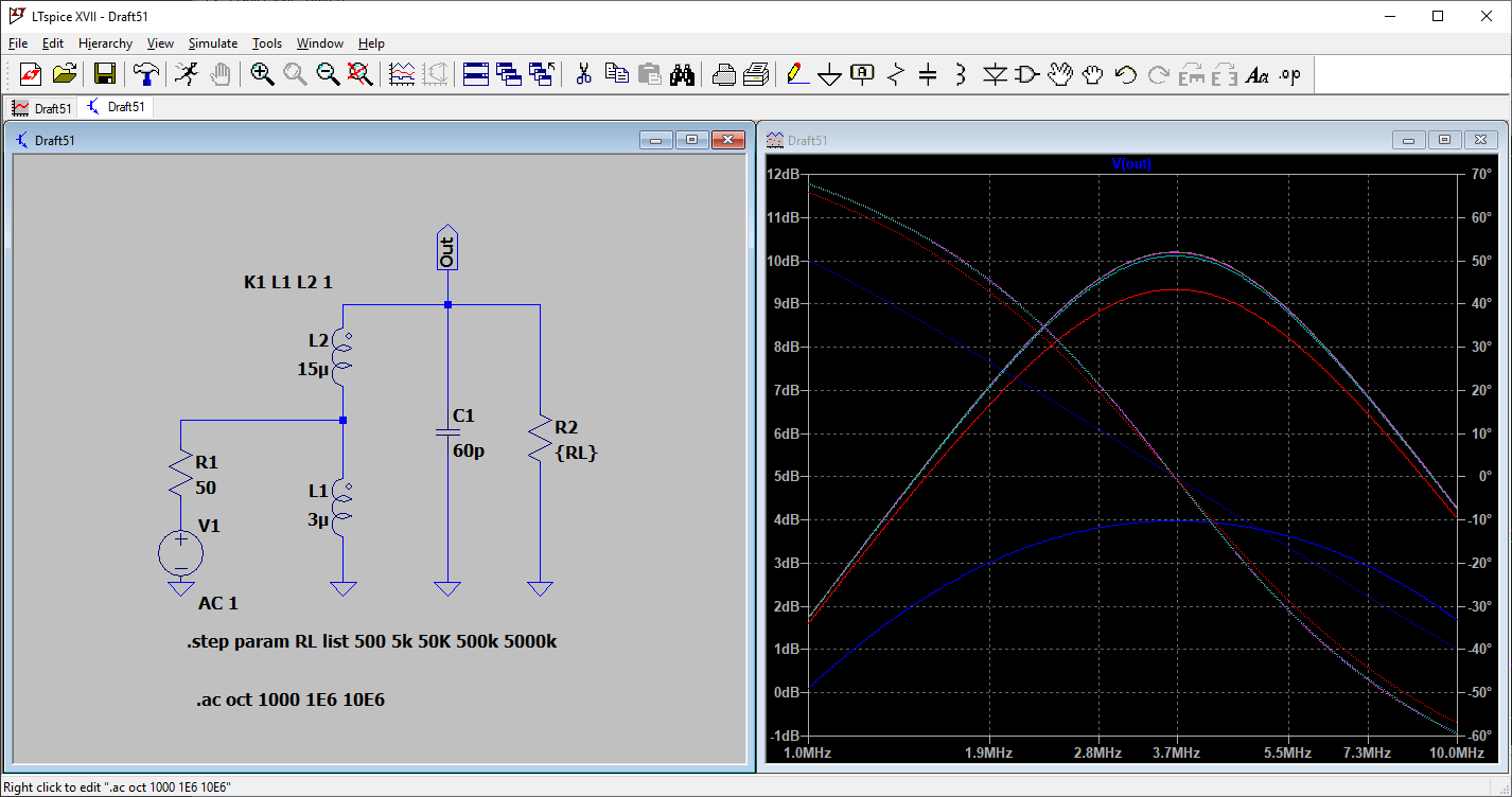

(13-09-2019 17:31)SQ8GUO napisał(a):  p.s. na szybko chcialem zapodac symulacje z Twojego pierwszego screen'a. Nie udalo mi sie ustawic parametru RL dla 500 5k i 500k. Jeszcze cos mi tam brakuje.
Udało Ci się tylko badałeś prąd, a nie napięcie i do tego na rezystorze źródła i nie sprzęgłeś cewek (to jakby były dwie osobno nawinięte co nieco zmienia (to ten zapis K1 L1 L2 1)
Do ustawiania takich dziwnych rzeczy w LTSpice służy to co u mnie jest w narzędziach (na pasku widocznym na górze z prawej strony) zaznaczone jako ".op"
MaC, to jest w miarę rzeczywista sytuacja kiedy podłączamy np. antenę ćwierćfalową do obwodu a jego "górę" do siatki lampy albo feta (zdaje się że był tu taki schemat). Jeśli podłączasz antenę o długiści lambda/2 to faktycznie można spróbować podłączyć do góry obwodu rezonansowego.
Tak czy inaczej trzeba pamiętać że nie tylko częstotliwość i dobroć w sensie... hm.. technicznym (czyli rezystancja strat w elementach) ale i impedancje źródła i odbiornika mają znaczenie dla tego jaka charakterystyka wyjdzie.
Teoretycznie wydawało by się ze najlepiej w takim razie stosować obwody o jak najmniejszych L żeby były najostrzejsze ale znów - straty w kondensatorach są większe niż w drucie (więc lepiej dać większe L mniejsze C) a do tego bardzo wąski obwód ciężko dopasować. W praktyce więc trzeba poszukać jakiegoś kompromisu.
PS: Do adminów. Dlaczego nie mogę załączyć pliku .asc? (to co jest w załączniku to nie zip tylko .asc, trzeba zmienić rozszerzenie)

Mac, wprawdzie moja prośba nieco odbiega od głównego nurtu wątka ale czy mógłbyś pokazać sparametryzowany wykres rezonansu dla jednego z pokazanych przez Ciebie przypadków kiedy parametrem nie jest oporność obciążenia ale oporność źródła, powiedzmy, 10 omów, 50 omów, 200 omów i 1k?.
Analiza takiego przypadku, z pozoru banalnego może nastręczać problemów bo trudno ocenić współczynnik sprzężenia obu obwodów z jednej strony ale także "przełożenie" obwodu indukcyjnego nie jest oczywiste i nie polega na prostym stosunku indukcyjności a raczej na jakimś stosunku ilości zwojów każdej z cewek.
A przecież indukcyjność jest w pierwszym przybliżeniu proporcjonalna do kwadratu ilości zwojów co dodatkowo zaciemnia obraz przy nieznanym współczynniku sprzężenia.
Ciekawy jestem jak sobie z tym problemem poradzi Twój symulator a ja, nie zdradzając na razie jaki wynik uzyskałem, postaram się podjąć dyskusję w odpowiedzi.
