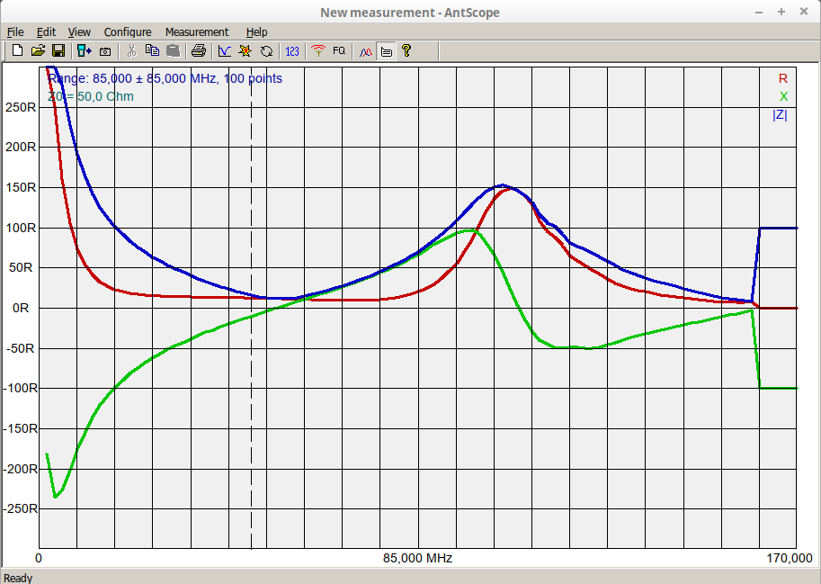

Tadku, z tym głównym menu wprowadziłem Cię w błąd, że to nie to z ikonkami. Sprawdzałem na oryginalnym firmware. Mam już wgrane to co Ty, czyli firmware 0.53
Którą wersję AntScope używasz ?
Pod linuksem jestem w stanie uruchomić wersję 4.3.4 i na tej wersji opiszę co należy robić.
Analizator podpinasz do komputera przez miniUSB - czyli programator STLink.
W systemie musisz mieć zainstalowane sterowniki wirtualnego portu COM. Pobierasz je ze strony ST
Jak już będziesz miał widoczny wirtualny port com po podpięciu analizatora do komputera, to:
- ustawiasz analizator na głównym menu ( ikonki dla firmware alternatywnego )
- otwierasz AntScope
- z górnego menu w zakładce Configure wybierasz typ analizatora AA-170 ( nie wszystkie typy analizatorów są w stanie komunikować się z EU1KY )
- z górnego menu Configure wybierasz COM Port... i w okienku, które się otworzy wybierasz port COM, pod którym jest widoczny Twój analizator.
Po tych krokach można sterować analizatorem.
Na obrazku odczyt przez AntScope. Do analizatora podpięte coś przypadkowego, co było pod ręką.
73 Paweł

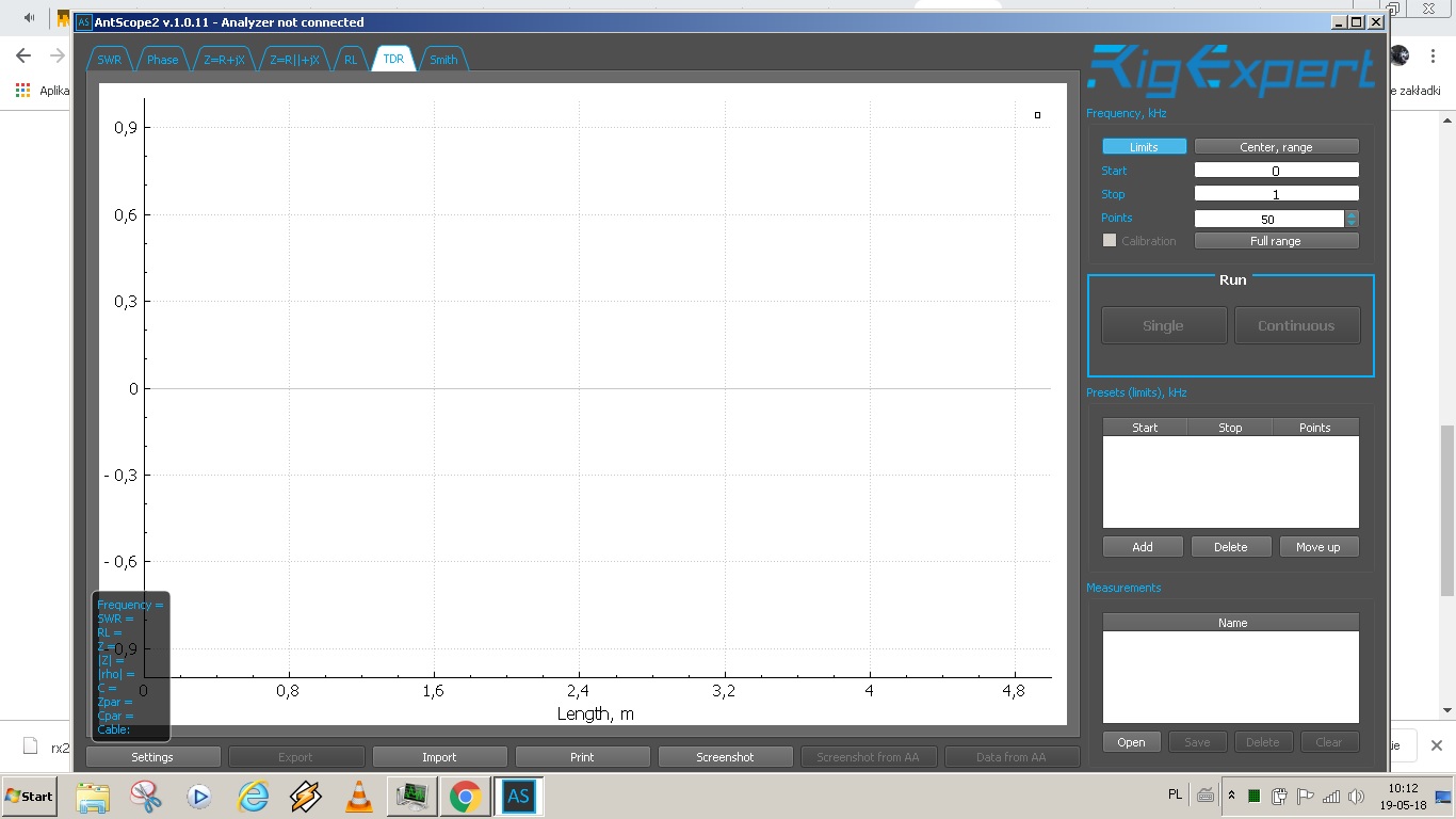

Moja wersja AntScope2 v1.0.11 . Port wirtualny st-link COM1 . ja nie mam u góry żadnej zakładki konfiguracja . jest na dole ale tam nie ma możliwości wyboru sprzętu. İmage

Pod linuksem - tylko tego systemu używam, AntScope2 ma duże problemy z działaniem - nie chce się uruchamiać.
Pobierz sobie AntScope z tego miejsca
To jest wersja poprzednia - czyli AntScope1 v4.3.4. Jej nie trzeba instalować. Rozpakowujesz tylko do jakiegoś katalogu. Nie wiem tylko, czy będzie chciała się uruchamiać pod windowsami nowszymi niż 8 - zobaczysz. Zawsze można ją uruchomić w trybie zgodności ze starszym windowsem.
Pokaż mi jeszcze okno z menedżera urządzeń w windows. Chcę zobaczyć, czy masz poprawnie zainstalowane sterowniki wirtualnego COM od ST.
Sterowniki wirtualnego portu COM dla windowsa od ST pobierasz z tego miejsca
Z tym portem wirtualnym nie chodzi o to, że masz STlink COM1 - co jest poprawnym ustawieniem w menu analizatora, lecz o wirtualny port COM w systemie windows, który ma się pokazać po podpięciu analizatora do komputera.

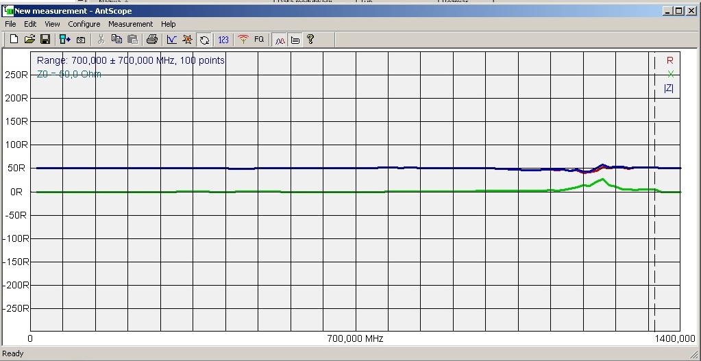

Dzięki Pweł .
Działa mi ! uruchomiłem AA 1400.
