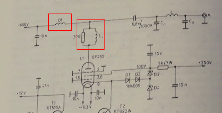

Witam ponownie ! ,aż wstydzę się zapytać .Co robię nie tak ? Podgrzewanie lampy 5,9 v ,katodowe bez sterowania 38v przy danie sygnału spada 1,8 jak sygnał mniejszy to większe . S1 134 v ,anodowe bez sygnału 590 v przy wysterowanie 460 v .Tranzystor KT805m i lekko ciepły ,napięcie bazy ,0,3-0,4v ,jak ustawie na 0,6 to anodowe na 0v .Napięcie wcz anodowe 1,2-1,4 v przy obciążeniu 68om . Wiem że za mocno siada anodowe .I pytanie ; czy mam takie lampki ,czy jestem taka noga .Pozdrawiam SQ1D .

O ile dobrze rozumiem, to napięcie anodowe (prąd stały) spada Ci do zera jak zaczynasz sterować KT805?
To świadczy jedynie o jakiejś awarii w obwodzie zasilania anodowego tej lampy. Prawdopodobnie między anodą a zasilaniem znajduje się rezystancja o bardzo dużej wartości co powoduje, że nawet niewielki prąd anodowy (małe wysterowanie) powoduje duży spadek napięcia.
Inną przyczyną może być wadliwy zasilacz, który w obecnych warunkach ma zbyt dużą oporność wewnętrzną (jakieś uszkodzenie w obwodzie).
Nie zauważyłem w temacie nigdzie rysunku zasilacza więc moge tylko spekulować.
Proponuję wykonać dwa sprawdzenia:
1. Na oporność w obwodzie anody. Przy wyłączonych napięciach i rozładowanych kondensatorach w obwodach anody i siatki 2 zmierz omomierzem oporność pomiędzy anodą a punktem skąd pobierane jest napięcie anodowe. Oczywiście oporność ta nie powinna być większa niż oporność dławika anodowego i filtrującego a więc kilka, kilkanaście omów. Na rysunku zaznaczyłem najbardziej podejrzanych ;-)
2. Na sprawność zasilacza w obwodzie anody. Odłącz zasilanie do anody a zamiast tego podłącz do punktu napięcia anodowego i masy dwie, szergowo połączone żarówki 230V/60W (klasyczne - żarnikowe). W ten sposób zasymulujesz obciążenie zasilacza prądem ok. 0.2-0.3A. Oczywiście żarówki powinny rozbłysnąć tak jak przy podłączeniu do sieci a napięcie anodowe nie powinno spaść istotnie. Jak żarówki nie zaświecą to coś się dzieje w zasilaczu.

Witam SP6FRE i mocno przepraszam ,moje pomylenie się w pisaniu tego postu .Katodowe spada do 0 V gdy napięcie bazy jest ustawione 0,6V . A anodowe przy wysterowaniu i napięciu bazy 0,2-0,3 siada do 460 V .Tak miało to być wyjasnione {jedno słowo i tak zmieniło sens ] .Mocno przepraszam .73 SQ1D

Dziękuję za korektę ale dalej jestem nieco zdezorientowany :-(
Jak możesz to zamieść proszę aktualny schemat swojego wzmacniacza. Na tym cytowanym wczesniej przeze mnie nie ma KT805 więc nie wiem czy mówimy o tym samym. Poza tym chyba wcześniej miałeś na myśli napięcie siatki 2 (S2) - 134V?
Proponuje również abyś przygotowując schemat porównał go z tym co masz zmontowane. Może tu jest coś nie tak? Czy jest możliwe abyś zrobił ostre zdjęcie swojego montażu w pobliżu podstawki lampy?
Proponuje także przy tej okazji zmierzyć wszystkie diody i tranzystory w okolicach lampy. Do pomiarów wystarczy odlutować jedną końcówke diody oraz dwie końcówki tranzystora. To najbardziej podejrzane elementy. Lampę trudno uszkodzić nie zauważając tego - trwa to zwykle kilka a najcześciej kilkadziesiąt sekund i zwykle widać jak anoda lampy rozgrzewa się do białosci ;-)
Spadek napięcia na katodzie lampy do zera sugeruje, że przez lampę nie płynie prąd. To może świadczyc o uszkodeniu lampy ale także o jakims problemie w obwodzie zasilania siatki 2 (S2). Nie pisałeś jak zachowuje się napięcie na S2 kiedy mocno sterujesz tranzystorem?

Witam ! a jednak jestem noga . W jednym opisie dwa zasadnicze błędy ,siebie oceniam surowo. Siatka 2 napięcie 134V . Tranzystor KT805m zamiast KT922W ,kt 805 ma 160 i 20 Mhz . Myślałem że zastąpi , takich mam kilka . Lampki zastępczej nie mam bo tą co dostałem to kompletna kicha .A obecnie to będę zbierał informację ,krytyczne uwagi i porady ,za wszystkie te słowa serdecznie dziękuję . {mam ocieplanie bloku i muszę się zając przygotowaniem swoich pomieszczeń ] Po uzupełnieniu i zmontowaniu poinformuję . SQ1D 73
