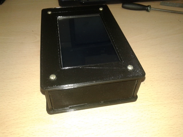

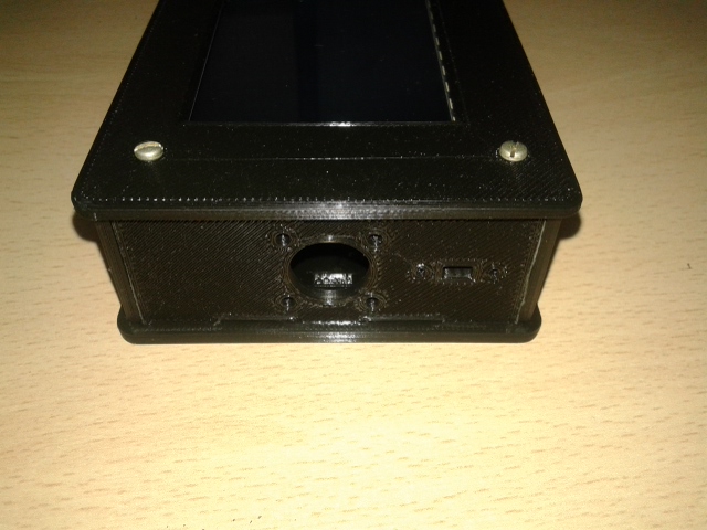

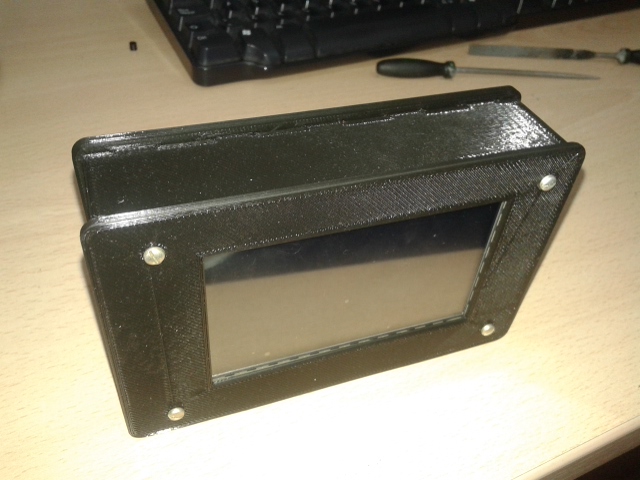

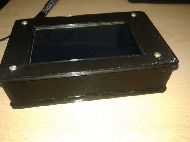

Ponownie powracam do tematu obudowy. W moim poprzednim poscie zamiescilem adres do wydruku obudowy wg PD5DJ
Obudowa w jego wykonaniu ma 35.3 mm wysokosci. Ja potrzebowalem innej dlatego tez dzieki pomocy kolegi z forum cnc , zostala zmodyfikowana wysokosc i teraz ma 50 mm. Taka wysokosc wybralem bo chce do srodka wsadzic akumlatorki 18650 wraz z ukladem do ich ladowania.
Tutaj zalaczam pliki
( ps jeszcze ich nie drukowalem wiec nie moge zapewnic na 100 procent czy wszystko jest OK )
Tutaj wkleilem zdjecia obudowy z wymiarem 35 mm
W celu zmontowania musialem troche przejechac pilnikiem aby odpowiednio dopasowac poszczegolne elementy. Jakosc i dokladnosc zalezy od ustawien w drukarce. Kolega drukowal kilka razy az wyszlo w miare dobrze. Inny zas wykonal mi tylna scianke za jednym razem. Po prosu robil to wolniej i dokladniej

Witam .
A ja się zapytam po co tyle Dziur ???
A nie ma na kartę sim .
Nie ma też na zworki na " plecach " .
Więc po co te kombinacje i utrudnianie sobie życia .
Czym ona się różni od typowej za 10 zł ?
Niczym , tak napiszę ale ceną na pewno
Pozdrawiam .

Po co tyle dziur? Nie wiem. Orginalny projekt tak miał. Należałoby zapytać autora. Ja jedynie zmodyfikowalem wysokość obudowy.
