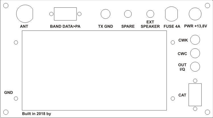

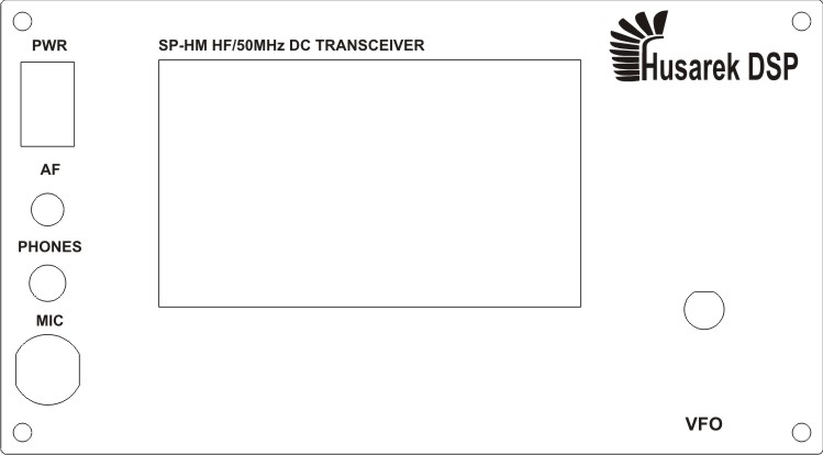

Photo RE: HUSAREK DSP
Szanowni Koledzy,
Przedstawiam moją propozycję grafiki wykonanej metodą sitodruku na płycie czołowej i plecach obudowy dla Husarka DSP.
Za dwa dni będę miał kosztorys wykonania takiej grafiki w kolorze białym lub jasno pomarańczowym.

RE: HUSAREK DSP
Romanie dzięki za Twój wkład w ,,husarkowe" dzieło. Logo Husarka umieściłbym niżej lub rozciągnął w pionie litery. Obecnie zostaje sporo miejsca pomiędzy nim, a założoną gałką, więc może lepsze będzie wypełnienie tej przestrzeni. Przepraszam jednocześnie za zły opis na płycie tylnej - gniazdo sterowania przekaźnikami zewnętrznego PA ma mieć oznaczenie TX GND (nie TXD). Ja ostatnio funkcjonuję jak w jakimś Matrix-ie. Ten sygnał jest co prawda również w gnieździe BAND DATA>PA (czyli jego wyprowadzenie jakby się dubluje), ale myślę, że lepiej tak zostawić, bo mogą mieć miejsce sytuacje, że będziemy czasem potrzebowali podłączyć ,,obcy" wzmacniacz, który nie będzie miał takiego wejścia. Wtedy wystarczy jeden kabelek włożony w otwory gniazd CINCH. Napis nad wyświetlaczem dałbym pośrodku i ciut większą (lub grubszą) czcionką. Czcionka opisów pokręteł i gniazd mogłaby być trochę mniejsza (szczególnie na płycie czołowej).
Wyjaśniły się już kwestie zaginionych elementów, więc kończymy poszukiwania - młody jednak 2 razy ,,dał ciała".
Panowie nie wiem, czy nie złamię regulaminu forum, ale na skutek licznych zapytań kolegów wrzucam link z gniazdami pod które były projektowane otwory na wyjście słuchawkowe oraz 3 otwory w pionie po prawej stronie tylnej płyty: https://www.tme.eu/pl/details/fc681375v/...ack/cliff/ oraz gniazdo zasilania: https://www.tme.eu/pl/details/pc-gm2.1/z...dc/ninigi/ W tym sklepie można też kupić wszystkie potrzebne tulejki dystansowe. Tu kątowniki, których użyłem: http://allegro.pl/katownik-lacznik-meblo...74754.html Tu wszelkiej maści czarne śruby i podkładki: https://allegro.pl/uzytkownik/BIT-TECH/b...00?order=m
(Ten post był ostatnio modyfikowany: 19-06-2018 20:34 przez SP4LVC.)

RE: HUSAREK DSP
Witam ponownie,
Dzisiaj sprawdziłem różne opcje grafiki metodą sitodruku z większą i mniejszą czcionką wg mnie Arial 10 Bold jest najbardziej odpowiednia, na próbnych wydrukach jest dobrze widoczne.
Nie mam jeszcze wyceny na sitodruk dalej czekam, a jutro jadę jeszcze do innej firmy sprawdzić czy da się to wygrawerować laserem.
