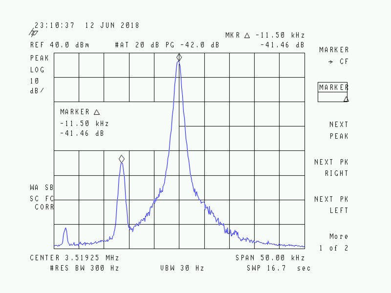

Post: #273
RE: Transceiver OVI40
Myślę, że wynika to z techniki pomiaru obwiedni sygnału. Dla próby dwutonowej pomiar następuje (prawdopodobnie) dla różnych wartości obwiedni ze względu na jej małą częstotliwość. Wystarczy popatrzeć na obwiednię sygnału jednotonowego i dwutonowego , a wszystko się wyjaśni...
IMHO temat do poprawy dla Kolegów softwarowców...
73 Staszek SP2GNB

SP2GNB Offline
Staszek sk
Liczba postów: 451
Dołączył: 14-02-2015
Post: #276
(11-06-2018 13:15)SP3OSJ napisał(a):  Jest to najprawdopodobniej efekt
mieszania się tych dwóch częstotliwości - czasami amplitudy się sumują a czasami niwelują w czasie pomiaru.
Nie sądzę... Świadczyło by to o niezłym bajzlu w radiu...
73 Staszek SP2GNB

Zostawmy kierowników, naciski na czystość oraz zabawę w kto co sądzi.
Mam taką ciekawostkę: balansowanie w Configuration Menu działa ładnie (wycina wstęgę boczną o prawie 70dB, pozostaje nośna na poziomie -42dB (wiem że mieści się w ogólnie przyjętych normach), czy robił ktoś takie pomiary? Tego nie widać na oscyloskopie... Dodam że usunąłem balansowanie wg Artura bo nie likwidowało problemu.
Sygnał 5W, translacja -12kHz, tłumik mocy przed analizatorem 42dB.
73 Sławek
