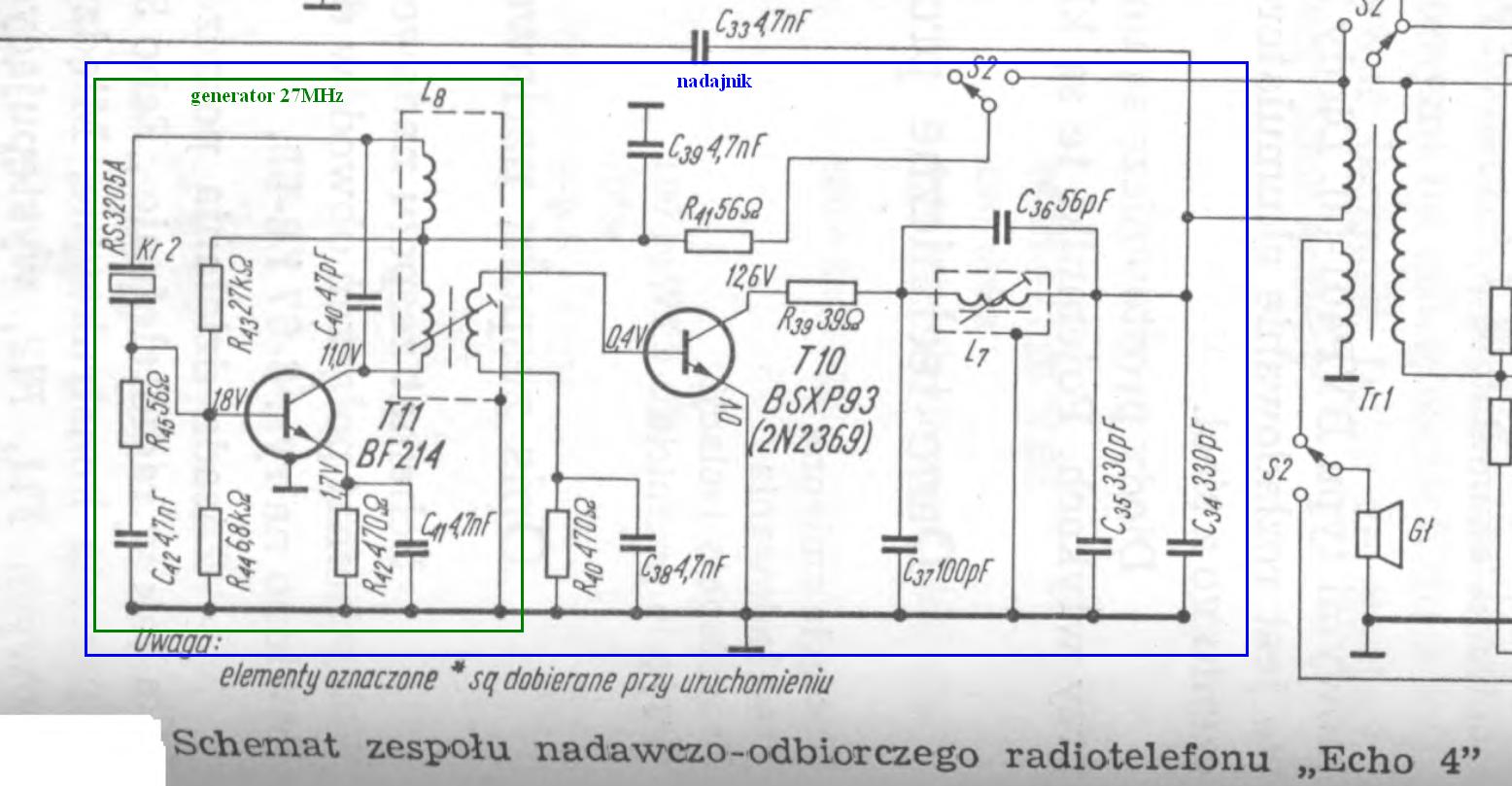

Mam tutaj schemat prostego walkie talkie. Gdzie wlutować kwarc np. 27 MHz, by odbierało na jednej częstotliwości ?
Prosiłbym o wyedytowanie w Paincie i pokazanie w ten sposób gdzie ma być.

Porównaj te obrazki.

Strzelam.... Rezonator kwarcowy należy podłączyć do bazy BC547 (tego po lewej) ? Rolleyes

To nie jest układ, który można zmodyfikować przez wstawienie kwarcu.

W żadnym urządzeniu tego typu nie stosuje się w odbiorniku kwarców. Odbiorniki z definicji są superreakcyjne i pracują bez kwarców. Widoczne na schematach kwarce są wyłacznie stosowane podczas nadawania.
Dopiero w bardziej rozbudowanych superheterodynach stosowane są kwarce, ale to zupełnie inny typ urządzenia.

Wstaw za kondensator 10 pF i jeśli jest kwarc aktywny to chyba będzie dobrze...

W zasadzie to ten układ można zmodyfikować przez wstawienie kwarcu. Oczywiście kwarc może działać tylko podczas nadawania, podczas odbioru musi być rozłączony -tak jak pisał Henryk to jest układ superreakcyjny. Ciekawa historia dotycząca układów supereakcyjnych, na logikę całkiem możliwa, układ taki ponoć umożliwiał odbiór emisji z rozproszeniem widma zabezpieczonej przed podsłuchem -typu frequency hopping o stosunkowo niskich "skokach".

Odbiorniki superreakcyjne mają z definicji niską selektywność i w przypadku emisji FH z niewielkim rozstawem kanałów odbiór jest możliwy na zboczu krzywej rezonansu. Jakość tego odbioru będzie raczej kiepska. Taki superreakcyjny detektor najlepiej odbiera klasyczną modulację AM.
Można więc próbować zrobić na nim odbiornik lotniczy, najlepiej z dodatkową przemianą na niższą częstotliwość - w okolicach 30-40MHz. Najlepiej działające układy, które robiłem kiedyś były na mosfecie BF966. Na tym tranzystorze łatwo zrobić układ z obcą relaksacją w drugiej bramce.
