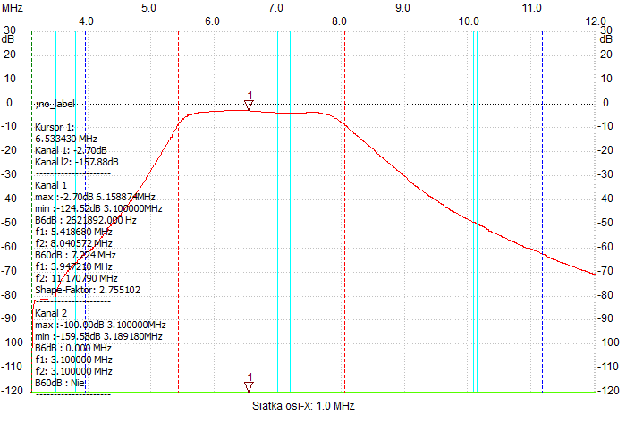

Po dołączeniu tłumika zewnętrznego -6db miernik pokazuje -12db .
Po dołączeniu -40db miernik pokazuje -80db. Czyli tłumienie jest 2 razy większe .
Czy ktoś może spotkał się z takim przypadkiem?

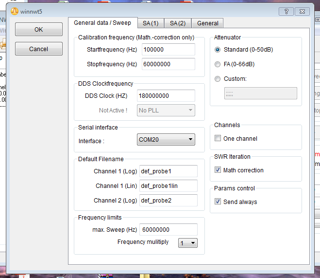

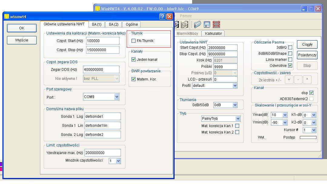

Cześć, sprawdź poniższe ustawienia:
zakładka ustawienia - konfiguracja - główne ustawienia NWT - po prawej stronie tłumik - funkcja FA tłumik - w okienku wyłącz zaznaczenie (funkcja ma być nieaktywna)

(21-06-2018 20:17)SP9SNC napisał(a):  Cześć, sprawdź poniższe ustawienia:
Vy 73 Piotr
Funkcja FA u mnie nie jest odznaczona , jest na pozycji standard 1-50db

funkcja zaznaczona czerwonym prostokątem... İmage

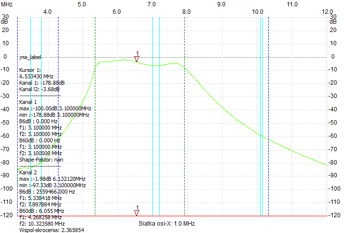

RE: NWT-200
(21-06-2018 20:53)SP9SNC napisał(a):  funkcja zaznaczona czerwonym prostokątem...
Ja używam wersji 5 tam nad przyciskiem "FA" jest jeszcze standard i ten mam zaznaczony İmage
Detektory 8307 i 8310 . Jaki może być powód różnicy w nierównomierności charakterystyki? İmage İmage
