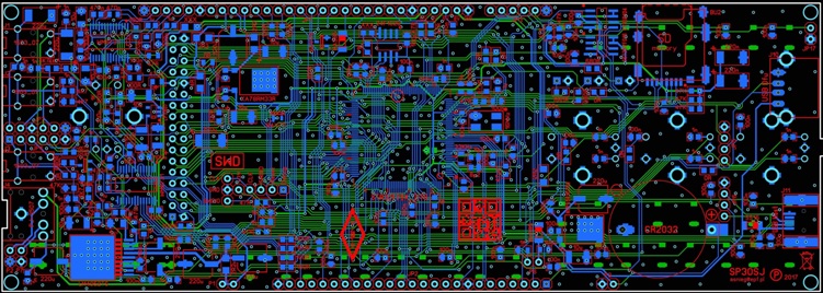

RE: Transceiver OVI40
Witaj Artur
Wczoraj wymieniłem MCU bo już prawie całą płytkę sprawdziłem i po wymianie to samo, czyli błąd leży nie w procku.
Zaczęło się rycie połączeń i znalazłem.
Błąd jest w połączeniu lcd pin D4 linia PE7. Zamiast na pin 58 MCU idzie na pin 57.
Przecięcie (foto) najlepiej zrobić przed wlutowaniem procka.
Właściwe połączenie kabelkiem ze względu ma brak prześwitu pod prockiem.
Płytka chodzi już prawie w 100%, na wyjściu słuchawkowym mam super odbiór,
niestety nie mam audio po lm4952 i nie wiem czy w tych całych poszukiwaniach błędu nie załatwiłem tego układu.
Wieczorem to sprawdzę
Wojtek

A co było powodem braku sygnału na I2S?
73 Sławek
17-12-2017 17:00
SP4EBI Offline
Wojtek
Liczba postów: 300
Dołączył: 27-11-2009
Post: #40
Okazało się że noga jednego kodeka wisiała w powietrzu.
Wojtek
