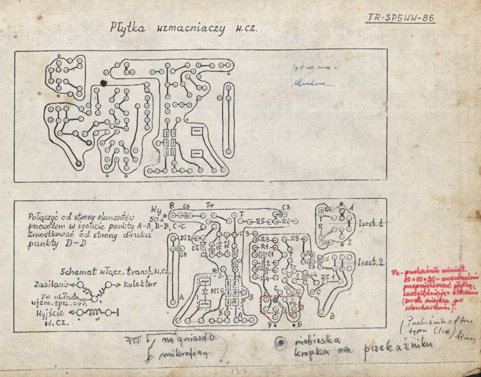

Andrzeju dziękuję za schematy - kombinowałem z wklejaniem na forum i do końca nie wiem czy się udało bo na podgladzie nie mam obrazków. Ale cóż - zobaczymy.
Zacząłem od podziękowań dla kol Andrzeja ale wypada się jeszcze przywitać ze wszystkimi gdyż to dopiero pierwszy mój post na niniejszym bardzo miłym forum . Serdecznie wszystkich pozdrawiam.
İmage İmage İmage İmage İmage

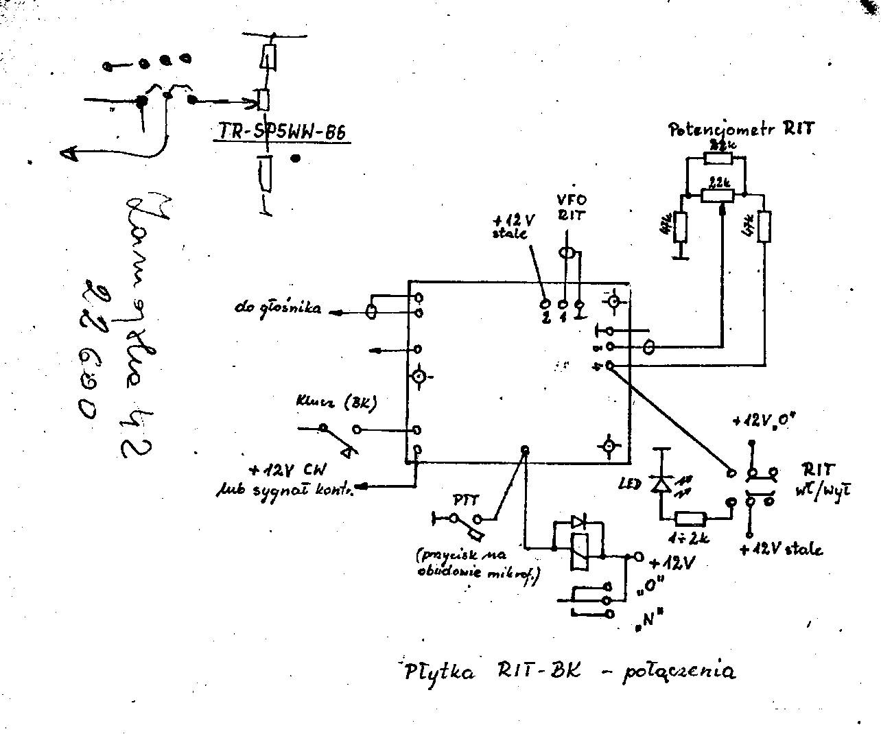

Jeśli chodzi schematy - są to niepublikowane opracowania p. Jerzego SP5WW które przez tyle lat przechował Andrzej SP5LQV i dzięki niemu możemy je sobie poogladać .
17-08-2010 13:09

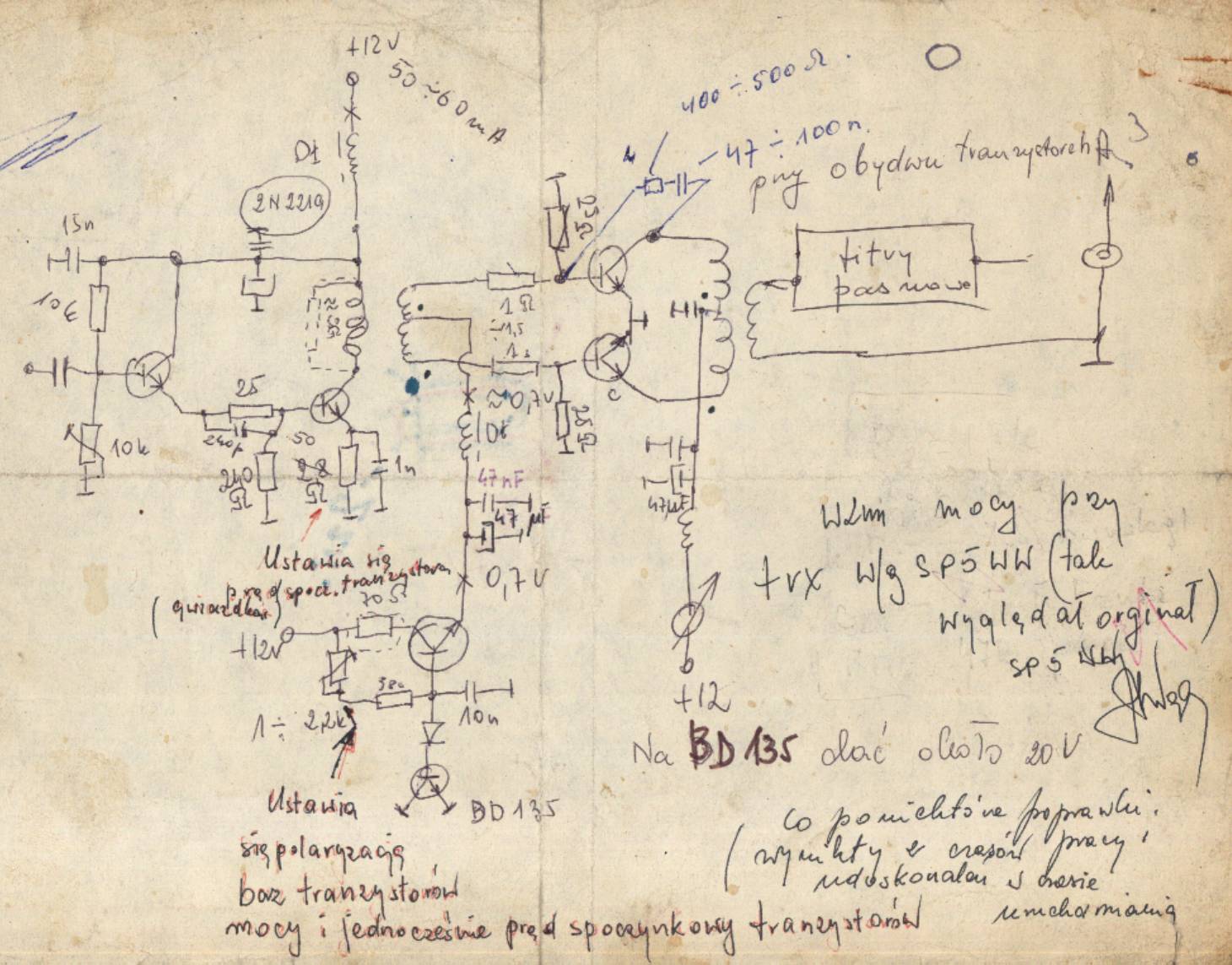

Pan Jerzy zaprojektowal te ustrojstwa z tego co mozna bylo kupic nawet
w "aptece" lub na Wolumenie. Zachodnie elemety byly tylko w nielicznych katalogach ktore rowniez byly w nielicznych rekach.
Wielu kol. jednak bardzo sie "podniecalo " ostatnia plytka i z roznym skutkie ja zrobili .
Dot . glownej plytki .
Plytka pracowala od pierwszego podlaczenia do 12 Voltow .
niestety sprawa dopasowania mieszacza wlasnej roboty do filtru PP9 to byl horror !!!- niedopasowanie totalne .Pomyslow bylo od diaba i jeszcze wiecej.
Cala plytka miala troche malo sumarycznego wzmocnienia .
Automatyka bardzo kiepsko pracowala - bardzo plyta i slabiutko.
Mam tu rowniez rozne pomysly kol z pasma na poprawe dzialania automatyki .Byly to pomysly kol. ktorzy jakos tam "wystrugali" ta plytke .
Wiekszoscjednak byla malo skuteczna .
Plytka wejscia i wyjscia .
Pracowala doskonale i tez od pierwszego"gwizdka " dla mnie bardzo fajny modul i mozna go nawet zastosowac do wspolczesnych co poniektorych trx-w Home Made .

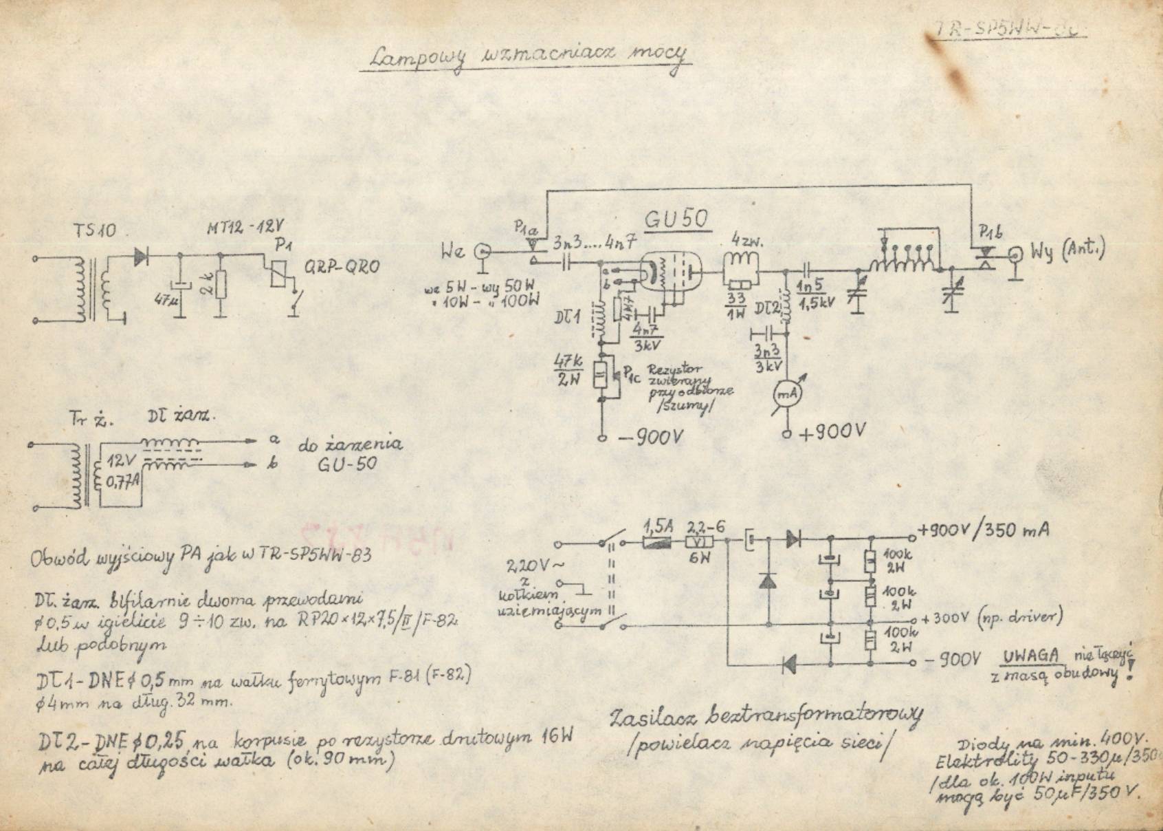

Wzmacniacz koncowy na Gu 50 . Pracowal doskonale z tym ze u pana Jerzego byly zastosowane kondensatory elektrolityczne od lamp blyskowych !
Widzialm
rowniez w/g tej koncepcji zrobiony wzmacniacz na dwoch lampach Gu 50 tez na fotograficznych kondzilkach ktory dawal w piku okolo 300Wat imial wymiary troche mniejsze niz wspolczesne stacjonarne trx-y..
Schematu plytki i Voxa i bk niestety nie zdazylem" wyrwac "

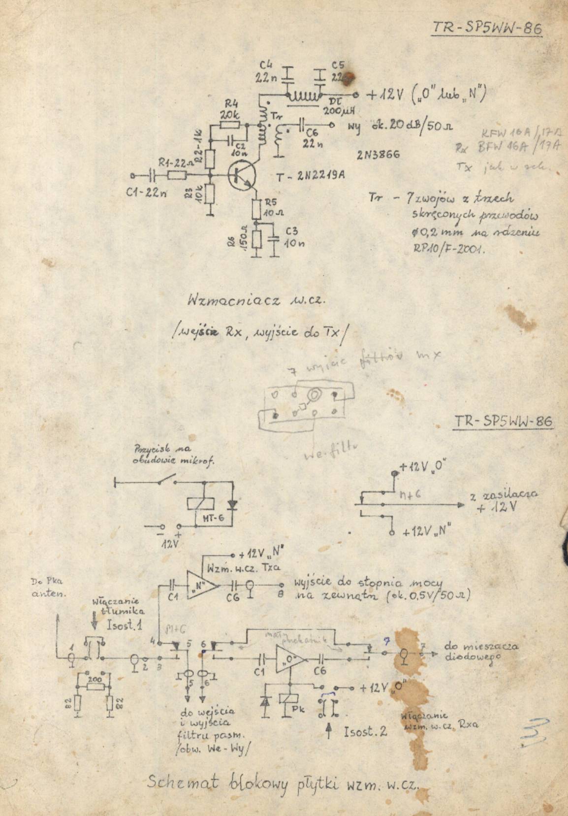

"Witaj Henryku,
przepraszam, ze zawracam głowę, ale jeden z Kolegów
zadał mi pytanie o rolę diód D6..D8 na Twoim schemacie SP5WW i nie za bardzo umiem udzielić mu odpowiedzi.
W pierwszej chwili wyglądało mi to na element polaryzacji, ale te diody wydają się być włączone zaporowo... Jakie więc jest ich zadanie w tym układzie?
Waldek"
W związku z powyższym pytaniem winienem jestem trochę wyjaśnień. Brakuje schematu komutacji całego układu. Napięcie zasilania tych stopni odbiornika jest komutowane. Na początku tych diód nie było, ale szybko się okazało, że przy przechodzeniu z odbioru na nadawanie kondensator C25 nie zdążył się rozładowywać i powodowało to chwilowe stany nieustalone i krótkie wzbudzenie całego układu (klik u korespondenta). Układ komutacji jest tak zbudowany, że po przejściu na odbiór zwiera linię zasilania do masy. Czas rozładowania kondensatora C25 był zbyt długi. Diody po zwarciu linii zasilania do masy powodują natychmiastowy (prawie) spadek napięcia do wartości progowej, która wyklucza wzbudzenia. Kondensator C25 musi być dość duży, aby dobrze odfiltrować napięcie i nie dopuścić do wzbudzeń m.cz. w czasie odbioru, szczególnie na rozładowanym zbyt mocno akumulatorze. Maleją też zniekształcenia podczas normalnego odbioru. Płytkę tak projektowałem, aby pracowała całkowicie poprawnie od napięcia 9V. Wtedy jedynym ograniczeniem w TRXie są przekaźniki na 12V (nie wszystkie łapią przy 9V. Tak pomyślane urządzenie przy typowym napięciu rozładowanego AKU rzędu 10,5V umożliwia normalne łączności bez żadnych zniekształceń tylko z nieco mniejszą mocą.
Dziś prawdopodobnie zrobiłbym to inaczej - nie komutowałbym linii zasilania odbiornika, tylko dałbym klucz tranzystorowy blokujący sygnały. Takie rozwiązanie daje nieco większy pobór prądu przy nadawaniu, ale i tak jest to chyba zbyt mała różnica, żeby nią się przejmować.
Henryk SP2JQR
