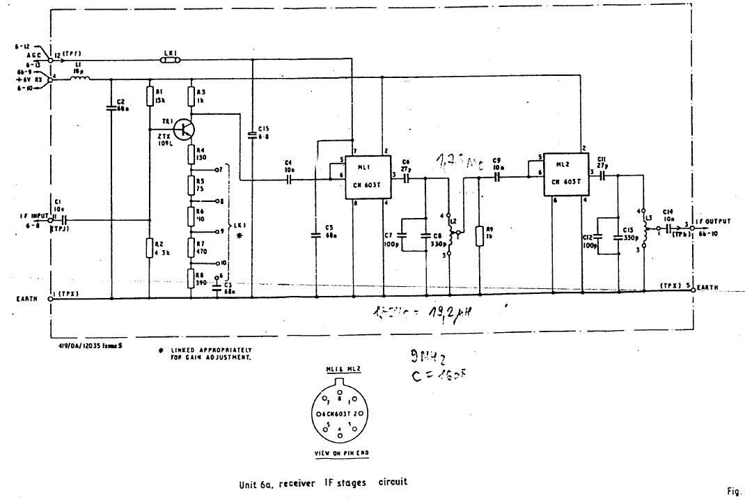

Wprost z konstrukcją czy też uruchomieniem modułu TRX Jerzego ten wpis nie ma związku albo nawet i sensu bo rozwiązanie pewnie znane. Otóż w kultowej już radiostacji Plessey RT320 wzmacniacz pośredniej zrobiony jest w sposób troszkę inny niż w układzie G4CLF. Militarne wersje SL612C mają na wyjściach obwody LC.
Na początku toru na jednym tranzystorze układ ustalający wzmocnienie całego toru.
Co ciekawe ARW objety jest tylko pierwszy wzmacniacz SL612C.
Powtórzę ten układ i wstawię w miejsce dwóch wzmacniaczy SL1612C na płytce Jerzego. Ciekawe czy coś to na ucho zmieni?
73, Mietek

Myślę Mietku, że Twój post ma związek z tą konstrukcją . Jerzy pytał wcześniej o inne mniej szumiące wzmacniacze operacyjne aby je ewentualnie zastosować w wzbudnicy. Widocznie szumy układu są zauważalne. W konstrukcji pośredniej częstotliwości radiostacji RT320 zastosowano obwody rezonansowe, które zmniejszając pasmo przepustowe redukują szumy. Przydały by się na pewno i w tej konstrukcji. 73, Janusz.

Jeszcze lepszym zatem rozwiązaniem byłby filtr czyszczący przed detektorem. LC bądź kwarcowy.

Jak widać pomysłów nie brakuje ale za to czasu i owszem Sad . O tych filtrach LC w torze IF już wcześniej myślałem ale nie czułem się na siłach aby rozpoczynać podobny eksperyment. Pewnie istotną sprawą jest odpowiednie ich dopasowanie , a tutaj potrzebna jest jakaś mądra głowa z doświadczeniem.

Zacytuję sam siebie.
Cytat:Lepszym zatem rozwiązaniem byłby filtr czyszczący przed detektorem. LC bądź kwarcowy.
Mogłem napisać: "Kwarcowy bądź LC. Wcześniejszych stopni nie ruszać." ".
Usunąć wzmacniacz m.cz, i w uzyskane miejsca dać pp9.
Widzę tylko problem w dopasowaniu oporności (bo się na tym nie znam).
73 - Dziadek Romek
