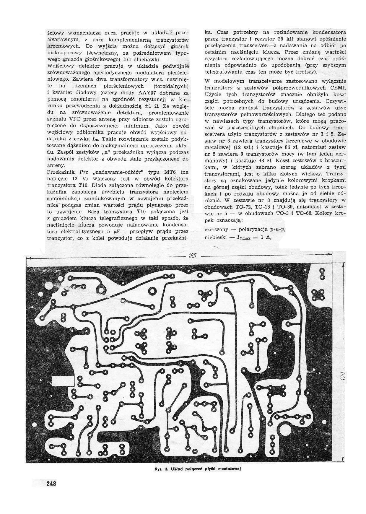

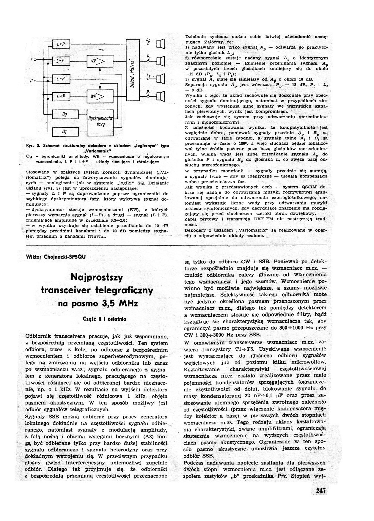

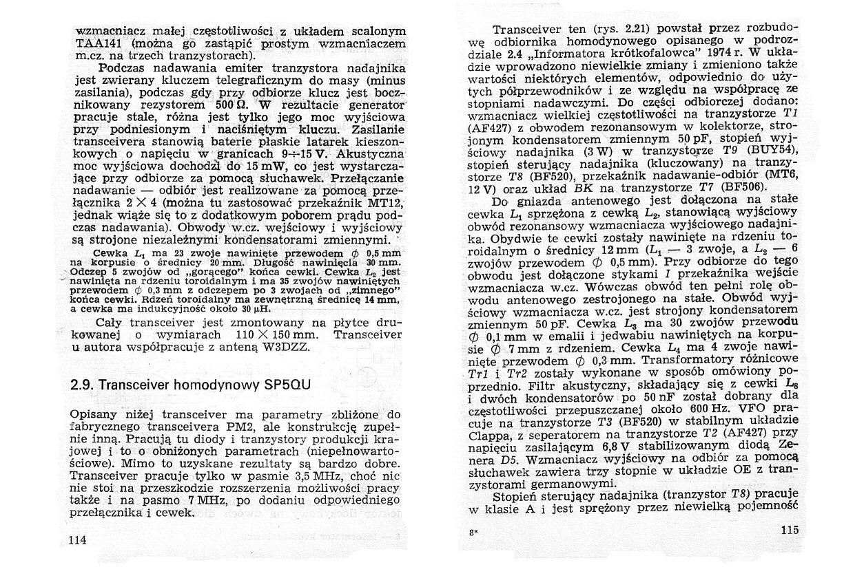

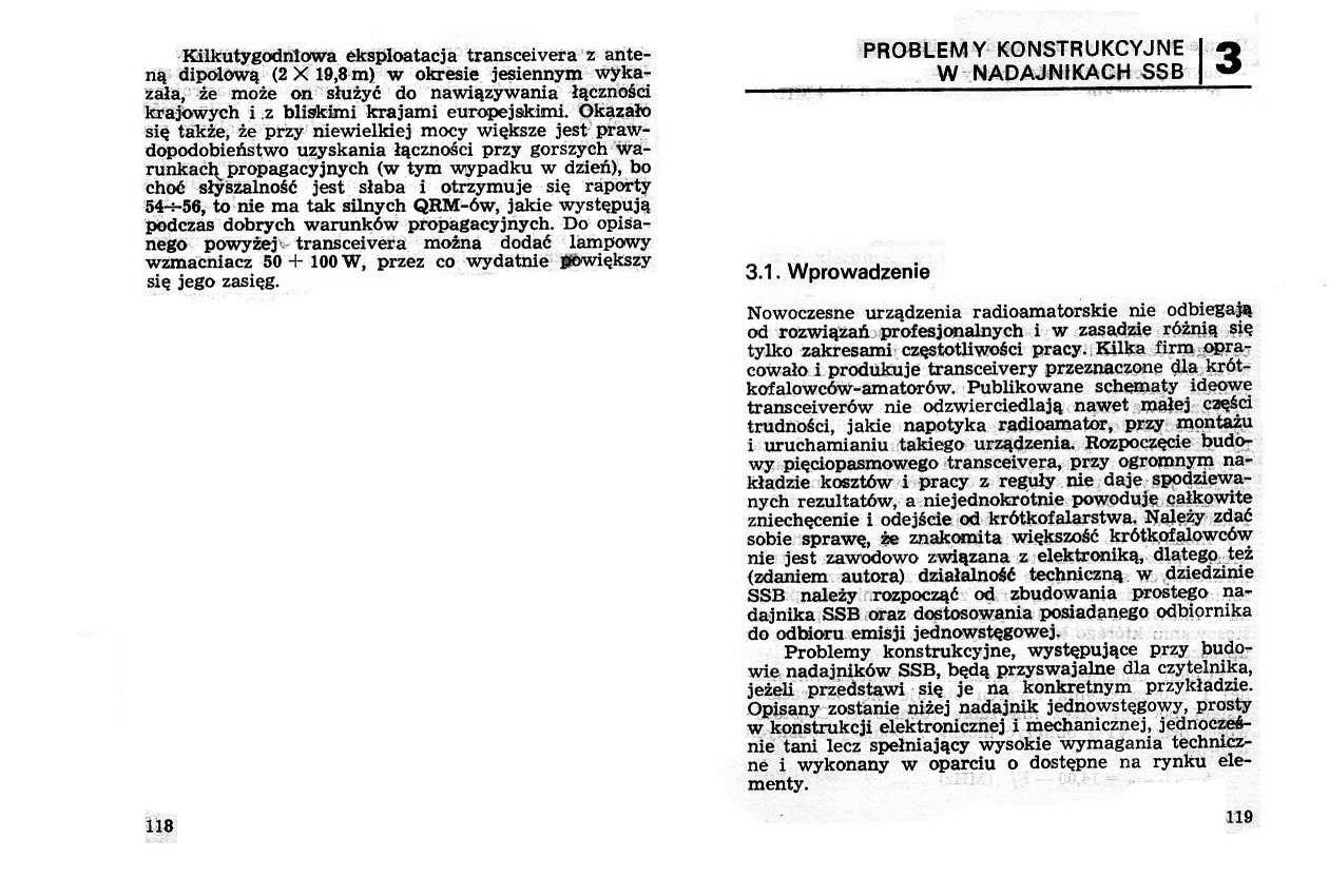

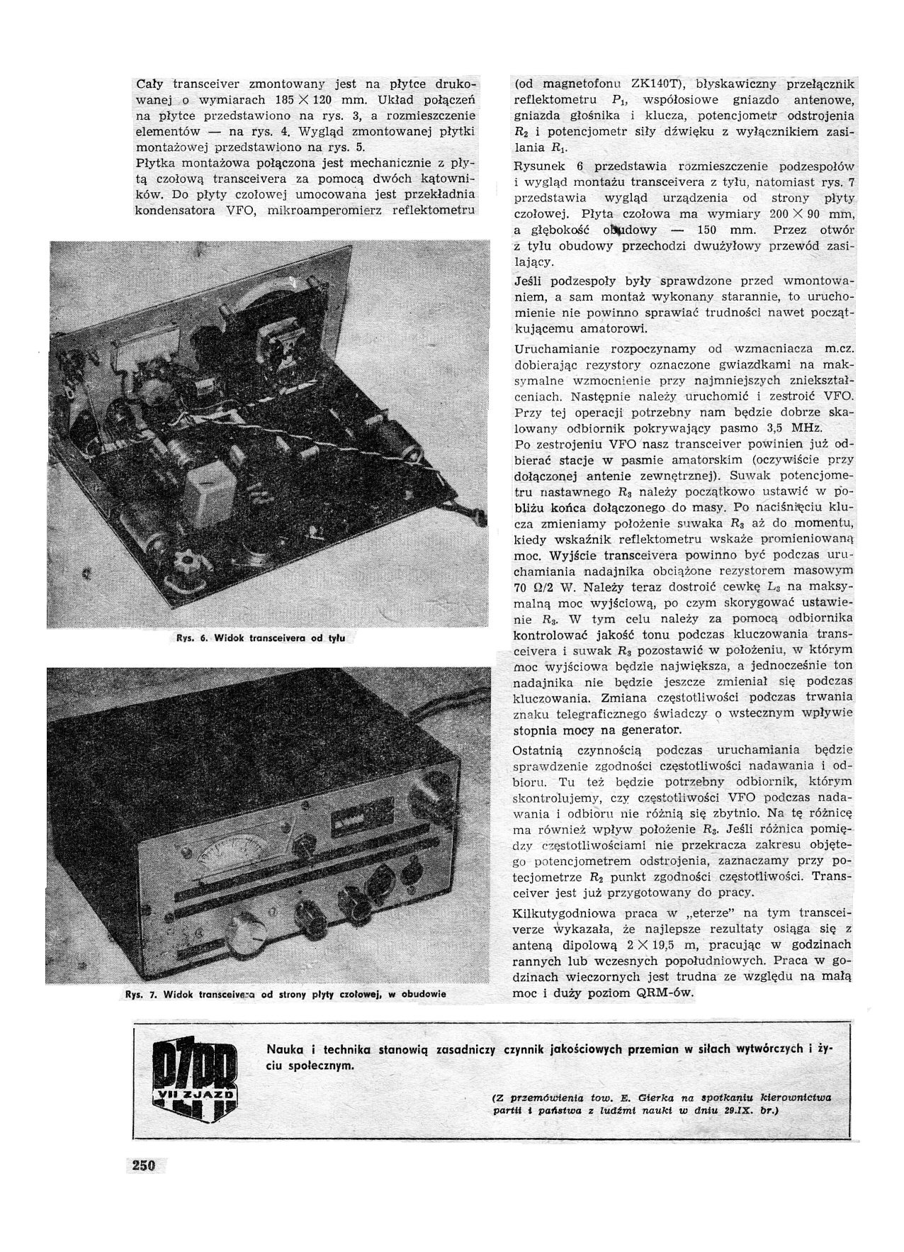

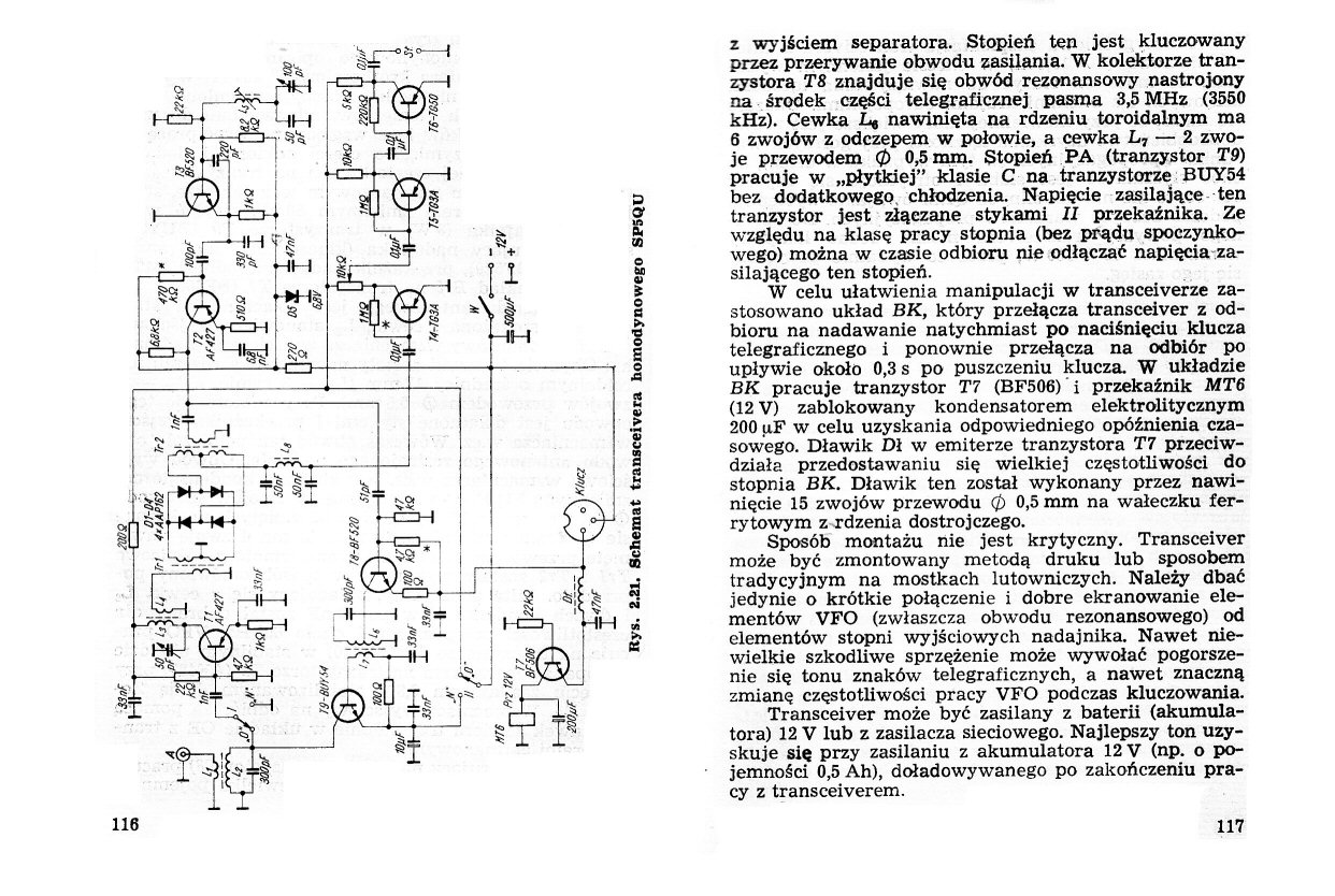

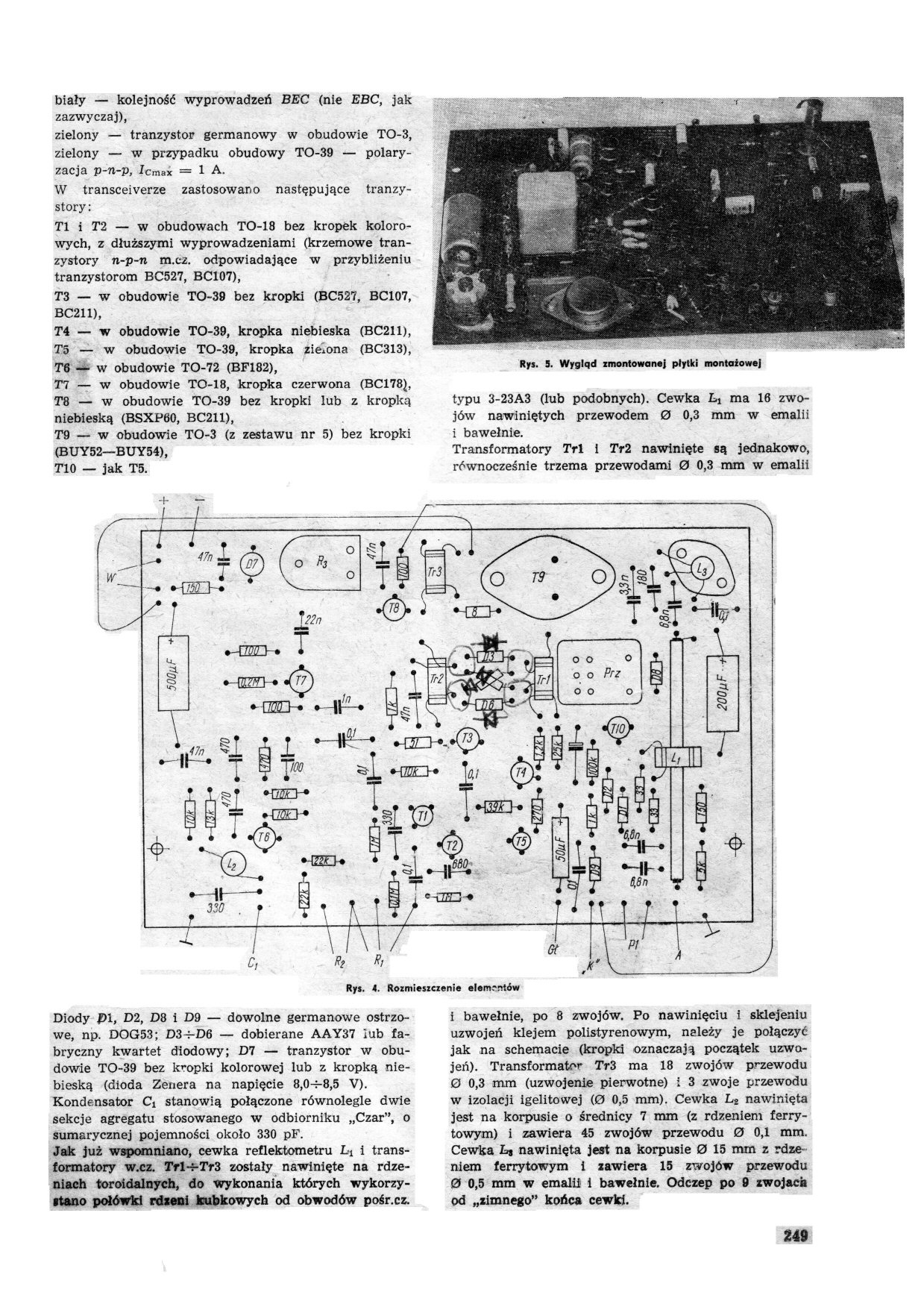

Pierwsza część artykułu u mnie nie zachowała się. Załączam drugą część i opis z Informatora Krótkofalowca.
Pozdrawiam Włodek. İmage İmage İmage İmage İmage İmage İmage

SQ6LJN - Twój schemat to starsza wersja - jeszcze na tranzystorach TG3A i TG5, a opis jest nowszej wersji - tego na torebkach z CEMI. Ja mam nowszą wersję ze schematu podanego przez SP5FCS.

Witam.
Schemat i opis z Informatora Krótkofalowca to rzeczywiście starsza wersja (z 1975r.) natomiast reszta dotyczy Twojego urządzenia. Pierwsza część artykułu niestety u mnie się nie uchowała, ale wstawiłem 2 część(z listopada 1975) z opisem i metodyką uruchomienia.Smile
