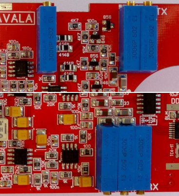

UA6VAE Offline
Alexey
Liczba postów: 36
Dołączył: 19-12-2015
Post: #666
RE: Tranciever Тюльпан-DSP
Yes, i saw it on your web site.
But i'm talking about this (see picture)
11-02-2016 15:30
Toral Offline
Olaf, SQ5NHC
Liczba postów: 24
Dołączył: 18-10-2010
Post: #667
Jaki powinien być poziom szumu na wyświetlaczu w dBm-ach przy odłączeniu wejść filtrów 23Khz (oczywiście po ustawieniu kalibracji S-metra na 0)???
11-02-2016 16:02
SQ8MVY Offline
Paweł
Liczba postów: 724
Dołączył: 30-07-2011
Post: #668
To zależy jaka jest ustawiona szerokość filtra, czy w sterowniku masz załączony tłumik lub wzmacniacz ( wartość poziomu sygnału jest obliczana przez oprogramowanie).
U mmnie przy domyslnych ustawieniach (2700 Hz, bez zalączonego tlumika oraz wzmacniacza) pokazywalo -105dBm. Nie mialo znaczenia, czy mialem wlutowane same kodeki, czy jak wlutowałem filtr 23kHz. Tyle , że mam na razie płytki porozrzucane po stole bez żadnego ekranowania.
Pozdrawiam.
73 Paweł

SP2JH Offline
Waldek
Liczba postów: 86
Dołączył: 18-06-2009
Post: #670
Witam.
Po odłączeniu Avali mam u siebie -123dB.Na pcb dsp Tulipana zastosowałem rezystory o tolerancji 1%,kondensatory dobrane z dokładnością 1%,wartości do 22nF są typu NPO,pozostałe X7R i Y5V. Układy to firmowe NE5532.Z pewnością obniżenie szumów pcb DSP jest możliwe przez zastosowanie układów o mniejszych szumach i pracujących przy zasilaniu 5V w stopniu poprzedzającym kodek (zasilam te układy napięciem 5V-podniesienie zasilania na te układy do 12V może uszkodzić kodeki).Na przykład na AD8652, takie zastosował UT3QI, przy, których zauważył,że prążki przesterowania na display-u pojawiają się dopiero przy 60mV na wejściu trx (przy NE5532 to poziom 38mV)
Po podłączeniu Avali ścieżka szumów podnosi się do -117dB(przy układach w Avali Ne5532).
Po zamianie w torze Rx Avali pierwszych dwóch układów po mieszaczu na AD8599,ścieżka szumów opadła do -120dB (warunki pomiaru jak w poprzednim moim poście http://www.sp-hm.pl/thread-2339-post-277...l#pid27790
Osobna sprawa to jak słusznie zauważył Artur, filtracja zasilania.U siebie zasilanie mam filtrowane w wielu punktach.Zasilanie na pcb jest podane skrętką,której końce z dwóch stron przechodzą przez małe tulejki ferrytowe.Kable sygnałowe są wszystkie ekranowane a ekran tych kabli jest również z dwóch stron połączony do płytek przez tulejki ferrytowe.
Każda płytka Tulipana jest oddzielnie ekranowana-chassis podzielone na boksy.
Z ustawieniem progu AGC trzeba się pobawić w menu i wybrać ustawienie najodpowiedniejsze dla siebie.Ja mam ustawiony próg na 2.
Odbiornik bardzo przyjemny w odsłuchu i eksploatacji.Stacje dx słychać bardzo czysto.Dokładne pomiary wykonam po całkowitym zakończeniu montażu Tulipana.
